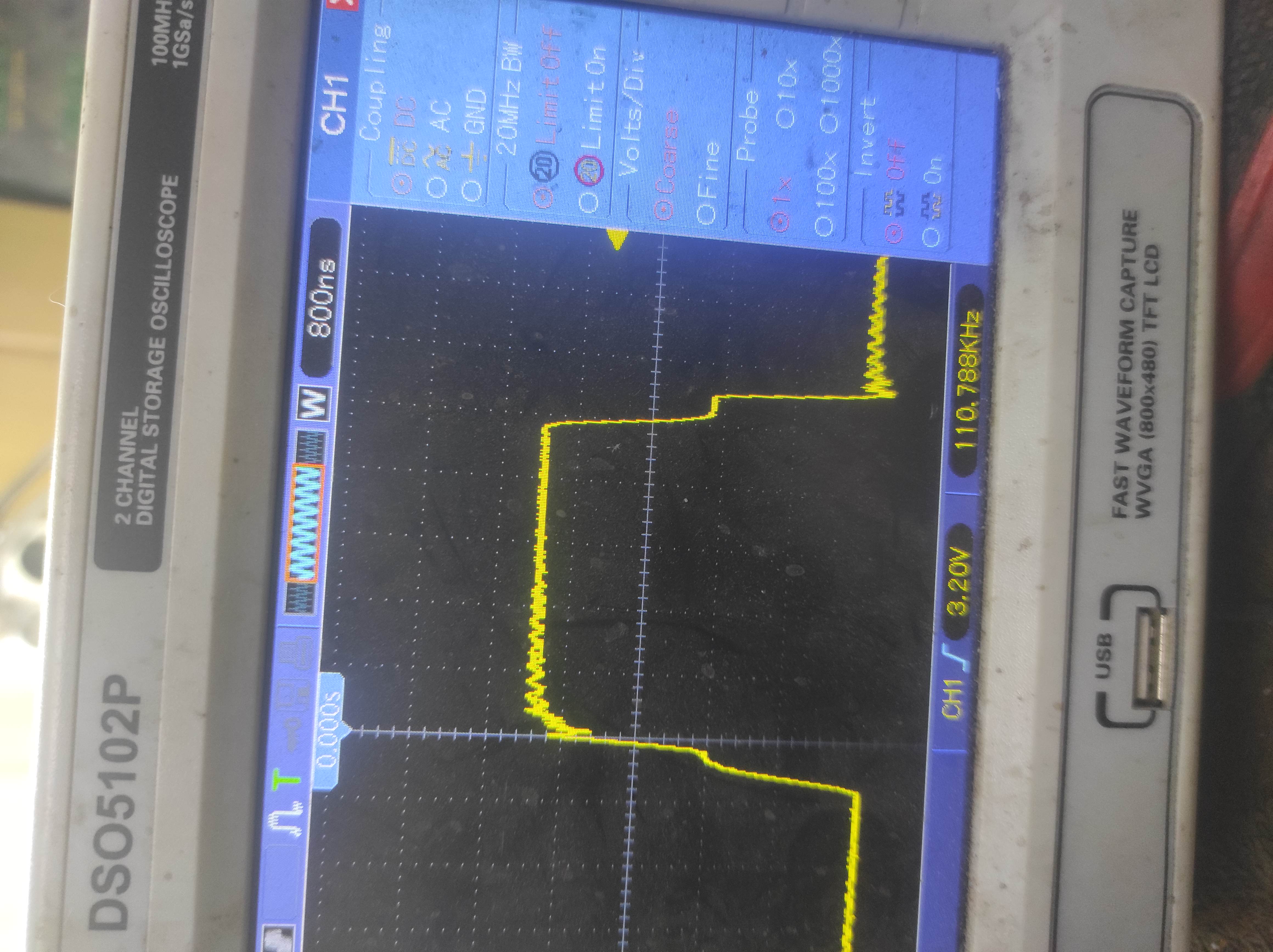

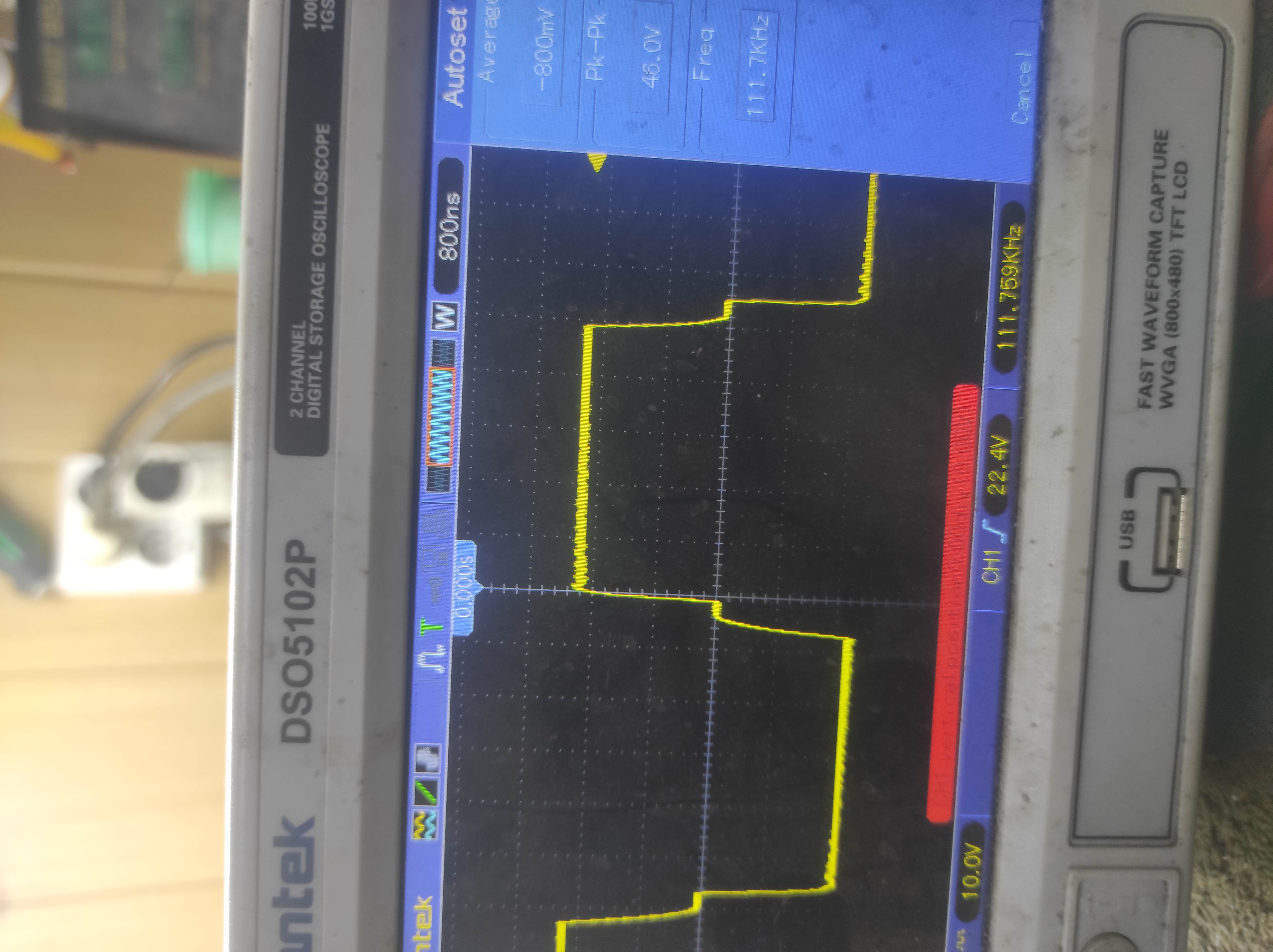

Скиньте пожалуйста осциллограмму на затворах полевиков в трёхэтажке (арс160 профи), на входе тгрIMG_20251019_134948на затворахIMG_20251019_132939+7 и -15,6 что за хрень?

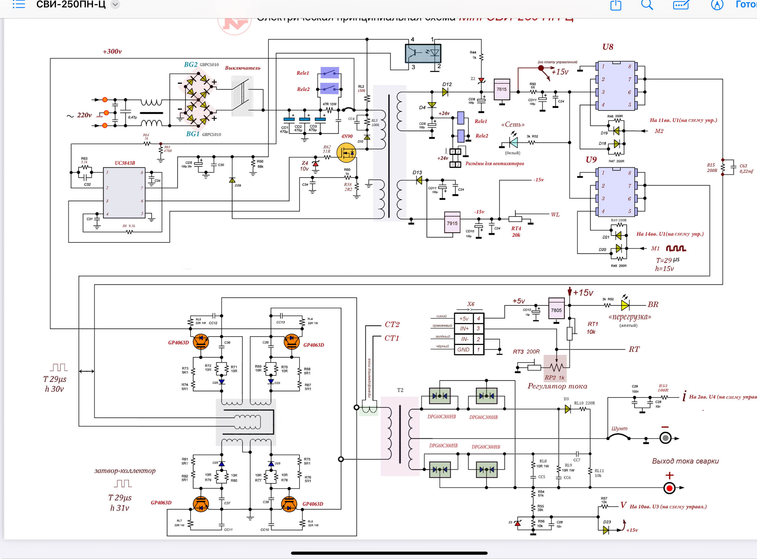

Добралась до аппарата. Схемой кто-нибудь поможет? Аппарат Калибр 250-ПН-Ц

Нашла схему - тут выложу может кому пригодится. IMG_3187
