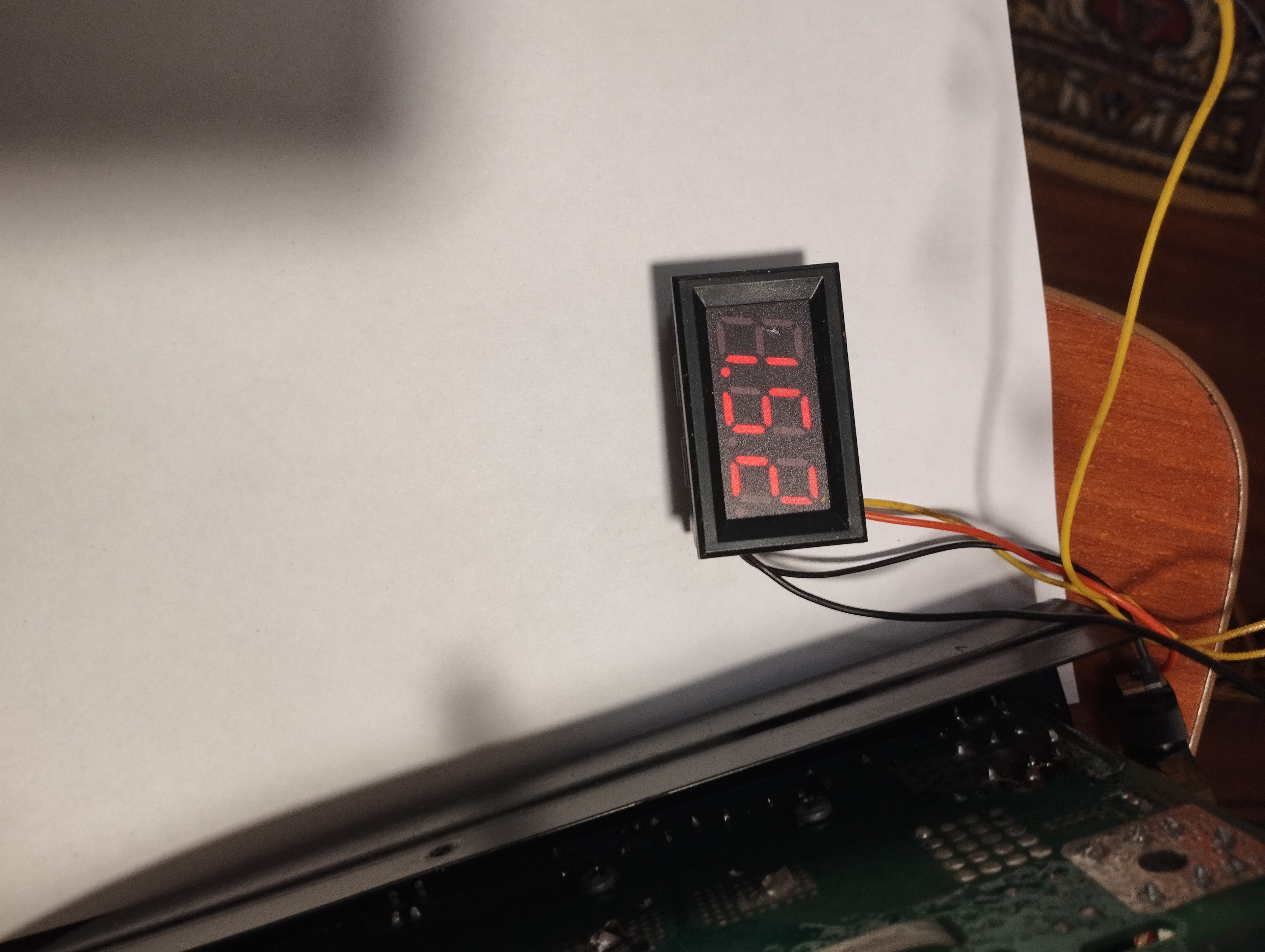

Влад Ростов, Все эти показометры не амперметры,а вольтметры привязанные к напряжению к среднему выводу регулятора тока. Любой радиолюбитель вам подсоединит китайский цифровой вольтметр.Единственное придется разделить измерительную линию от питающей в самом вольтметре. Обратитесь на сайт схем.нет там всегда есть люди и найдете земляка.

есть вольтметры с 3 выводами, питание + - и сигнальный. Вольтметры в среднем работают от 3,3-4,2в, (т.к. микры там могут стоять 3,3 и до 5в). Больше проблема подстроить к действующим

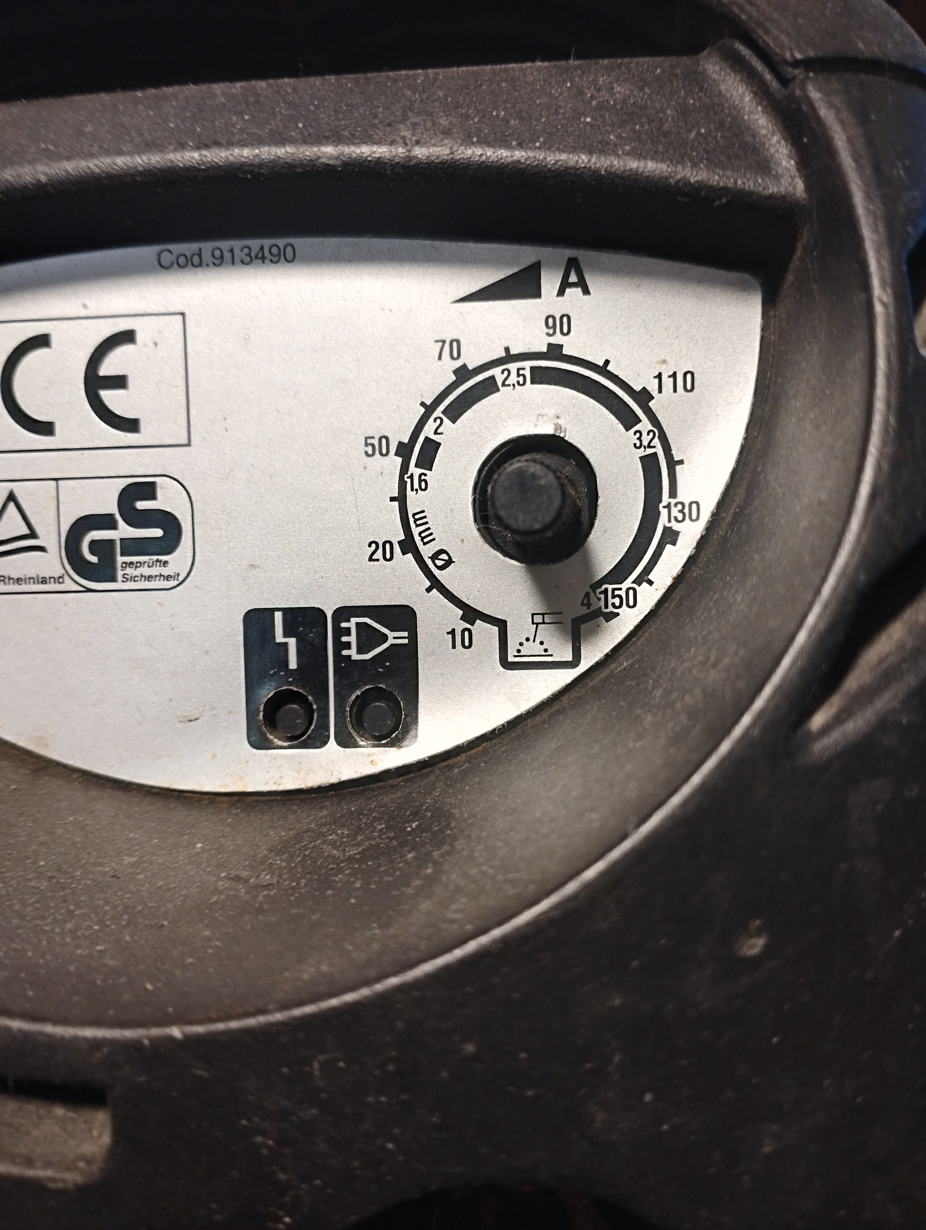

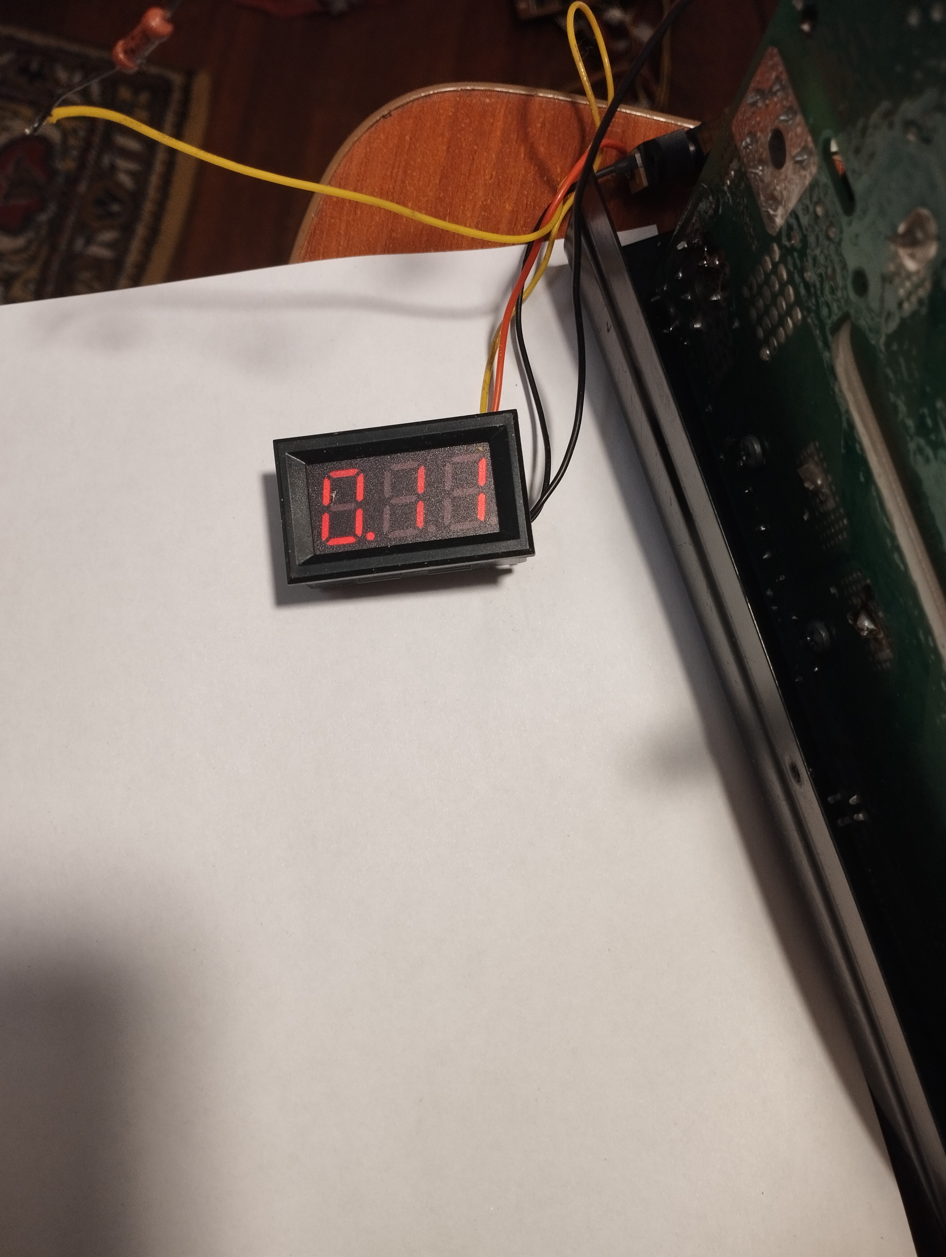

se11177264478878117726447887731772644788777
vlbudkin
vlbudkin
Регистрация: 31.01.2019
Ярославль
Сообщений: 839
04.03.2026 в 20:28:40
Одна проблема выкусить вывод точки у индикатора. А к небольшому не соответствию сварщик привыкнет. Последовательно с измерительным проводом подсоединил резистор 280к.

vlbudkin, не плохо. а построечный резистор на среднюю точку не пробывали? хотя это не проще, чем ваш резистор
