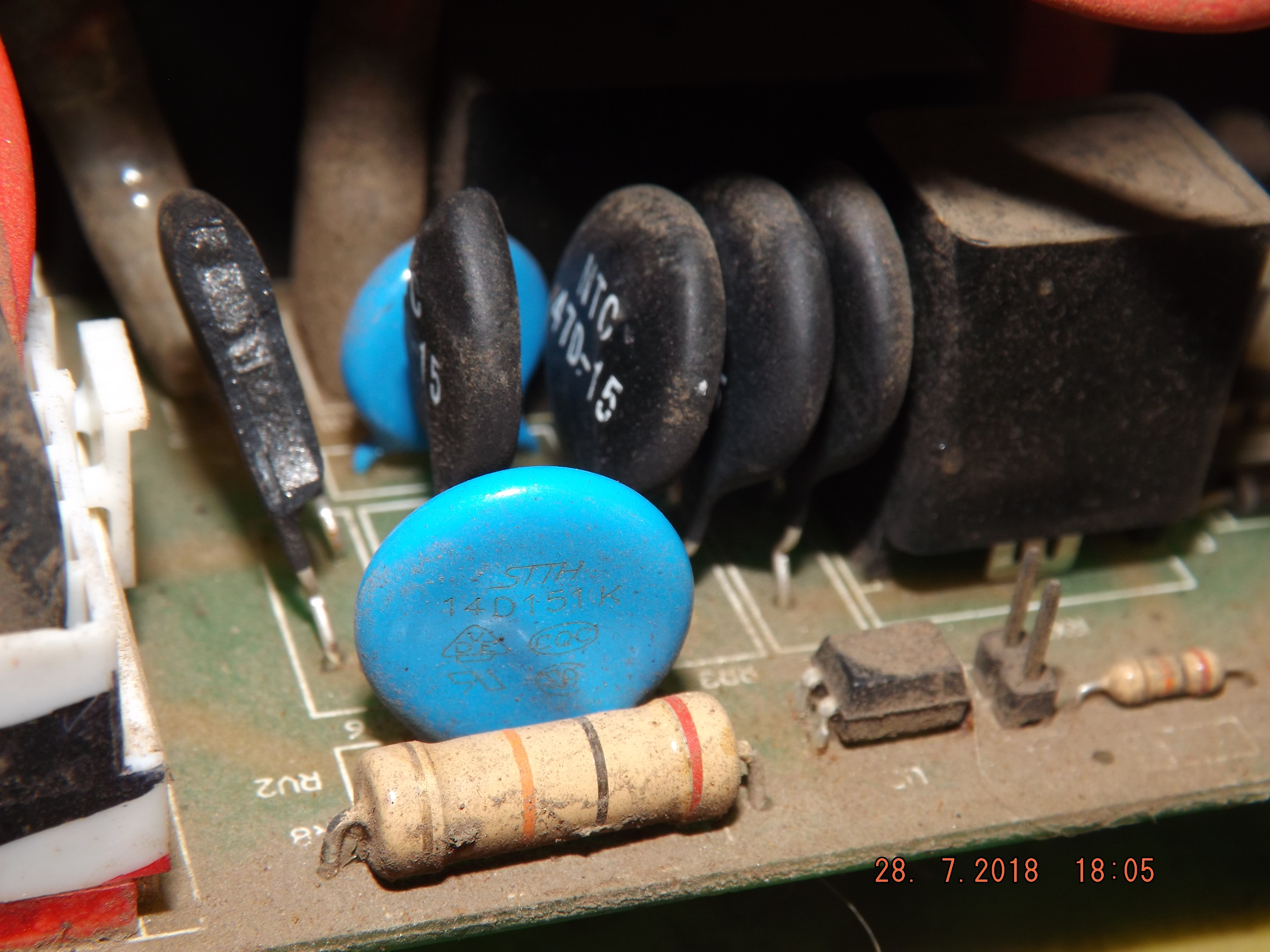

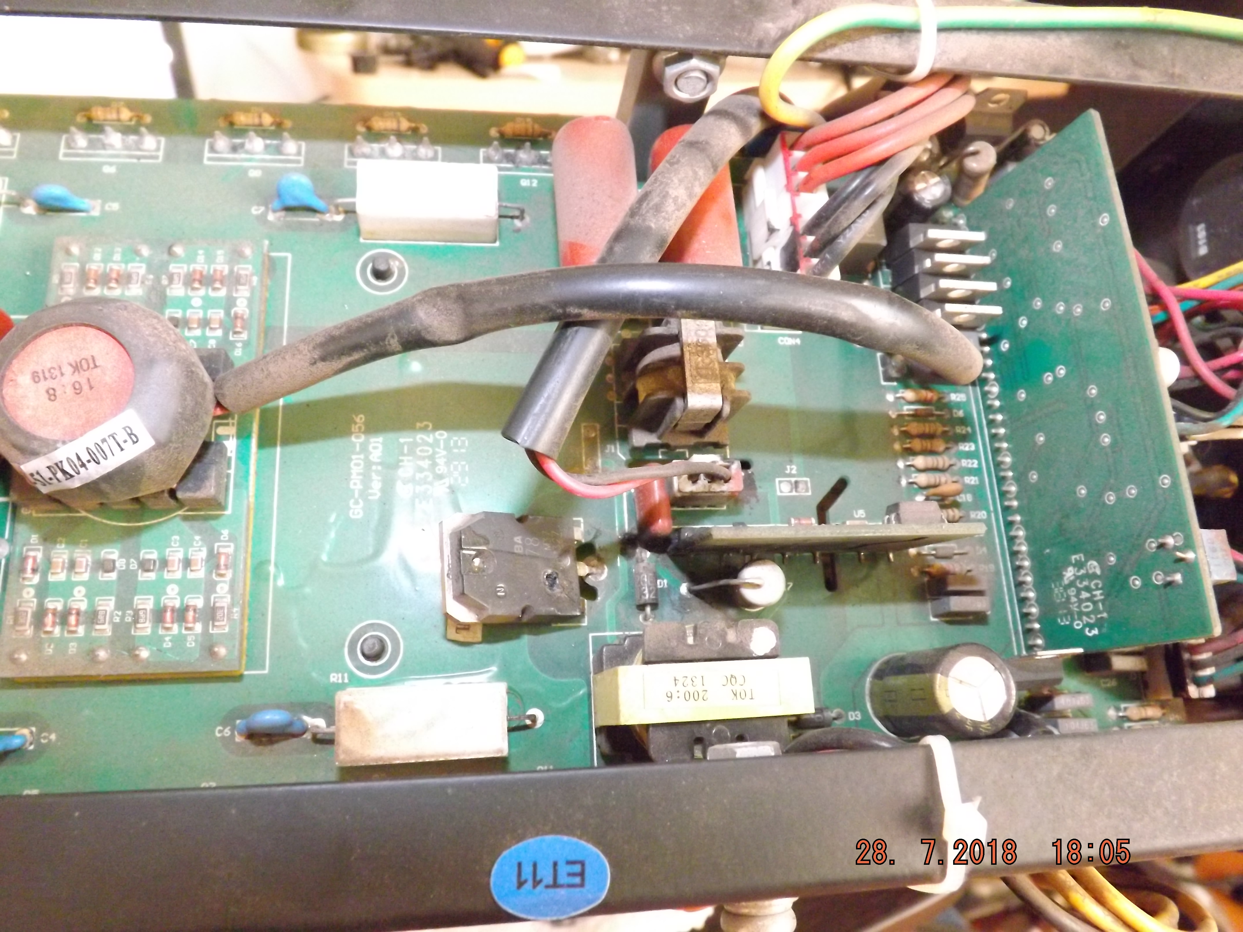

первая фото разорвало два термистора, вторая пробило транзистор 3878, третья около транзистора маленькая платка пробитое сопротивление, это после осмотра!

djon8686, Обычная трёхэтажка. В книге Володина она первая в описании.

batko написал: djon8686, Обычная трёхэтажка. В книге Володина она первая в описании.
batko, все же нужна схема

djon8686, Так она там имеется.

fhntv, 2 раза написал как избежать 50/50 и быть уверенным в 100% безопасности. И это не про поход в СЦ.

Sniper@, я вас понял мы лампой проверим нет ли КЗ на силовом модуле что дальше ? дайте следующий алгоритм

djon8686, Что по диагностике,сила живая?
