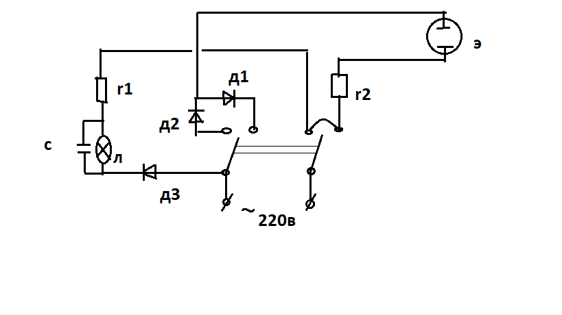

Форумчане помогите с вопросом.В ионаторе лк-31 не работает неоновая сигнальная лампочка.Путем измерений вычислил пробой диода д7ж.Схема устройства в паспорте не совпадает с реальной(добавлена емкость мбм 0.5мкф 160в и отдельный д7ж).Германиевый диод на рынке не нашел но у меня есть кремниевый д226б.ПРи проверки д7ж пороговое напряжение в два раза меньше чем у д226б.Вопрос.Возможна ли замена диода лампочки и впоследствии будущего пробоя диодов электродов д7ж на д226б.И надежен ли этот кондер или лучше сразу сменить на полипропиленовый.У этого зеленые заглушки по бокам а похожие на резинках часто взрывались у меня.Схемы прилагаю

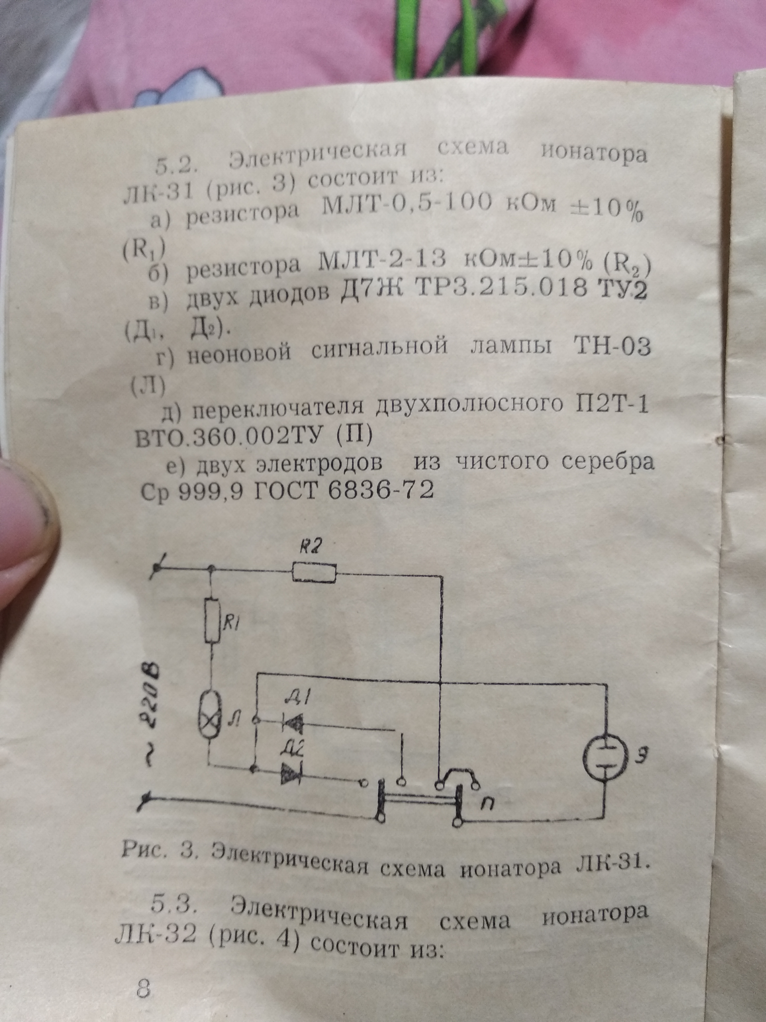

08.03.2019 в 19:50:08
И паспортная.Спасибо!
