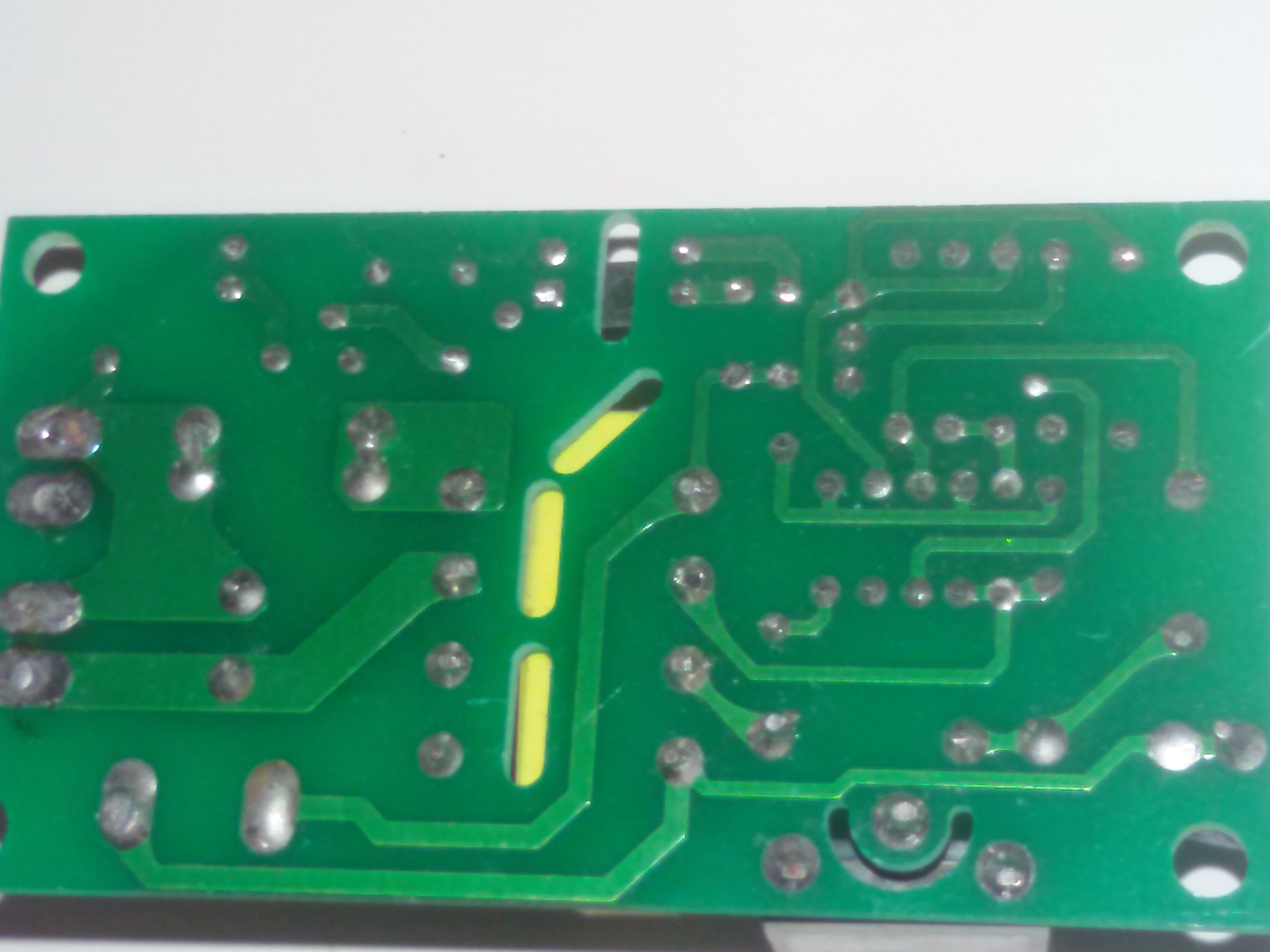

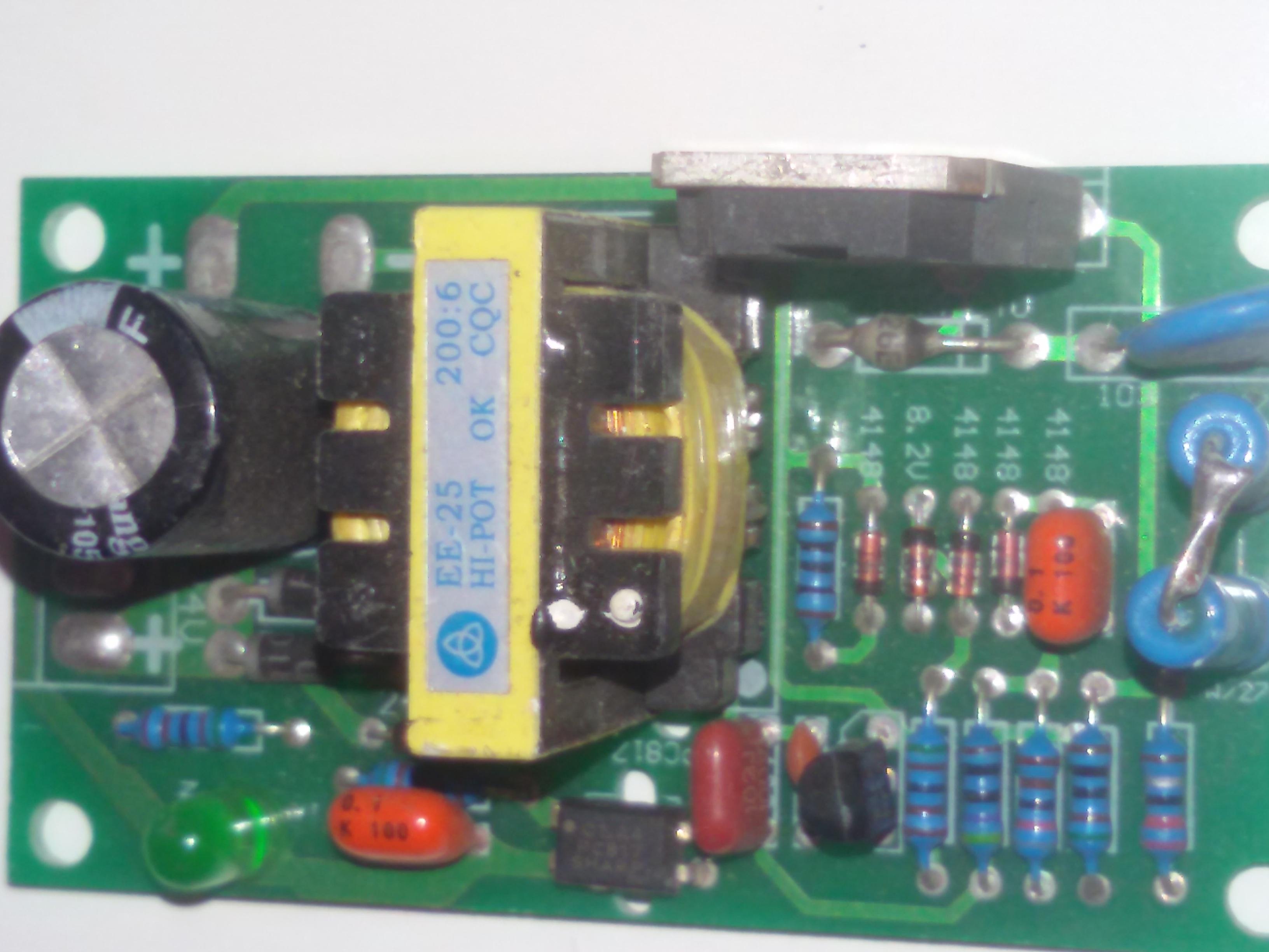

Если конкретно нужен бп 24 вольт на 3 этажку. То вот он на отдельной платке , со всеми номиналами. Схема стандартная, печатка видна
