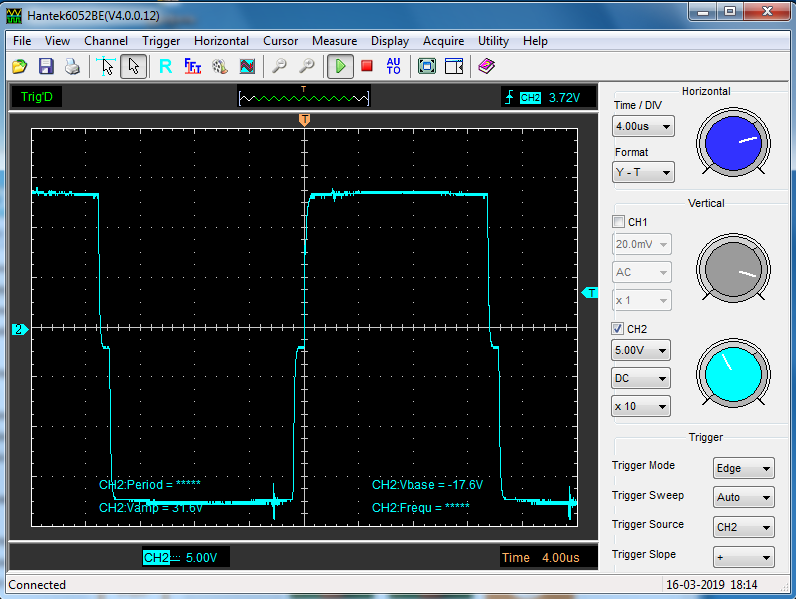

Vovnn написал: Для сильно одаренных в сваркоремонте.
Vovnn, А здесь я бы Вам посоветовал бы щупы местами поменять. Осциллограмма правильней будет. ;)

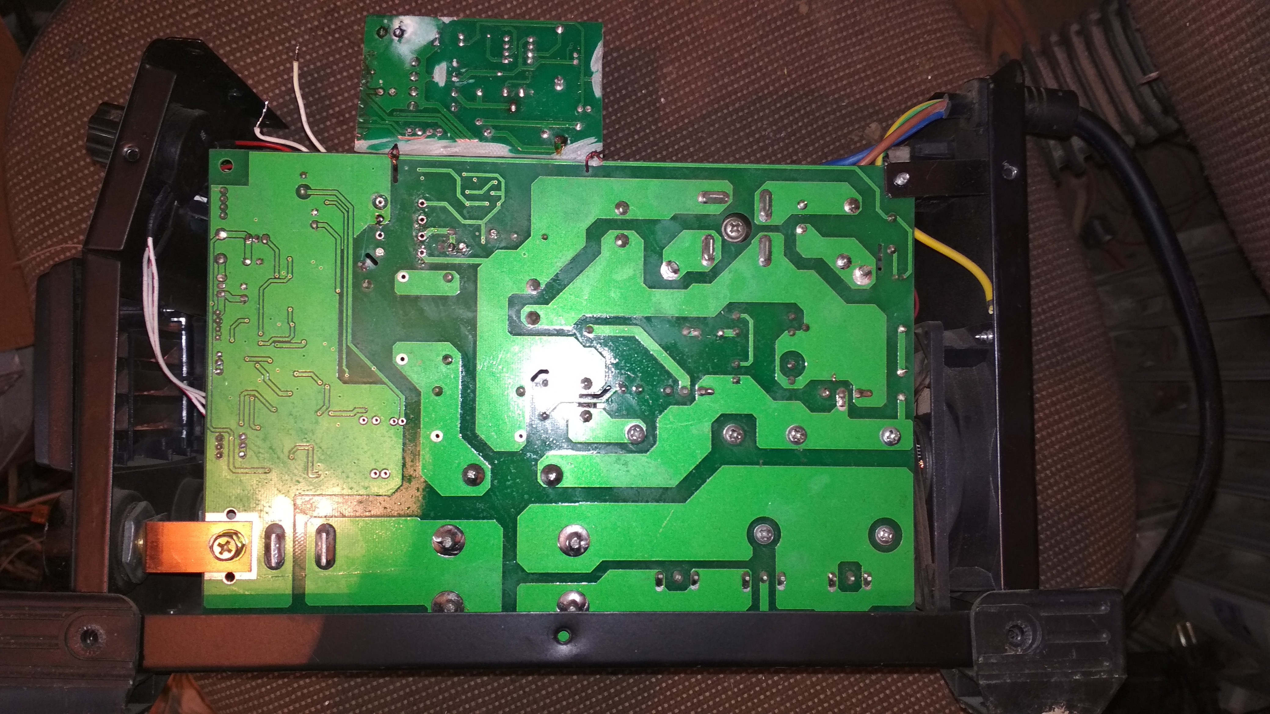

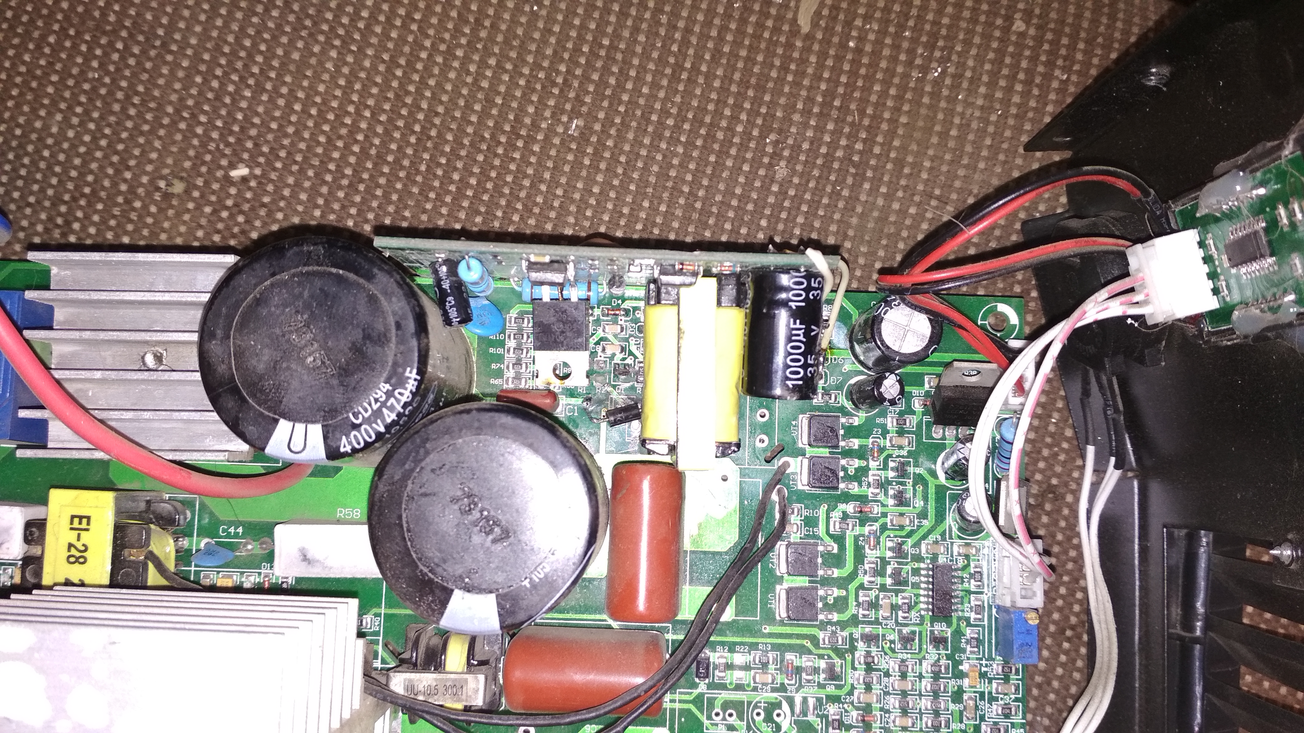

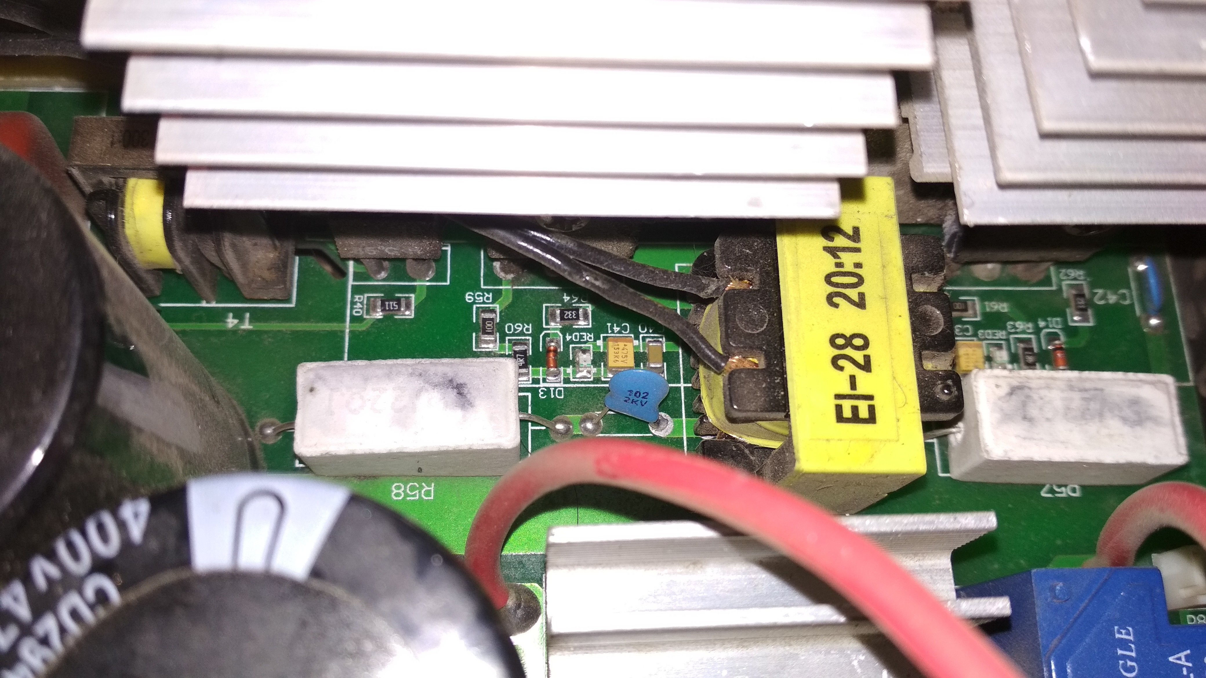

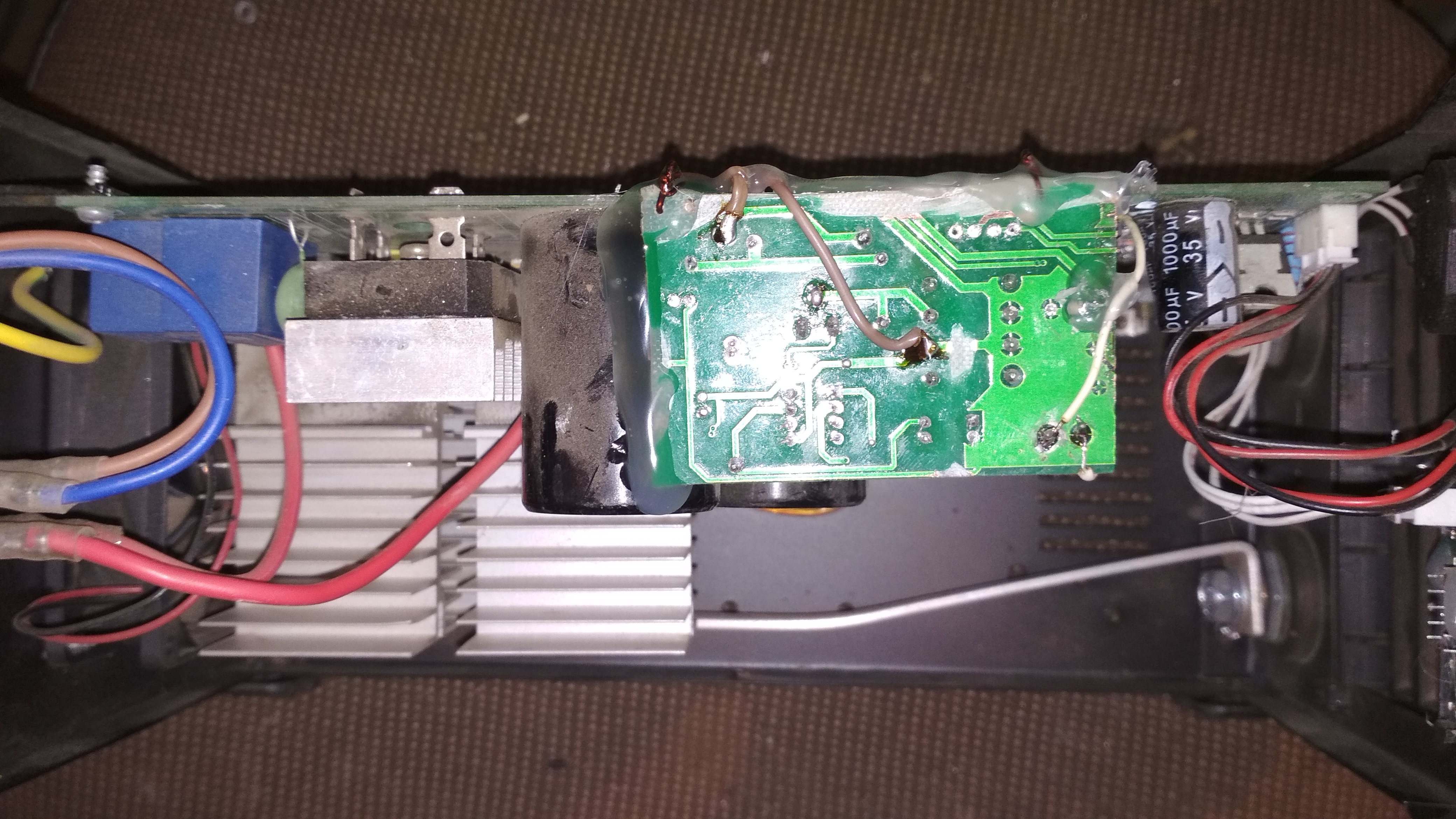

Vovnn, Да, там до меня поставили транс, прилепили 2 мостика с ёмкостями и ушли от восстановления дежурки. аппарат стал тяжелее грамм на 800.

Gorbyn59 написал: Vovnn, Да, там до меня поставили транс, прилепили 2 мостика с ёмкостями и ушли от восстановления дежурки. аппарат стал тяжелее грамм на 800.
Gorbyn59, Ну и что? Он работал ведь? Пусть и тяжелее стал.

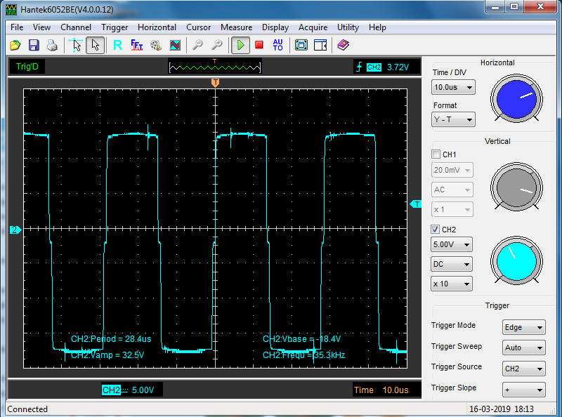

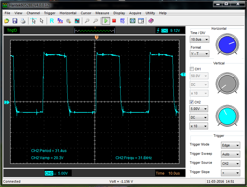

Vovnn написал: Вот осцылки с рабочего аппарата Redverg RDMMA-200K, твое?
последняя с трансформатора силового, при пониженном напряжении питания силовой.
Vovnn, Моё. Блин, Спасибо за урок. Буду собирать опять всё до кучи. Там ещё одна беда. Винт тянет 780 млА. вместо 320. Но даже без винта 7815 кипяток.

Vovnn, Ещё раз Спасибо Вам.Я первый раз столкнулся с тем, что на ключах не видно дет-тайма. Меня вот это и смутило.

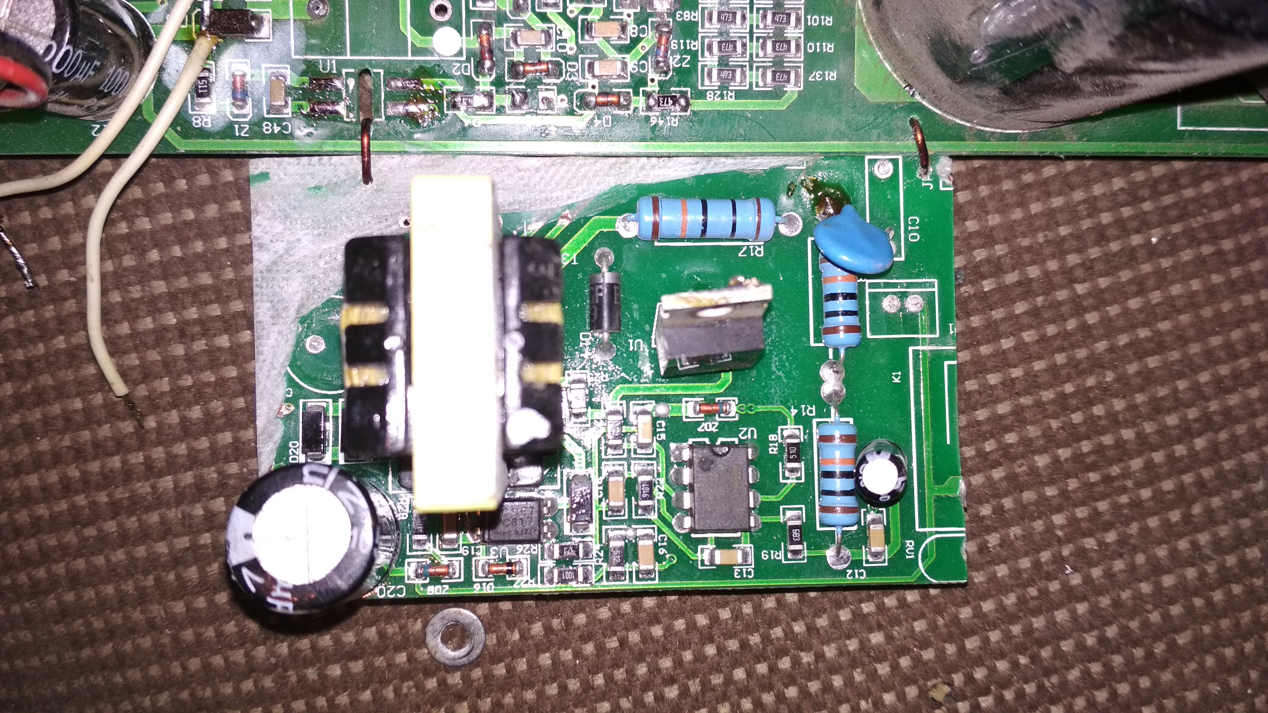

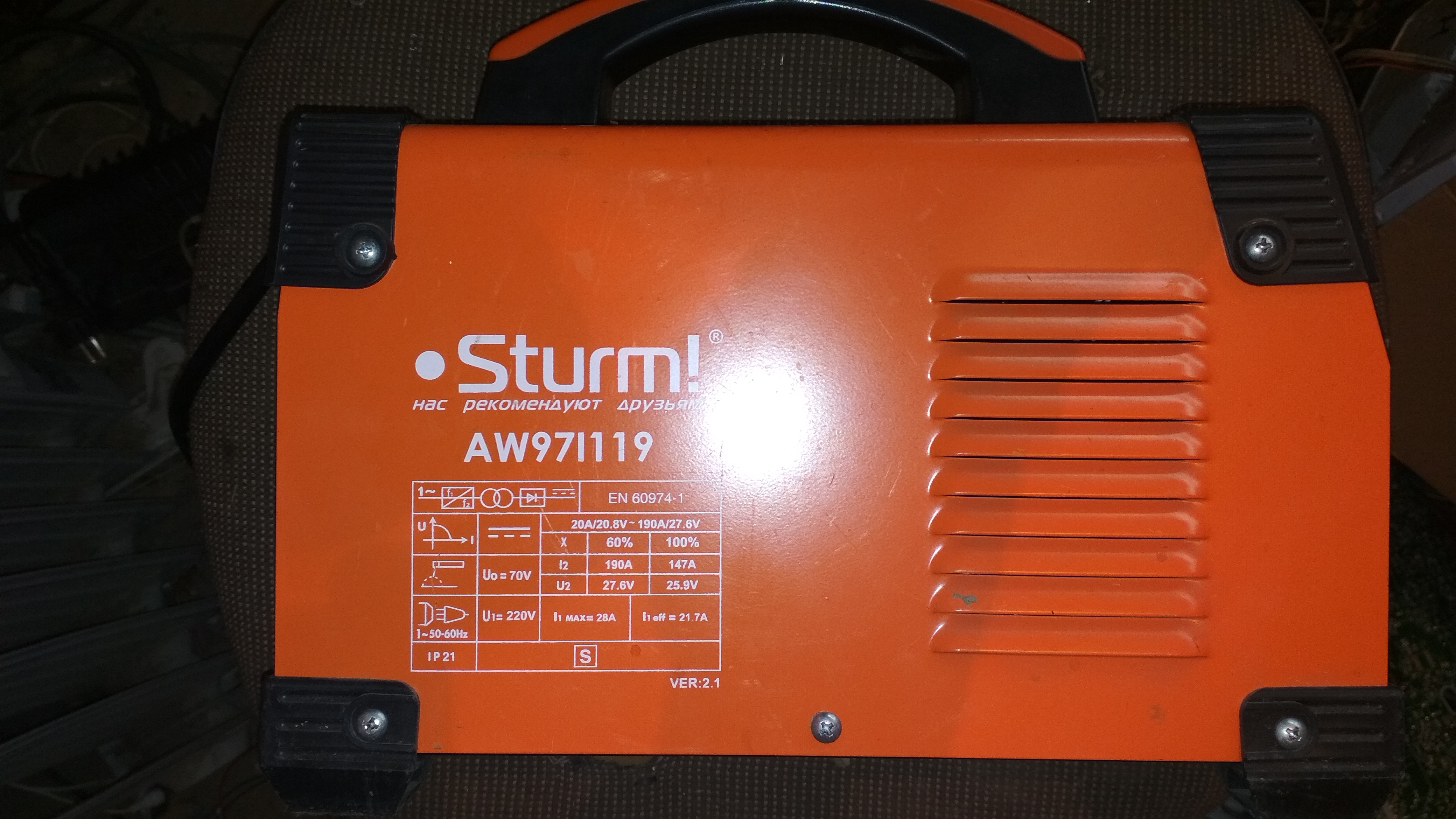

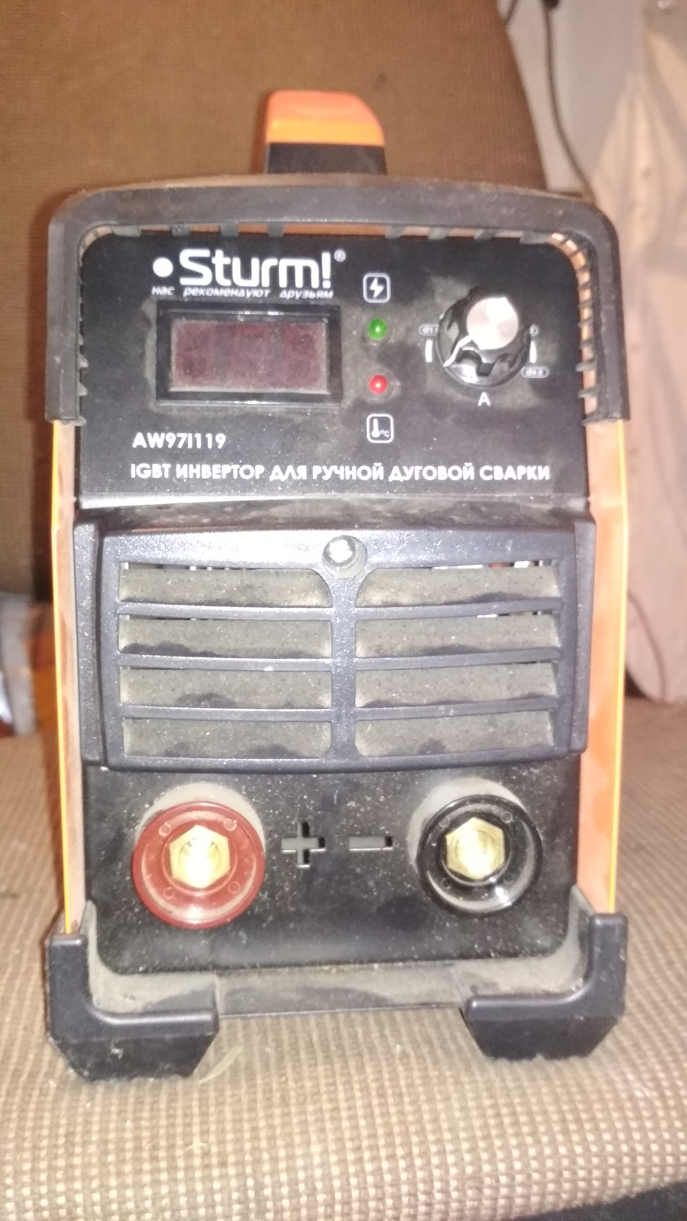

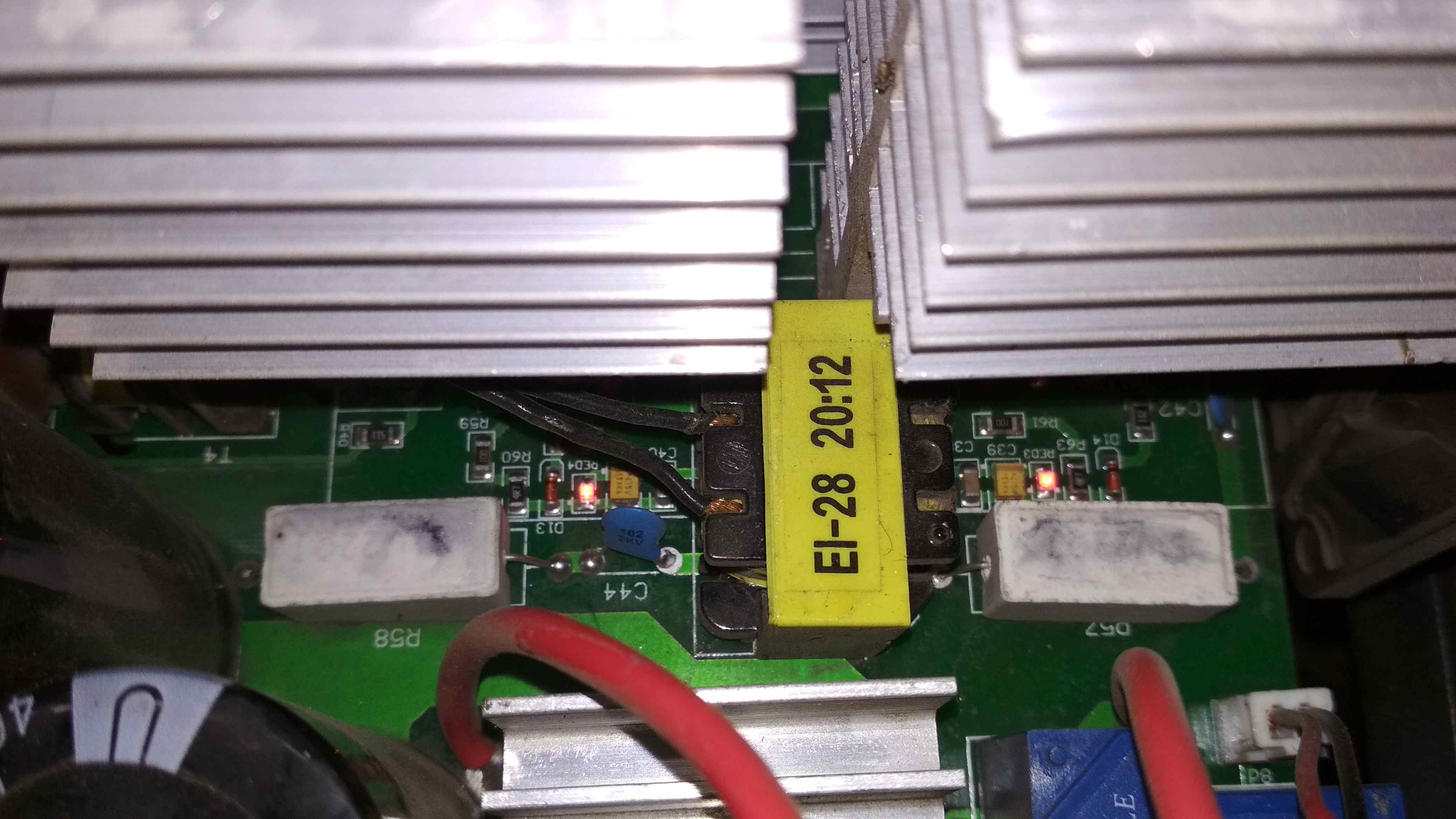

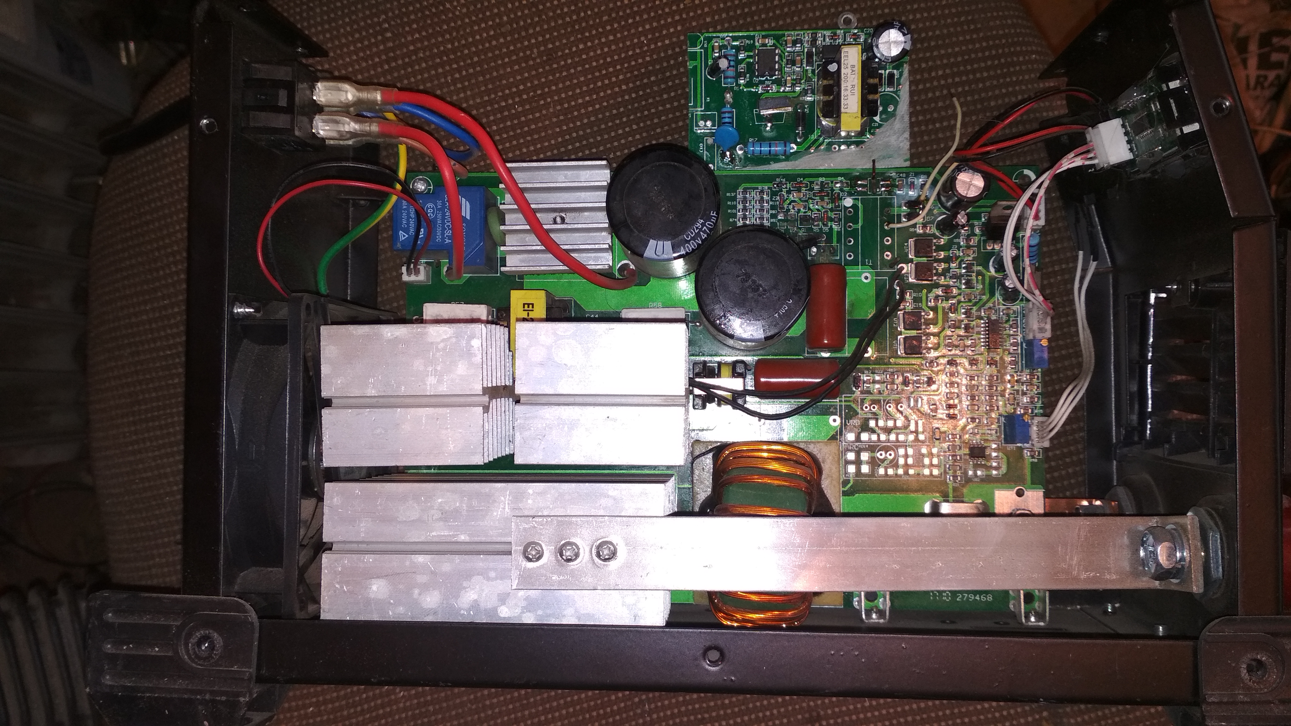

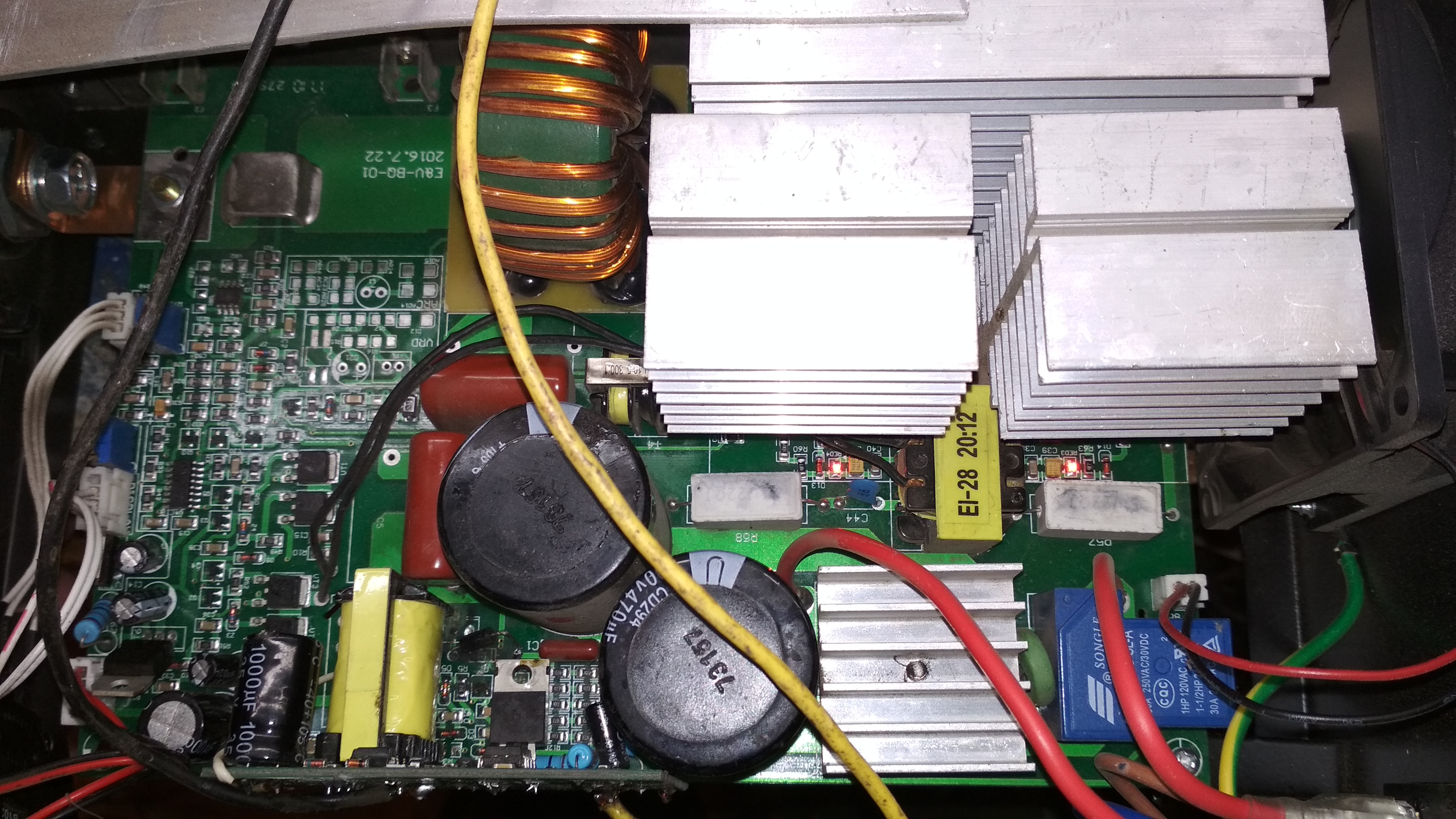

Может кому будет интересно сварочник Sturm! AW97I119, сгорела дежурка вхлам, вырезал кусок платы с какого то китайского сварочника на 3843 + 4N90. Что характерно, стоят в драйверах красные светодиоды.(Где то тут проскакивало) Они горят при исправной работе.

Gorbyn59 написал: Vovnn, Ещё раз Спасибо Вам.Я первый раз столкнулся с тем, что на ключах не видно дет-тайма. Меня вот это и смутило.
Gorbyn59, мертвое время можно увидеть в этой схеме только 2х канальным осциллографом.
В современной аппаратуре 3 неисправности:
17.03.2019 в 23:25:35
Vovnn написал: Gorbyn59, Вопрос, а для чего это нужно? Мертвое время? Какая несправность у сварочного аппарата?
Vovnn, А мёртвое время нужно чтоб не получить к.з. через сквозной ток. А то силовой транс в стороне будет, а ключи в утиль. Один закрыться не успел, а второй уже открылся. Но почему его не видно на ключах? Наверное метод измерения нужен не общепринятый.
