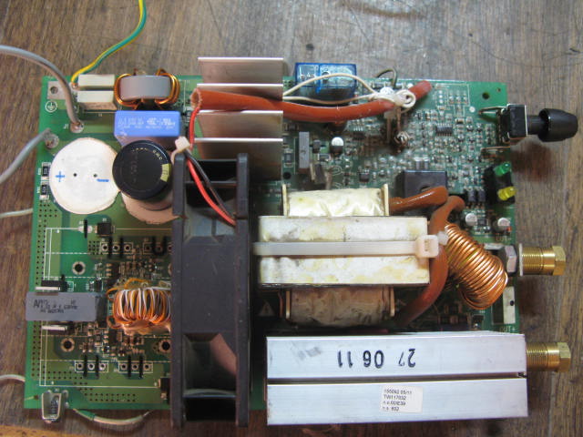

Здравствуйте.На аппарате BLUEWELD PRESTIGE 211S из-за трансформатора ТГР(индуктивность 0,3mH) вышли из строя стандартный комплект деталей.Поменял на кольцо,намотав 34 витка 0,5мм со сетевого кабеля.
Индуктивность обмоток около 2,22mH
Подал с внешнего БП +15вольт.Вот осциллограммы на верхнем плече.Резисторы по 220ом.
На нижнем.
Припаял БУ транзисторы временно на каждое плечо.Подал напряжение от сети через лампу.Разделительный трансформатор ТС180 в пути.
У меня вопрос:нормально ли все осциллограммы и не велика индуктивность ТГР. У родного 211S около 0.8-0.9mH

Vlad2010, Всё нормально.

Vlad2010, А какой именно сердечник использовали? Размеры, марку или если есть конкретную ссылку можете сообщить?
