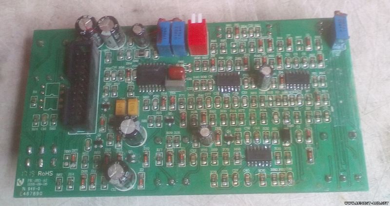

Нужна помощь в ремонте полуавтомата Сварог real mig 200(N24002) с тремя регуляторами. Аппарат запускается, при нажатии кнопки на сварочной горелке, проволока выходит, искрит, раскаляется до красна, но не плавится. Напряжение хх около 58 вольт. Подкинул плату управления с другого такого же аппарата, ситуация не изменилась. Проверил трансформатор тока, диодный мост после него, резисторы два в параллель (общее 7 Ом).Дальше дорожки уходят на другую сторону платы и непонятно куда идут. Может быть есть у кого нибудь схема на этот аппарат или подскажите, пожалуйста, куда копать дальше . Номер силовой платы 10056923.

sergio21, Пока не предоставите фото внутренностей - помощь будете ждать долго. Название аппарата пока нио чем не говорит. Такой же аппарат может называться и по другому.

Силовые транзисторы 40n60n, 6 выходных диодов 25u20. Какая еще информация нужна?

плата управления
