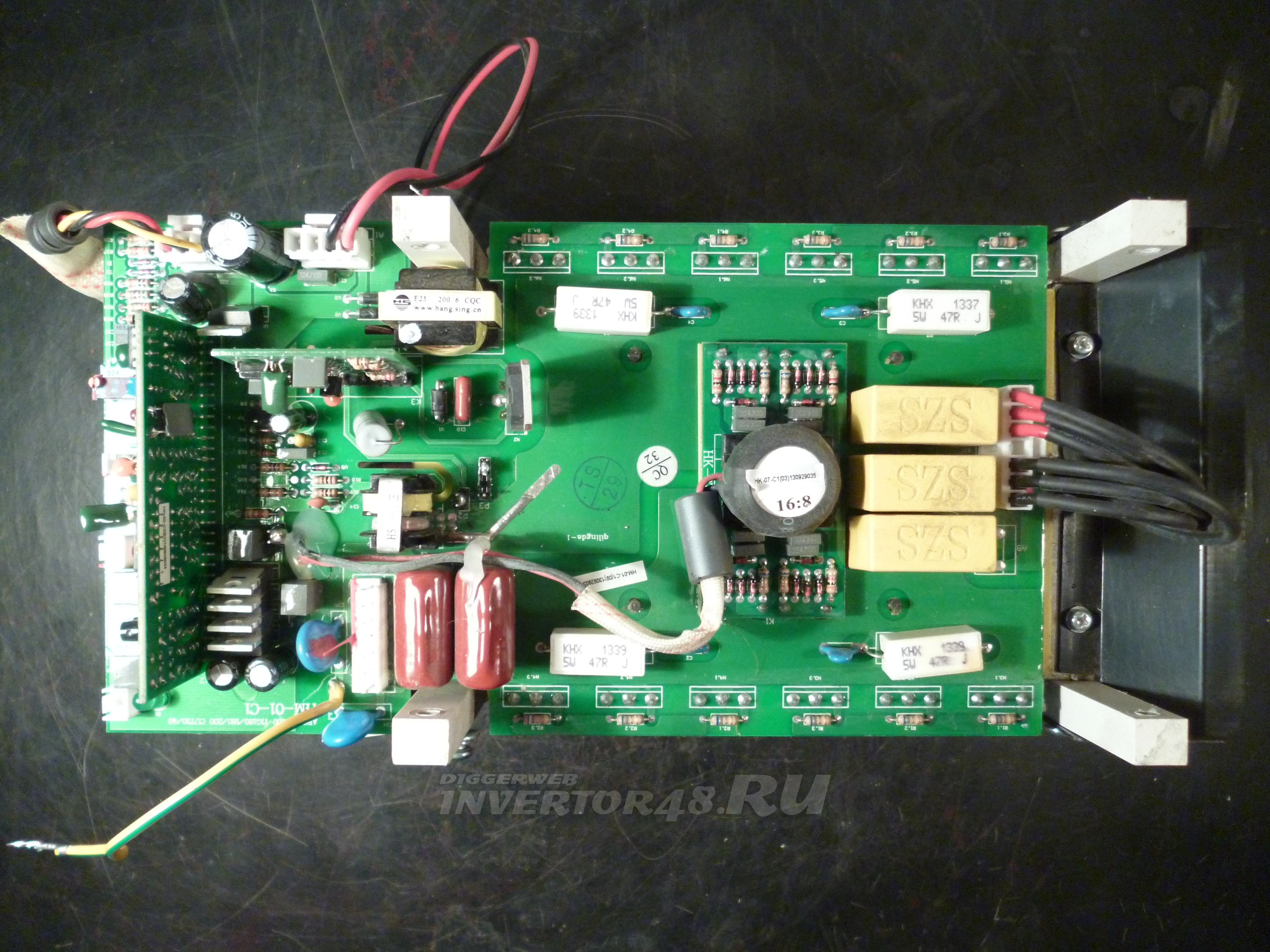

vobr написал: tehsvar Да уж, нынешнее поколение уже не то! А что дальше будет!? В наше время сколько всего было....сами все паяли, собирали усилители, цветомузыку, самолеты пускали на МК-12 МК-16....метеоры и т.д. и компрессионные и свечные. И автомодели собирали уже тогда радиоуправляемые и гонки устраивали....картинг....футбол между дворовыми командами.....а сколько еще всего было!? А сейчас? Айфон покруче и компьютер подороже, а в голове солома! За державу обидно!

vobr написал: tehsvar Так справа плюсовой в два раза больше выступает вперед из-за того что обе чашки изолятора спереди находятся! Там родные должны стоять 10-25 гнезда, а втулили туда 35-50. А они по диаметру больше отверстия в металлической пластине под разъемы. Вот они через это отверстие просунули только резьбовую часть самого контактного разъема и закрутили гайкой. А так как стопорный вырез теперь бездействует, они(он!?) от проворота решили их прихватить сваркой к пластине! Ну а че, зато надежно и практично! :D
vobr, почти тоже было на САИ220ПН. изоляторы наружу все! корпус тоже пластиковый, держалка байонетов - металл. и ведь, гады, шайбы подложили под контактные болты и прикрутили!

u841so А в моем случае даже никто себя не утруждал никакими шайбами! Просто вставили, прикрутили и сваркой еще прихватили для надежности! :D

Нужно гайки приваривать к передней панели - в них вкручивать латунные байонеты и к ним болтами уже прикручивать выходные шины. Сетевой клавишный включатель менять и подключать сеть на одну группу замыкающих контактов, а выход на другую замыкающую группу. Это попадалось в аппаратах.

vobr, А может сделать как положено без связи с корпусом силовых клемм, что бы на державу не было обидно.
