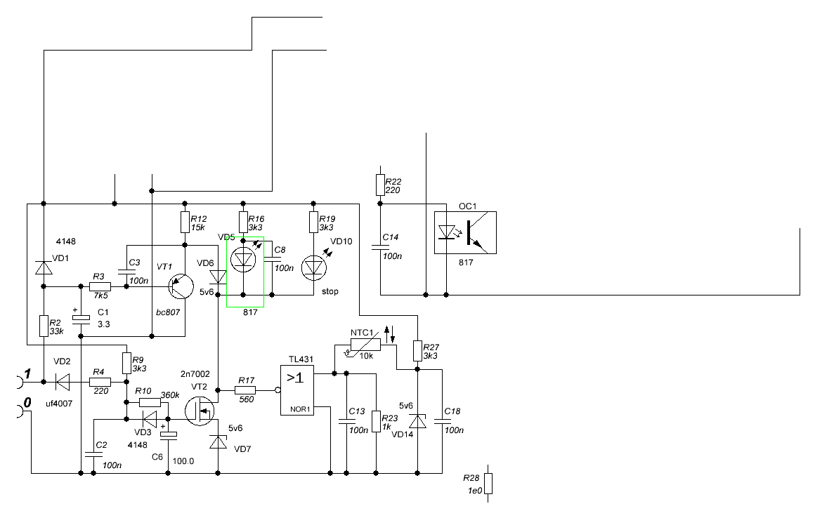

vlbudkin, ну вот, у вас такое мнение. А на заводах ресанты инженера думают иначе. Я тоже думаю, что функция антистик для удобства сварщика и экономии времени и электродов.

Виталий С 31, Пардон ,но мне кажется инженеры ресанты думают скорее как я .Что основная задача антистика облегчить жизнь транзисторам.Вот мой аргумент- цифра на ящике соответствует току КЗ,который длится всего 2сек. Ресанта 160а-ток КЗ 160а,мак ток на 0,17 ома 140-145а.Ресанта 190- ток КЗ 190и мак ток 160. Наблюдал это не один раз.А поджиг у них отличный , шабашники очень любят ресанту.

vlbudkin, ну если 2 секунды, то это действительно сварке не помешает. У 'примочки Толяна' время срабатывания около 100 милисекунд. Я на своем аппарате сделал по своему 0.7 секунды. Ориентировался на Форсаж 161, у которого 0.8 секунды. Сейчас уже поработал аппаратом с антистиком и он кажется порой мешает поджигу. Добавлю время, чтобы больше секунды было. У Форсаж 200 по паспорту ровно секунда.

Не кажется маловато? По мне порядка 2х- секунд-норма,когда форсирование в момент "залипа" не помогает. Бесит когда антистик на аппаратах включается слишком рано,как будто форсажа нет совсем.

Klez, я когда приколхозил к аппарату, попробовал в гараже, то мне понравилось 0.7 секунды! А потом время прошло, посваривал, поработал и понял, что антистик порой мешает, слишком быстро срабатывает. Ну это ерунда, разберу конденсатор побольше припаяю и будет другое время его включения!

Виталий С 31, 2сек с конденсатором 100мкф,убавляю до 10мкф. Поджиг у рески не ухудшается.Тычок электродом наклон в сторону дуга зажглась. У 3-х этажки по жизни хуже поджиг из за меньшего напряжения на выходе.

Виталий С 31, Об этой примочке речь?

Или Эта?

Вот эту схему я изучал, но в аппарат не ставил, непонравилась.

Виталий С 31, А что не понравилось? Я делал аппарат AVT, со второй схемкой, действительно есть небольшие проблемы с антистиком, Толян говорил что надо чуть подобрать номиналы по месту... Вот цитаты из темы: insektorat сообщение 16.8.2011, 22:45 Сообщение #507 При полномасштабных испытаниях авт-200 на 160А. Обнаружилась плохая зажигаемость дуги на ржавых железках при уходе аппарата в спящий режим, но стоит "разбудить" сварочник и всё становиться хорошо, думаю добавить тумблер, замыкающий С6 дабы аппарат не засыпал когда это не требуеться.
толян 17.8.2011, 21:57 Сообщение #522 Инсекторату - если проблемы с пуском из спящего режима - увеличьте гистерезис автоматики. С5 - уменьшите до 0,1 мкф, С1 - увеличьте до 10 мкф и поставьте резистор 1 ком или 2 ком параллельно светодиоду оптрона автоматики. Там на плате даже место есть. И сразу комфортно станет для начинающих сварной путь.
