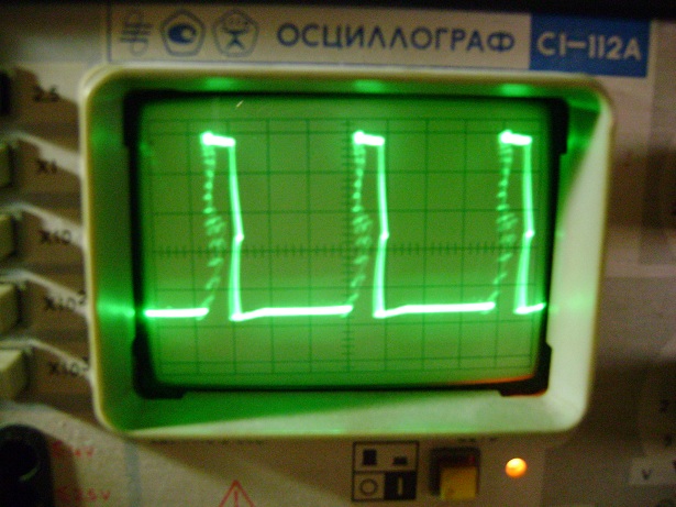

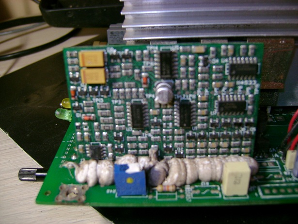

Добрый день всем. Прошу помочь с ремонтом инвертора Blueweld Prestige 210. Симптом: горел желтый диод, инвертор не стартовал. Разобрал - под замену все IGBT транзисторы, стабилитроны на 18 вольт в одном плече, в нем же транзистор BC327. И в нем же обрыв резисторов по 1 Ому, те что на затворы идут. Все заменил. Включал через лампу. На холостом ходу осциллограмма имеет вид:
Пик ту Пик вольт 30.

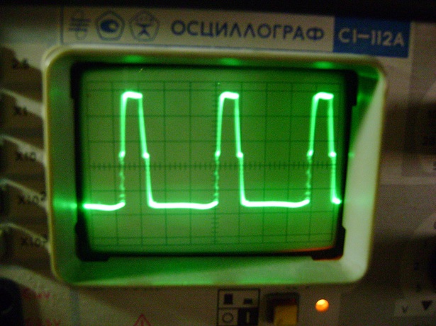

Дальше осциллограмма на ранее горевшем плече:

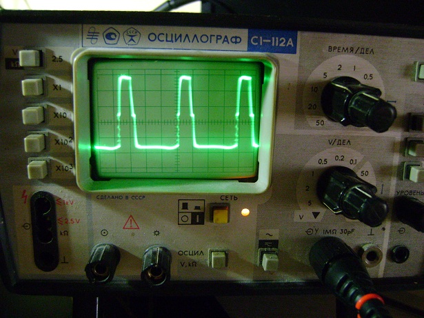

Осциллограмма на здоровом плече:
Графики снимались на затвор - эмиттер (масса щупа на эмиттер).
Продолжение в следующем сообщении...
