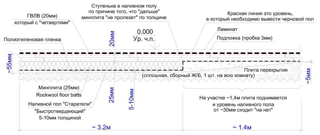

Коллеги, прошу совета по поводу устройства пола в одной (!) комнате. Дано:
  1. Известен будущий уровень чистого (не суть важно), а также черного пола.
  2. Пол в комнате - странно кривая железобетонная сплошная плита (1 шт. на всю комнату).
  3. 2/3 плиты относительно ровная, а ближе к выходу (да-да! именно плита такая косая) поднимается почти на 3 см. вверх. Вопрос: Какой пирог пола использовать, если а) при решении залить все наливняком от "Старателей" выходит и дорого и немало (55мм толщиной и порядка 56 мешков смеси). б) использовать по всей плите насыпной пол типа Knauf-суперпол нельзя из-за слишком малой толщины около двери (засыпка будет всего ~5мм). А там надо "минимальная толщина конструкции 35мм" (учитывая, что ГВЛВ 20мм, то 15мм остается на засыпкку). в) по всей плите не уложишь минплиту ибо кривая плита, а сверху стяжку хотя бы 3см не залить. Придумал такой вот пирог: Положить на части комнаты минплиты Роквул флёр баттс, а затем по всей комнате положить ГВЛВ. При этом выровнять 2/3 пола ~1см наливным полом под уровень минплит, а 1/3 выровнять сразу под ГВЛВ сделав "ступеньку" в полу. Что скажете? не продавится ли/лопнет, по опыту, пол в месте перепада (ступеньки) при переходе с жесткого наливняка на минплиту? Может, что дельное кто предложит? Думаю еще над тем, чтобы залить все нафиг 55мм Старателями, но что-то не дозрел до этого пока что.
Извиняюсь за качество - форум большего размера картинки не пропускает
ЗЫ Посмотрел на фанеру 2х10мм в разбежку (ФК 4/4) вместо ГВЛВ - тоже вроде бы ничего. По цене то на то и выходит. ГВЛВ пока что больше нравится

Умко написал : Что скажете? не продавится ли/лопнет, по опыту, пол в месте перепада (ступеньки) при переходе с жесткого наливняка на минплиту?
имхо, в качестве бреда, может, вместо наливного, песок использовать? Или положить Роквул (или ЭППС), как на схеме, и по нему - 20 мм наливного пола...

koris, Да хз... уже всю голову сломал. Насыпной пол мои "заказчики" не хотят (не нравится ни в какую супруге). По поводу Роквула - именно так сначала и задумал, но беда в том, что старатели поверх минплиты или эпп и т.д. советуют не менее 3см заливать к тому же армируя. Поэтому и перешел к такому варианту. Также думал клином положить минплиту или еще что-то, но там какая засада кроется - 1-1,5см материала сомнется все, даже экструзия - слишком тонко. Если никто ничего другого не посоветует, ну чтож - поэкспериментирую... Руки бы тому ОТКшнику, который эти плиты отпустил "в работу" точно надо в то место засунут, откуда они на самом деле растут. У меня из плиты в одном месте 20см арматурной сетки торчит! всплыла, видимо, да так и "затрясли" при формовке, забив на это дело. Я понимаю, когда пустотки там лежат или еще что, но когда 1 (!) плита на всю комнату и такая геометрия... Не стесывать же её :) Я её вообще побаиваюсь - абы что, а не сборный Ж/Б.
Кстати, ГВЛВ в таком случае надо ли приклеивать к наливному полу? Если да, то куда пленку девать? К ней ведь не приклеешь :( Может, просто так положить и не будет гулять? Уровень я постораюсь в 0 +/-2мм вывести.

Пол можно выровнять черновым полом из фанеры по лагам. В самом высоком месте при необходимости можно фанеру зацепить сразу за бетон, а дальше уже за лаги, выставленные в заданный горизонт. Фанеру желательно потолще, пусть даже в один слой. Толстой фанерой проще выравнивать тперепады плит.

Умко написал : Думаю еще над тем, чтобы залить все нафиг 55мм Старателями
По-моему самый хороший вариант.Ставьте маяки и лейте "Старатели быстротвердеющий".Я обычно так делаю.Ну,конечно вопрос по звукоизоляции не рассматриваем.

parket_shik написал : В самом высоком месте при необходимости можно фанеру зацепить сразу за бетон
+100 и подложку под фанеру подложить, чтоб песочек не хрустел.
Умко написал : Положить на части комнаты минплиты Роквул флёр баттс, а затем по всей комнате положить ГВЛВ. При этом выровнять 2/3 пола ~1см наливным полом под уровень минплит, а 1/3 выровнять сразу под ГВЛВ сделав "ступеньку" в полу.
Под "напряжением" ГВЛ в месте стыка будет ИМХО Как вариант - рег фанера, сразу на всю комнату. Не?

mihamaster, Да, Михаил, я вот переспал с этой мыслью, подсчитал гемор, который предстоит (а я делаю один + на подхвате 1 человечек слабого полу и то в крайних случаях) и решил, что лучше потихоньку залью все это дело. Потому как заливка одна затем другая (ступеньку не залить за 1 раз), укладка пленки, минплиты, морока с ГВЛВ и если это еще потом вдруг будет "гулять!" - брр... Тут реально выходит проще нафигачить маяков, поставить все в 0, принести еще 20 мешочков старателей (11 уже есть) и, разделив маяками на карты метра эдак по 4м2, залить. До кучи вопрос - как-то я озаботился: mihamaster, как дружащий со старателем :) подскажите, пожалуйста, сильно принципиально сначала пол, а потом штукатурка? или все же сначала оштукатурить стены, а потом Старателей ухнуть? (Кстати, я придумал и взял себе на вооружение "подоконник" ровнять остатками "старателей" так, чтоб потом просто пластиковый подоконник посадить на клей - изюмительно! :) Фиг куда просядет, только если сам не лопнет от поставленных на него "горшочков с цветами").
parket_shik, Резон, Спасибо вам за идею по регулируемым лагам и по фанере! Совсем про них забыл, однако будут мокрые процессы, будет потом жить "товарищ", который может случайно залить пол водой (ламинат-то хрен с ним, я на крайняк переберу/поменяю). Да и по цене 1 м2 выходит как-то не ахти. К тому же выходит, что при самых максимальных ценах, как ни смешно, старатели выходит дешевле - ~1100 рублей м2. Фанера по любому в два слоя и лаги (600 рублей 1 лага) получится дороже или "то на то и выйдет". Наливняк меня дико радует - в соседней комнате прошел уже 1 год и все просто замечательно.
