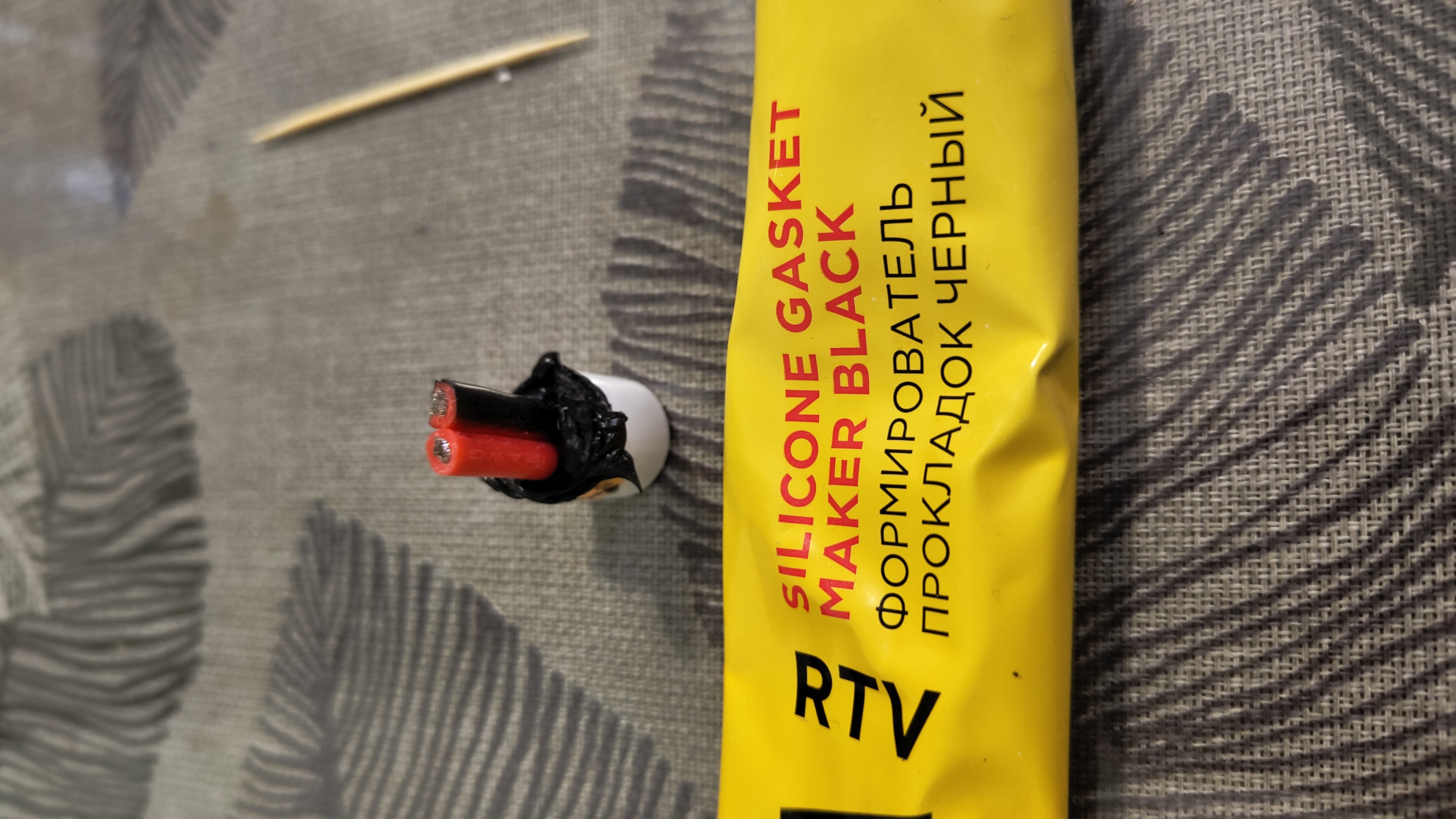

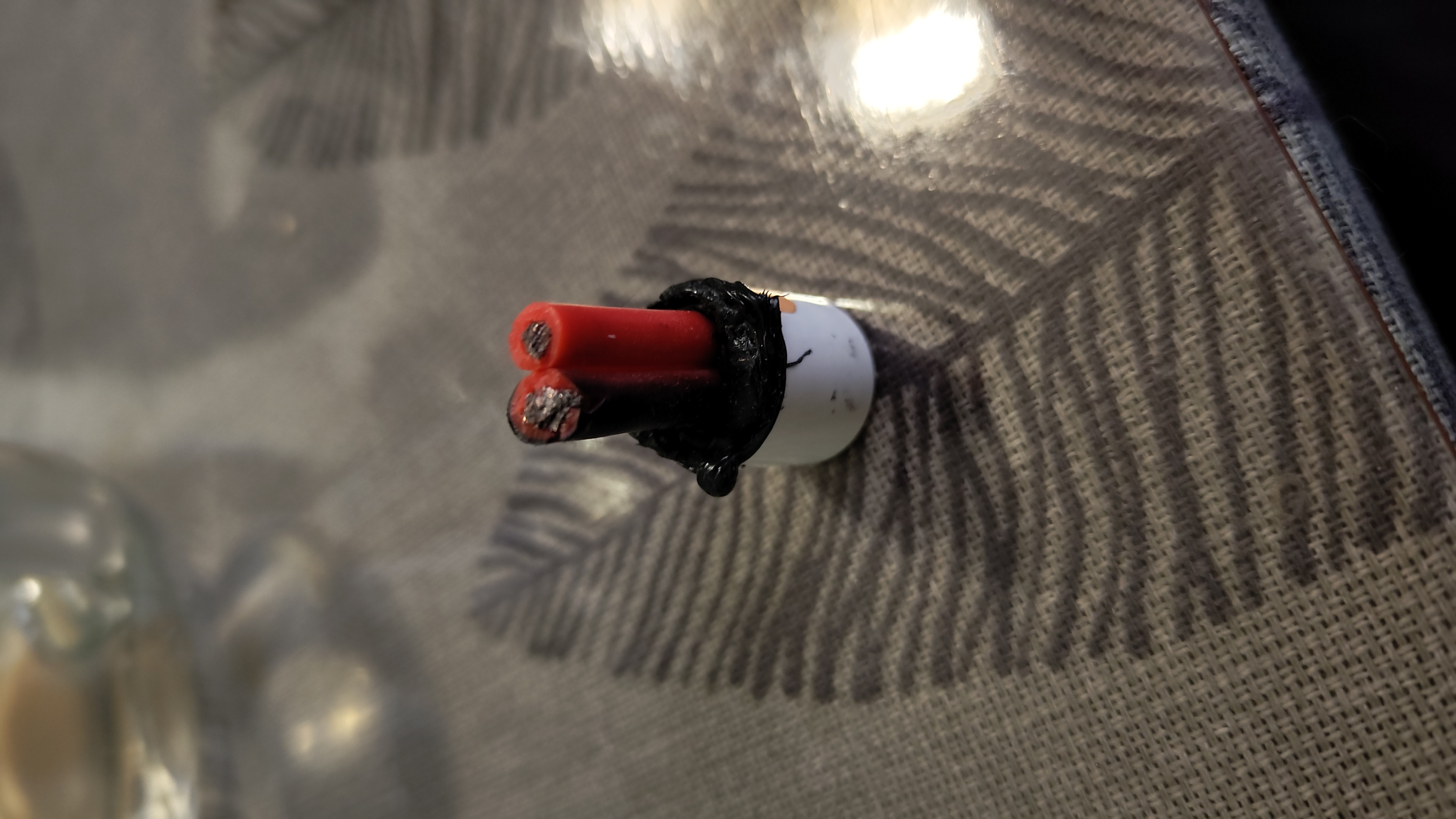

Я вышел из положения так, взял стандартный ввод на 5-6 мм толще ширины плоского кабеля и сделал для кабеля сальник из жидкой резины, только сохнет долго 4-5 дней
Сообщений: 140047
02.03.2024 в 18:08:09
Rishamogov, а зачем? Конденсат будет, а высыхать - не будет
