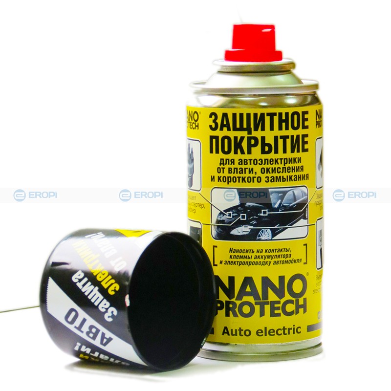

Может не нашел... Если ТЕМА уже есть пусть Админ поправит.Что еще навродь WD-40 в природе есть а то за прилавком ЭТО уже как икона\особых претензий к WDшке нет но высыхает буквально за день. Хоть каждень прыскай. И еще вопрос NANO PROTECH Auto electric\ проскакивало видео с дрелькой в аквариуме,насколько это реально:a Повторять подобное не собираюсь. Дрельку на днях загубили работая под капелью:(

anri написал : И еще вопрос NANO PROTECH Auto electric\ проскакивало видео с дрелькой в аквариуме,насколько это реально
Абсолютно реально, но в рекламе есть маленький ньюанс: вместо воды применен состав Novec 1230 — жидкость без цвета и запаха, иногда называемая «сухой водой». Химическая формула — CF3CF2C(O)CF(CF3)2 (перфтор(этил-изопропилкетон), шестиуглеродное вещество, разряд фторированный кетон. Обладает диэлектрическими свойствами Получена корпорацией 3M в ходе изысканий по замене хладона 114 (запрещенного в 1993 году). Впервые продемонстрирована в 2004 году. Из этого следует, что реклама Чубайсопротека- чистой воды, как принято сейчас называть "маркетинговый ход", по русски- ложь и обман.. Мой совет- поменьше смотрите и читайте рекламы.

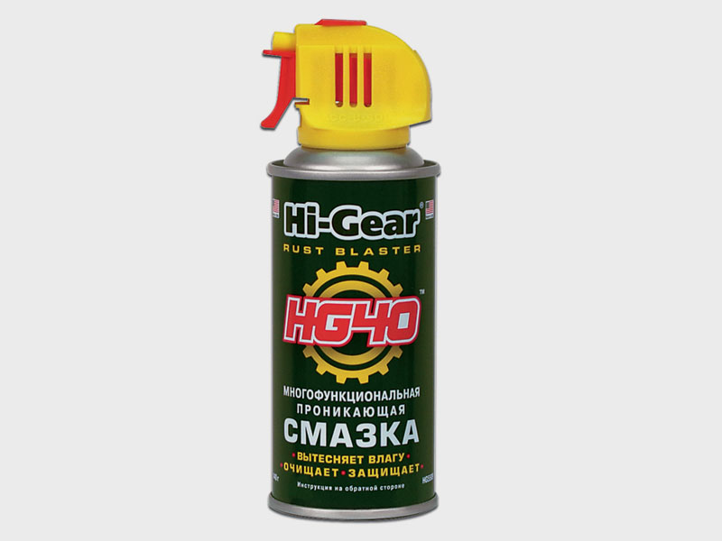

:) естно шарнирное соединения .Петли дверей. губцевый струмент даже полозья выдвижных ящиков и краны водопроводные при сборке пытаются попрыскать;) Солидол с литолом как-то не катит .На местности предлогают вот это .Правда о результате разводят руками.Сами мол еще не пробовали:(

anri написал : .На местности предлогают Нажмите на изображение для увеличения. Название: eropi_com-ER13_01_ITE_002-Nanoprotech___Auto_Electric__dành_cho_điện_ô_t.jpg Просмотров: 0 Размер: 97.6 Кб ID: 384809Нажмите на изображение для увеличения. Название: HG5509_b.jpg Просмотров: 0 Размер: 59.9 Кб ID: 384810 вот это
Читайте состав, это тоже самое что и WD 40.;) Керосин не проводит ток и вытесняет воду.

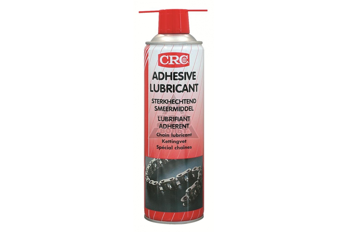

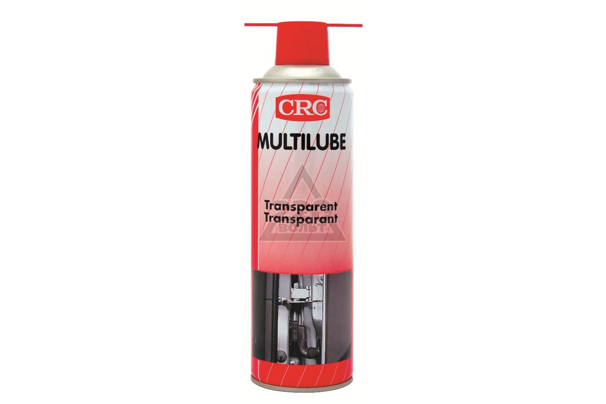

Например вот: http://www.bilight.biz/catalog/goods/31983 Перевод кривой, много эпитетов и эмоций, скажу коротко : наносится на на петли и шарниры, затекает, позже загустевает тонким слоем до вязкости пластичной смазки констенции NLGI 0 или 00.

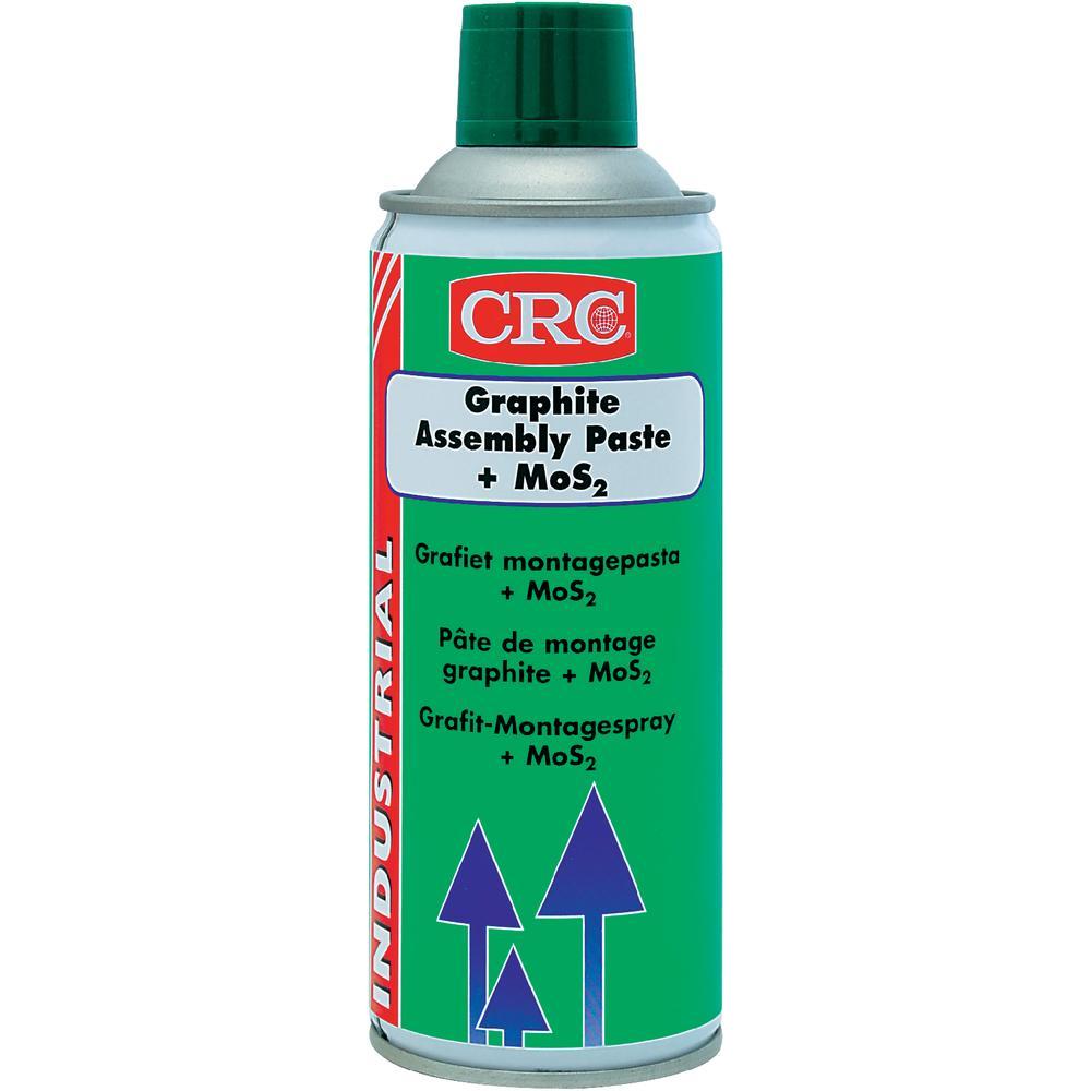

Из синей становится прозрачной через 1-3 дня., действительно очень удобная. Аналогичные составы есть у comma, motip и др. Есть так же белая смазка (чтоб не пачкаться, есть куча аналогов) и особо липкая водостойкая (для цепей и тросиков) http://www.bilight.biz/catalog/goods/31933 (пользовал для велосипедных цепей, по по моему мнению самая лучшая) Если нужно средство с высокими защитными свойствами то можно пользовать : http://www.bilight.biz/catalog/goods/32356 На ощупь жирная, не испаряется. (смазываю ей оси ШГИ который лежит в гараже, инструмент не ржавеет. Для сборки водопроводных кранов можно использовать медные смазки (с медной пудрой) , есть как в пасте так и в аэрозолях, есть специальные сборочные пасты: http://www.bilight.biz/catalog/goods/32345 или, что лучше-анаэробные составы с допусками на питьевую воду.
