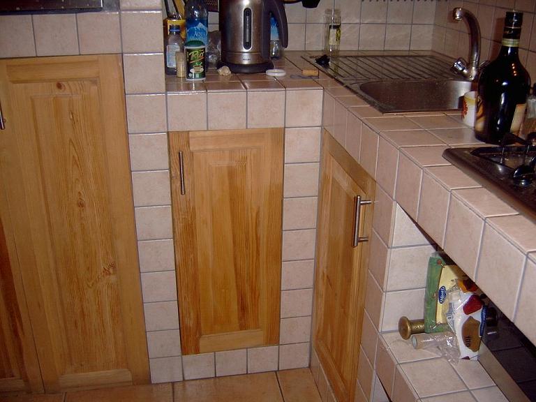

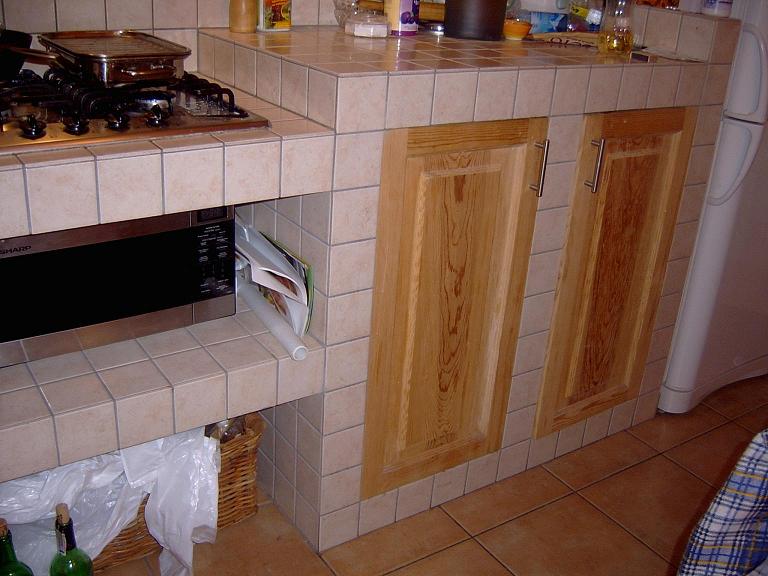

Прикрепляю фото кухни из пеноблоков, к сожалению, они не отражают полную картину, а только небольшие моменты.
Если все считают, что с пеноблоками мне работать не выгодно (ни в денежном плане, да и не по силам), то, как правильно получить примерно такой фасад кухни используя другие внутренние материалы?
Хотелось, что бы это было достаточно надежно сделано, и были вставки из натурального дерева или других натуральных материалов.
Я сейчас не говорю о том, как будет выглядеть кухня: цвета плиток, их декор, цвет стен и т.п., об этом потом.

Такую кухню скорее всего действительно имеет смысл делать из пеноблоков (армированных). Вам так понравился этот проект, что не жалко потерянного из-за толстых блоков пространства? А подвесные ящики из чего будут?
Работа нестандартная, будет стоить недешево, да и мастера придется поискать, кто за это возьмется.

Пространства жалко, но пока не придумала ничего другого.
Навесных ящиков не будет, будут только открытые полки (подобие икеевских).
Будет большой «зимний холодильник» под окном, используемый как шкаф, куда уместится вся крупная посуда. Стоимость до конца не просчитала, поэтому может быть пока и держусь за эту идею.
