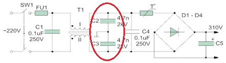

Roman_hoolig написал : Вопрос что делать и в чем проблема?
Походу у Вас включено устройство с импульсным блоком питания, с фильтрующими конденсаторами на входе, средняя точка которых соединена с РЕ,

07.04.2013 в 21:46:18
iyri написал : Походу у Вас включено устройство с импульсным блоком питания, с фильтрующими конденсаторами на входе, средняя точка которых соединена с РЕ,
А что это может быть за устройство?

07.04.2013 в 22:04:18
Roman_hoolig написал : А что это может быть за устройство?
БП компа, принтер,сканер, микроволновка, саб.... х.з. что у Вас используется- по очереди отключайте и делайте замеры.

08.04.2013 в 00:13:27
iyri написал : БП компа, принтер,сканер, микроволновка, саб.... х.з. что у Вас используется- по очереди отключайте и делайте замеры.
Я уже писал что после отключения каждого из электроприборов из розетки напряжение ванна-кранн падает где то на 5 вольт. Отключил холодильник 5 вольт ушло, посудомойку еще 5 вольт ушло и т.д. Но вот одного конкретного прибора который отключил бы и все сразу встало на свои места нет...
