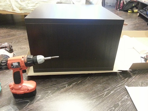

Добрый день . у меня имеется шкаф кровать (трансформер). глубина 60 см. До потолка есть еще пространство 50 см. Хочу в это пространство сверху поставить шкафы такой же глубиной 60 см и высотой 38 см. (3 раздельных шкафчика) Но проблема в том что верхняя доска шкафа кровати это ДСП 16 мм. и скорее всего она продавится под весом шкафов сверху. Решил эти верхние шкафы подвесить, но сомневаюсь что из за большой глубины крепление выдержит, рычаг всетаки большой. Есть ли какие либо крепления для таких глубоких шкафов или может способ какой особенный подвески?
