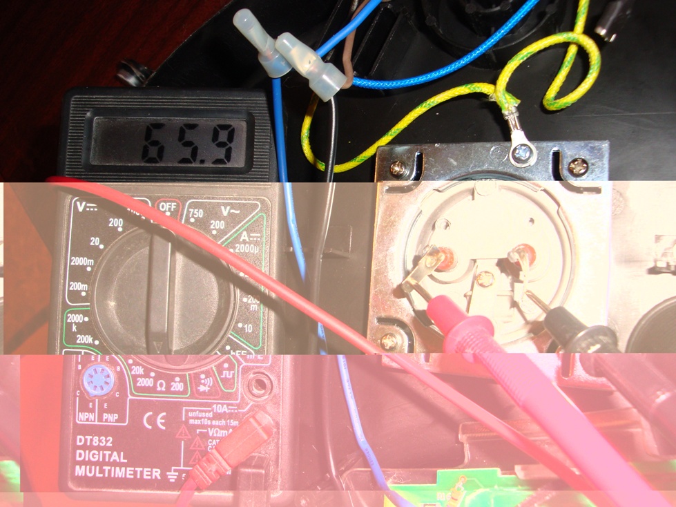

Сломалась пароварка. Включаю в сеть - загорается дисплей. Запускаю нагрев кнопкой включения - моргает устанавливающиеся время, щелчок и на дисплее отображается время, нагрев не начался.
1) Разобрал(долбаный TORX пришлось выкручивать швейной отвёрткой)

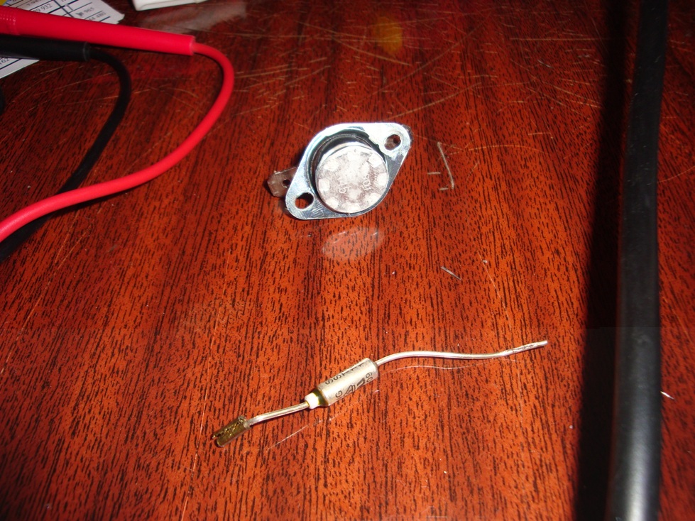

2) Сначала грешил на ограничитель температуры. Убрал его, соединил на время проверки на WAGO 222. Результат нет. 3) Потом думал что это термодатчик или как его правильно назвать. круглого сечения на термопасту к корпусу нагреваемой части крепится. Прозвонил - звонится. Вот они голубчики
4) Тен проверил. дают 65 Ом

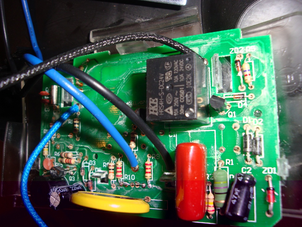

5) Давненько вода попадала во внутрь. Вероятно от этого белые разводы на схеме?
Вопрос: как лечить?
Что менять/перепаять, что еще сфотать, что промерить/прозвонить? для полноты картины.
p.s. уже думаю на реле времени... но нужен совет специалистов.

mvs87 написал : 2) Сначала грешил на ограничитель температуры. Убрал его, соединил на время проверки на WAGO 222. Результат нет. 3) Потом думал что это термодатчик или как его правильно назвать. круглого сечения на термопасту к корпусу нагреваемой части крепится. Прозвонил - звонится. Вот они голубчики
Термостат и термопредохранитель не вытаскивают для проверки из схемы с мясом :)
