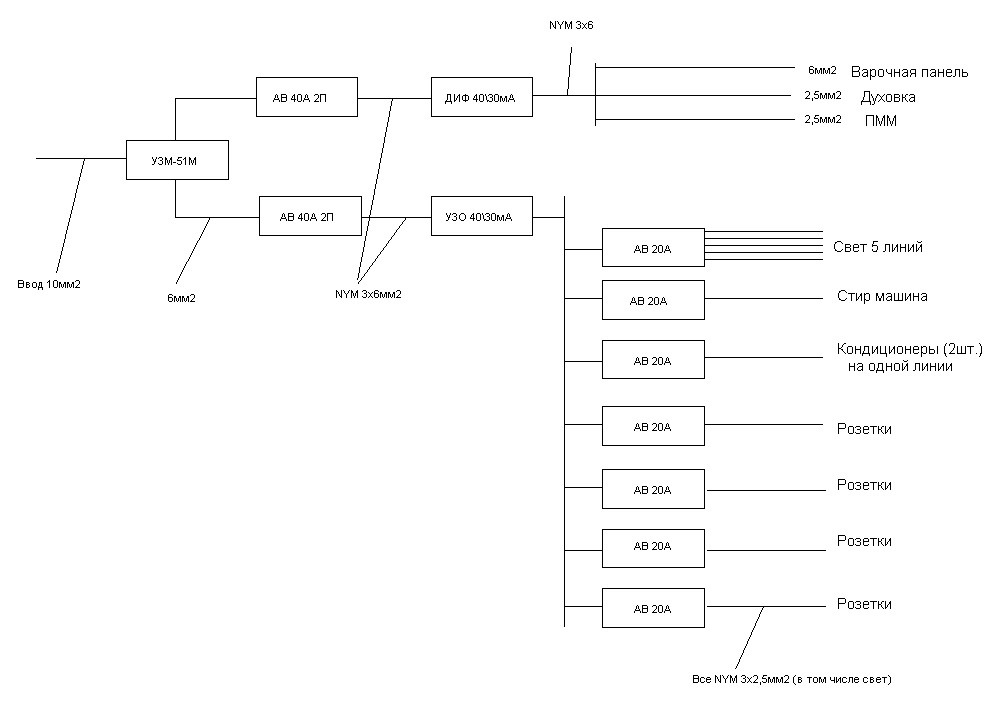

Читая этот форум заметил , что совсем не разбираюсь в электрике ( раньше был о себе другого мнения на сей счет). В следствии чего у меня закрались сомнения в правильности проектирования и сборки щита у себя в квартире. А так как у меня маленький ребенок , то сомнения могут перейти в паранойю) Не могли бы вы посмотреть и оценить саму схему , а так же ответить на несколько вопросов.
Надо ли что-то заменить\изменить?
На кухню для плиты приходит 3х6 чем лучше сделать отводы длинной 1,5 метра для посудомойки и 1 метр для духовки 2,5мм2 ? Думаю под кухней разделить через клемник и залить его поксиполом с герметиком.
Учитывая что ремонт закончен и не возможна прокладка доп линии, не нужно заниматься перфекционизмом и необходимо соблюсти требования необходимой достаточности.
Заранее спасибо.

  1. Верхний диф 40/30 мА, после него поставить бокс с автоматами - 32 на варку, 16А на духовку, 16А на ПММ
  2. свет 5 линий под автоматом 20А, заменить на 10А
  3. Все остальные нижерасположенные автоматы заменить на 16А, за исключением кондиционеров если они включаются на прямую в сеть.
    P.S. Как же я это люблю... сначала делают ремонт, потом спрашивают совет

Кабель 2,5мм под автоматом 40А - очень опасно
Назначение АВ40 перед ДА40 не понятно...

но так как провода на свет 2,5мм2 есть ли смысл?
Если хоть в одном светильнике увидите такого сечения проводник - дайте знать ...

Пять проводников в один автомат - явный перебор,что он там контролировать будет...И при неисправности в одной из линий - отключится весь свет.
ipnp написал :
нельзя на свет использовать 2,5?
можно,но как-то через чур,просто в светильниках самые ходовые проводочки 0,75 и 1,0 мм2,тепловой расцепитель может и не почувствовать на такой протяжённой цепи перегрузку,да впрочем и одно УЗО на всех потребителей в квартире как-то не камильфо - много потребителей ,а оно одно...

Плохая мысль,надо линии разделить,прикинуть где какая нагрузка и поделить хотя бы под два АВ С10А.

Оптимально

Где-то так

  1. Поменять на 10А могу, но так как провода на свет 2,5мм2 есть ли смысл?
  2. Думал АВ подбираются под кабель , а для 2,5мм2 меди = 25А
ПС У нас вся страна так живет
А если серьезно не нашел грамотного электрика ( с мастерсити троим звонил, все сильно занятые оказались) .
Насколько это опасно для жизни?
"а для 2,5мм2 меди = 25А" - такое возможно, при условии. что температура окружающей среды никогда не превысит 25 градусов и рядом с кабелем не будет других кабелей! На кухне всегда высокая температура, особенно возле плиты. Сечения кабелей с хорошим запасом надо брать. Есть же таблички, где указан на кабели и к ним таблицы снижающих коэффициентов.
