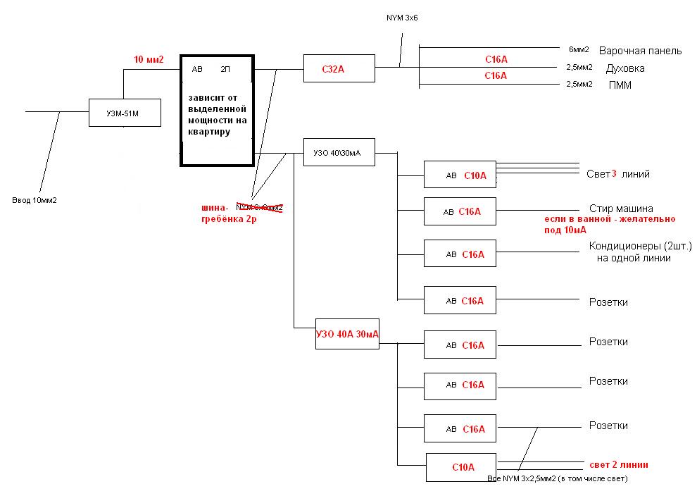

ipnp написал :
  • можно ли жить с такой электрикой
можно
ipnp написал :
  • как коммутировать варочную , духовку и посудомойку
уже написал, повторить?

ipnp написал : буду делать
Где-то так

Спасибо всем откликнувшимся. Для плиты соберу щиток на три модуля и засуну за цоколь. Воды (затопа) можно не бояться?
serj12,
Я ограничен 12 юнитами в щитке((((
И еще вопрос - PE в ванной подключать ( розетка для стиралки, розетка для фена, вентилятор, свет)?

ipnp написал : PE в ванной подключать
Зависит от магистралей в подъездном щите.
ipnp написал : вентилятор
обычно они без РЕ
ipnp написал : Я ограничен 12 юнитами в щитке
У вас изначально 17 модулей...
ipnp написал : Воды (затопа) можно не бояться?
взять с IP

ipnp написал :
  1. Поменять на 10А могу, но так как провода на свет 2,5мм2 есть ли смысл?
  2. Думал АВ подбираются под кабель , а для 2,5мм2 меди = 25А
ПС У нас вся страна так живет:confused:
А если серьезно не нашел грамотного электрика ( с мастерсити троим звонил, все сильно занятые оказались) .
Насколько это опасно для жизни?
"а для 2,5мм2 меди = 25А" - такое возможно, при условии. что температура окружающей среды никогда не превысит 25 градусов и рядом с кабелем не будет других кабелей! На кухне всегда высокая температура, особенно возле плиты. Сечения кабелей с хорошим запасом надо брать. Есть же таблички, где указан допустимый длительный ток на кабели и к ним таблицы снижающих коэффициентов.
