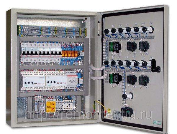

ksiman
ksiman
Регистрация: 03.08.2012
Сообщений: 9611
26.04.2013 в 14:58:39
В маленький щиток такой девайс не поставить, а нормальный щит 250Вт рассеять вполне может
Типа такого :)
