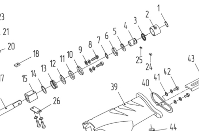

Serg написал : Вроде тут выяснили, что не держатся только некоторые. Я и не тяну.
Ничего ещё не выяснили. Совершенно ничего не выяснили. Это не инструмент, если какие-то пилки держатся, другие не держатся. Это не пилок проблема. Это проблема недоинструмента.
И вот эту проблему с вашей помощью надо сейчас разрешить.
Если не собираетесь ничего прояснять, не собираетесь никакие картинки по заданной проблеме выкладывать - так и скажите - "я, Сергей Немков, официальный представитель компании "Интерскол" на форуме мастерсити, НЕ СОБИРАЮСЬ никоим образом способствовать разрешению проблемы недержания пилок в сабельной пиле НП-120/1010Э Интерскол, не буду выкладывать никакие графические материалы по теме, а также не буду консультироваться с техническими специалистами Интерскола по заявленной проблеме, и не буду обнародовать их мнение и рекомендации по устранению выявленного недостатка сабельной пилы НП-120/1010Э Интерскол".
Чтобы облегчить профессиональное игнорирование проблемы, установим срок отклика - конец этой недели, пятница 17 мая, 16.00.
Если до этого времени не появится ответа Интескола (рабочая неделя - достаточный срок для разъяснения проблемы), то будем считать, что наше предположение игнорирования Интерсколом проблем по их инструментам подтвердилось полностью, и дальнейшее участие представителя Интерскола в теме не имеет смысла, а сабельная пила НП-120/1010Э Интерскол - откровенный хлам, который может подвести владельца в любой момент.

Ramir написал : Пилки бош держатся, интерскол держатся, зубр держатся, макита держатся, стаер держатся, метабо держатся. Какие не держатся? Ни разу не столкнулся с проблемой ненадежной фиксации пилки. Если не держатся пилки конкретной фирмы, так это проблемы расходки, а не инструмента.
Вы - владелец сабельной пилы НП-120/1010Э Интерскол? Утверждение о том, что пилки перечисленных фирм держатся базируется на вашем собственном опыте и относятся к вашей пиле?
Я столкнулся с проблемой сам, на своей сабельной пиле НП-120/1010Э Интерскол, с которой работал разными пилками Милуоки. До этого пила пилила и пилки не вываливались, именно пилки Милуоки не вываливались. А теперь, пилки Милуоки вываливаются. Исходя из этого факта не могу согласиться с вашим выводом о том, что "если не держатся пилки конкретной фирмы, так это проблемы расходки, а не инструмента".
Милуоки - лучшая фирма по сабельным пилам, это их конёк. И пилки у Милуоки тоже одни из лучших. Учитывая потрясающую простоту хвостовика пилки, трудно грешить именно на пилку. Абстрагируясь от конкретной марки пилки, спросим себя -что там может быть не так с хвостовиком пилки? Толщина больше номинальной - хвостовик пилки просто не полезет в сабельную пилу. Лечимо стачиванием на наждаке. Дырка пробита со смещением, вырез не тот? Проверяется сравнением с хвостовиками других, заведомо исправных пилок. Что ещё можно придумать, чтобы обвинить в недержании пилку, а не сабельную пилу?
А вот с узлом крепления сабельной пилы НП-120/1010Э Интерскол никакой ясности пока нет. В других сабельных пилах пилки держатся, в интерсколовской пиле не держатся. Логично поинтересоваться, чем отличается недержущий пилки узел сабельной пилы НП-120/1010Э Интерскол от держущих пилки аналогичных узлов других сабельных пил? Пытаемся выяснить, чем обусловлено недержание пилки - конструктивной особенностью узла крепления пилки сабельной пилы НП-120/1010Э Интерскол, либо особенностями узла крепления пилки моей сабельной пилы НП-120/1010Э Интерскол, на которой проявился такой эффект, или некое роковое сочетание условий при исправной пиле, исправной пилке, исправном распиливаемом материале привело к тому, что не хватило общей надёжности, и пилку вырвало.

Если бы это было обусловлено конструктивно, то уже многие бы написали о проблеме. Раз этого нет, значит случай частный и связан либо с конкретным экзэмпляром, либо с расходкой. Как понял бошевские (не хавэра ли им их делает) держатся. Есть еще одна вероятная причина, оператор сабельной пилы. Пока все выяснение свелось только к тому, что вы предложили идиотское решение замены штифта на шпынек входящий в отверстие пилки полностью :)

Сколько эмоций по поводу однажды вырваной пилки из замка. :)
схема сборки
о чем то говорит?

Ramir написал : схема сборки
о чем то говорит?
Говорит о том, что схема мелкая, не помогающая идентифицировать эти самые удерживающие шпеньки.... Стоп, мои лыжи!
На схеме ДВА шпенька. На своей пиле в прорези куда суют пилки, вижу перемещение ОДНОГО шпенька. Посмотрите на своих пилах, при повороте обоймы выходят два шпенька или один?

Есть еще одна вероятная причина, оператор сабельной пилы. Пока все выяснение свелось только к тому, что вы предложили идиотское решение замены шарика на шпынек входящий в отверстие пилки :)
Возможно, у кого-то подобное могло быть, но из-за малой стоимости девайса не посчитали нужным выносить вопрос на форум. По дешёвой китайчатине очень мало разборов проблем. Люди просто выбрасывают вышедший из строя инструмент, не ремонтируют его, тем более не обсуждают ремонт на форуме.
И тем не менее. Раз такое случилось на моей сабельной пиле НП-120/1010Э Интерскол, то мне интересно почему, по какой причине на этой конкретной пиле случился отказ. И совсем не интересна статистика отказов по Интерсколу.
По поводу "предложения идиотского решения" - никакого предложения не было. При отсутствии достоверной информации от Интерскола было сделано ПРЕДПОЛОЖЕНИЕ, догадка - как именно работает узел удержания пилки на сабельной пиле НП-120/1010Э Интерскол.
Без ответа Интерскола мы остаёмся в догадках до сих пор.
