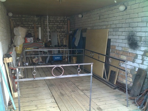

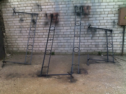

Вы людей зря не пугайте.
Своей бабульке взялся оградку сделать, луга (125х1,6) стерлась на четверть не больше. Резов было достаточно. Т.е. с помощю одного диска можно изготовить три оградки. Это я так, для наглядности.

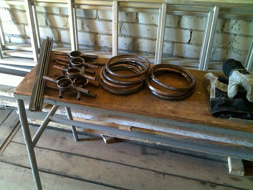

Труба 60мм, на кольца 11шт, была тоже резана лугой (350х4). Круг до начала работ был сточен был на треть, его хорошо сточило, но еще и осталось где-то с четверть. Лужские диски достаточно хорошие, что бы их так хаять. По крайней мере ими можно нормально работать.

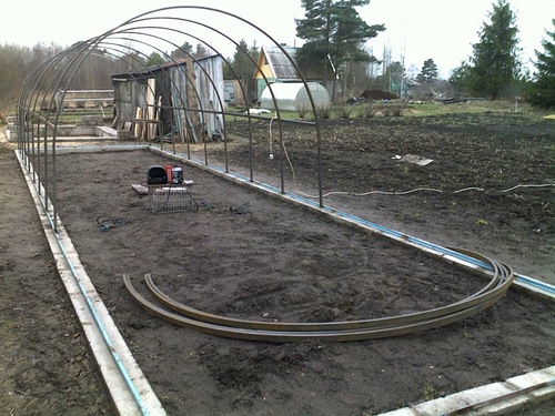

Вам похоже досталась "левая" луга. Пробовал диски, лужские, с разной толщиной. Толстые медленней режут и деталь сильнее греется, но каляные. Ими иногда и зачистку легкую сделаешь. А самые тонкие на него чуть нажмешь, он винтом идет, весь выгибается, режет криво, но не крошится и не рассыпается. Ну если только хорошо углубить и перекосить, то да, кромка надломится. Кстати та треть на диске ( 350х4) ушла на 12 метровую теплицу. Там я сразу по 6 труб резал.
