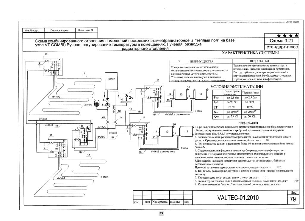

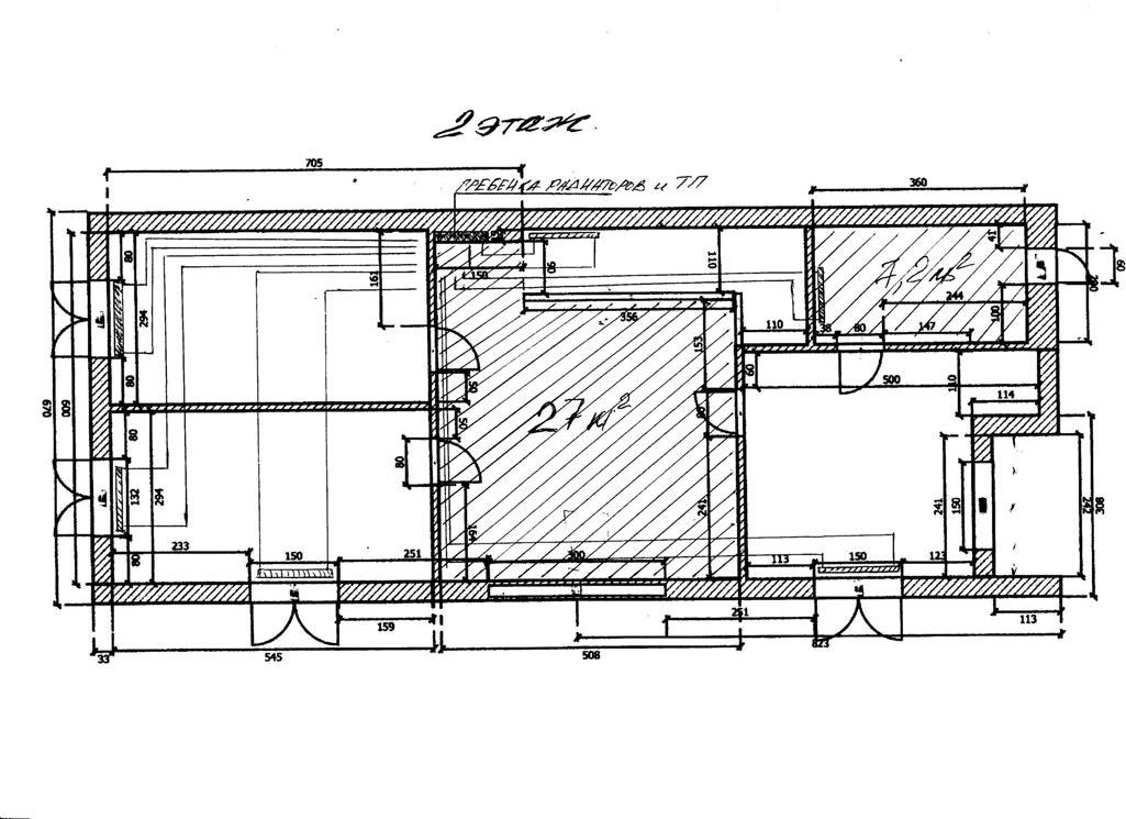

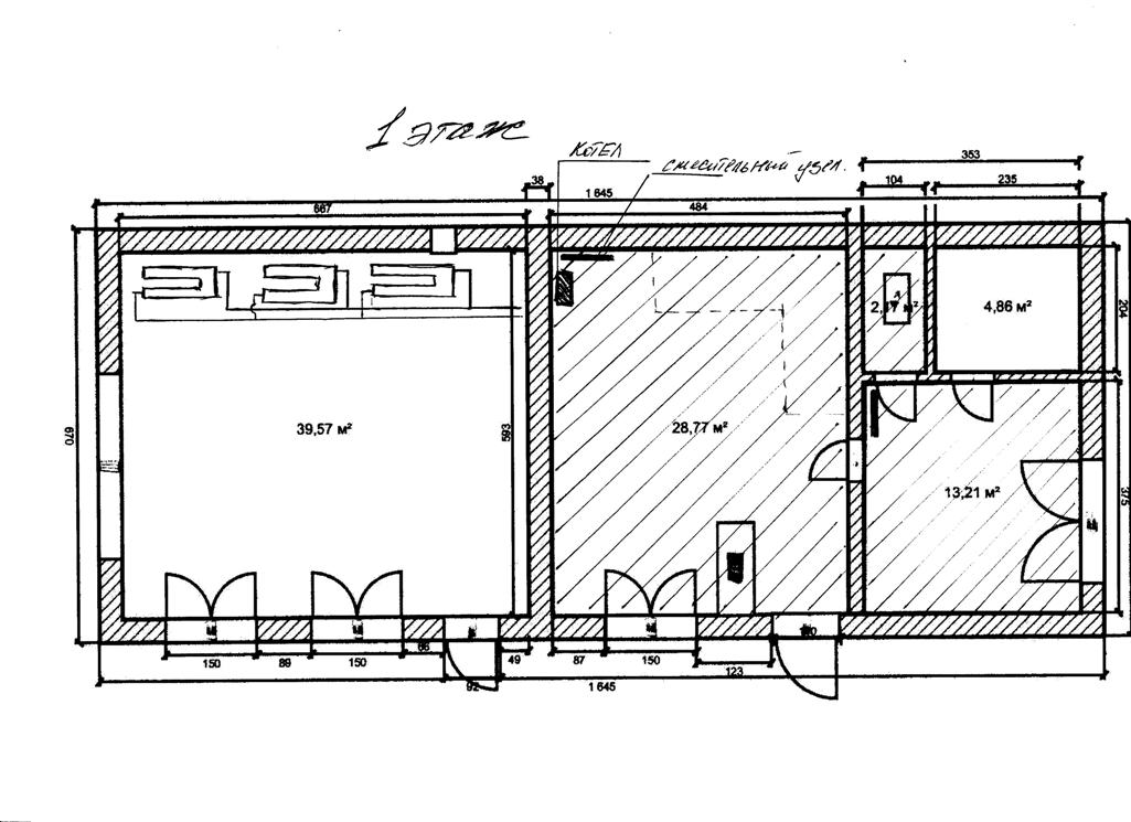

Специалисты подскажите пожалуйста! А то я параноиком становлюсь, каждый день меняю свое мнение. Главный вопрос нужна ли мне гидрострелка или можно обойтись без нее. Дом 200 кв м. Стены в в полтора кирпича (без утеплителя), но это Краснодар я думаю, что не замерзну если правильно отопления сделаю. Сам я не теплотехник. так что не каких расчетов не производил. Котел Vaillant turbo tec 28 kw двухконтурный. Уже куплен. 1 этаж: 1). гараж 40кв м хочу поставить три сварных стальных регистра. 2) Кухня с прихожей 28 квм теплый пол (2 петли, с шагом 150 труба м.п16)+1 радиатор на 12 секций с термоголовкой. Тут же висит котел под ним узел подмеса на ТП думаю комби микс поставить, чтобы можно было этим же насосом продавить ТП на втором этаже поставив на втором этаже только коллектор на три петли. 3). Туалетная комната 2,2 кв м теплый пол (проходная петля). 4) Парилка не отапливается 5) Комната отдыха 12 кв м ТП (1петля) 2 этаж: от котла поднимаюсь вверх, ставлю гребенку на радиаторы ( 5 радиаторов и полотенцесушитель) и отдельно гребенку на теплый пол запитанную от комби микса(на 3 петли ) 1) Спальня 16 кв м 1 радиатор 14 секций с термоголовкой 2) Спальня 16 кв м 2 радиатор по 8 секций один с термоголовкой 3) Зал 27 кв м стоит большое витражное окно ширина 3 м высота 2,5 м стеклопакет с энергосберегающим стеклом ТП (2 петли мп 16) + 1 радиатор 12 секций с термоголовкой. Часть тепла с первого этажа будет подниматься ( открытый лестничный пролет). 4) Спальня 16 кв м 1 радиатор 14 секций с термоголовкой 5) Ванная комната 7 кв м ТП (1 петля) и полотенцесушитель. План дома ( заштрихованная зона – зона ТП) и схема подключения прилагается Вопросы
  1. Самый главный нужна ли мне ГС или можно обойтись насосом в котле, который будет гонять воду по радиатором и насосом в смесительном узле для ТП?
  2. 1 этаж монтировать коллекторную систему или можно кинуть двух трубку в гараже?
  3. Нужно ли отапливать парилку?
  4. Под витражным окном надо ли ставить напольный радиатор или ТП справится, чтобы окна не потели.
  5. Можно ли ставить радиаторы с большим количеством секций например 16?
  6. Надо ли ставить терморегуляторы на ТП?
  7. Нижнее подключение к радиатору на много снижает КПД батареи? Критика, уточнения и замечания приветствуются.

1)не нужна2)как хотите3)ненужно4)желателен напольный или внутрипольный конвектор5)можно дигональное подключение или с удлинителем прохода6)как хотите7)нет.На второй схеме все нарисовано.....По критике-ставьте не секционные а стальные панельные радиаторы.

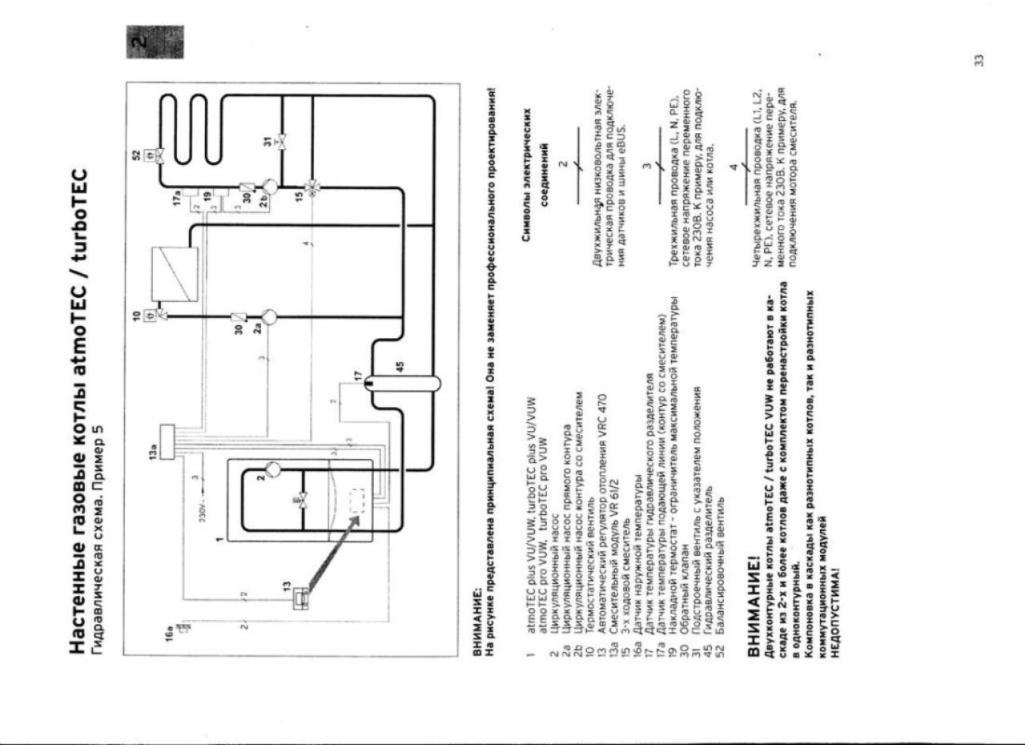

Гидрострелка может вещь и хорошая, но у меня же не котельня отдельная. Котел весит прямо в кухне, плюс еще надо один насос покупать. Я ее не хотел ставить, но меня смущает мануал к моему котлу называется Материалы для проектирования настеных газовых котлов Vaillant там показаны гидросхемы подключения, первая вложенная схема от туда. Так вот там где присятствует ТП нет прямого подсоединения к котлу, подключения либо через ГС либо через теплообменик. Почему так? Опасаются за котел?

Ruslandv, если нехотите ГС . тогда надо ставить байпас-перемычку близко к котлу между подачей и обраткой .

Для чего? для защиты котла? В котле должен быть встроеный байпас.
santex-SVAR
santex-SVAR
Регистрация: 06.11.2012
Сообщений: 2252
29.04.2013 в 20:17:58
Ruslandv написал : должен
это плохая логика /или небезопасная / . лучше : "никто , никому , ничего не должен" . мы хоть и все (большинство) сделаны в СССР - но живем уже не в Союзе
если она внутри должна быть - тогда зачем ее рисуют на схемах ?

В интернете видел видео от Николаева Практика домик двух этажный котел vaillant конденсационный ТП и радиаторы, лучевая схема. Так вот там не какой стрелки я не видел, радиаторы прокачиваются котловым насосом.
santex-SVAR
santex-SVAR
Сообщений: 2252
29.04.2013 в 20:28:36
Ruslandv написал : Так вот там не какой стрелки я не видел
так делайте так же - кто против . только этот единственный вариант - не значит самый верный или оптимальный . любой проект отопления дома можно в 10 различных схемах-вариантах нарисовать

santex-SVAR написал : это плохая логика /или небезопасная / . лучше : "никто , никому , ничего не должен" . мы хоть и все (большинство) сделаны в СССР - но живем уже не в Союзе
Видать не во всех котлах байпас есть, поэтому и рисуют.
