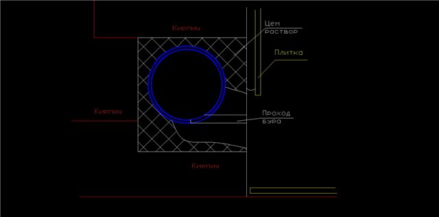

Новостройка, ремонт. Соседка снизу стала жаловаться, что затапливаю. Вскрытие показала следующую картину - плиточник, несмотря на предупреждение прибил направляющий профиль дюбелем, аккурат в трубу.
Вопрос, чем и как это лучше заделать. Хомут уже вставить не смогу, не выковыряю бетон сзади трубы.

zerga написал : чем и как это лучше заделать
Полипропилен отлично паяется, ПВХ похуже, но тоже сойдёт. Берёте обрезок такой же по диаметру трубы (разберитесь сперва, полипропилен это или поливинилхлорид, проще всего ацетона капнуть - ПВХ набухнет и размягчится, ПП не изменится, только надписи, возможно, слезут) и припаиваете "заплатку" обычным радиомонтажным паяльником с коническим жалом. Температуру подберите (лучше паяльник с регулируемой температурой или из розетки выдёргивайте, для разовой работы сойдёт). В случае ПВХ можно и приклеить эту заплатку, клей для ПВХ канализации продаётся в сантехмагазинах. Только очистите хорошо и при склейке прижимайте. Сперва потренируйтесь на "кролике".

Если доступа нет,то можно бандажик попробовать.Должно держать...
Берете церезит,разводите.Кусок бинта,или марли вымачиваете в этом растворе.И снизу подставьте кусок кирпича,чтобы держалось...
