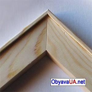

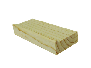

Доброго всем дня. Посоветуйте пожалуйста какой инструмент нужен чтобы сделать такие выточки. Выкладываю две картинки: один вариант простой другой более сложный. Это художественные подрамники для картин. Собираюсь их делать для себя, поэтому объем производства небольшой. И меня вполне устроил бы более простой вариант где углы соединялись бы под 45 гр. саморезами, но канва по краям обязательно. Выбираю между Циркулярка+Ручной фрезер или Циркулярка+Эл.рубанок с вытачиванием четвертей.
Возможно есть другие варианты. посоветуйте. Читал, что рубанком проблематично глубину набирать, но 4 мм мне вполне достаточно, т.к. по краям идет полотно в натяжку. Спасибо всем кто откликнется

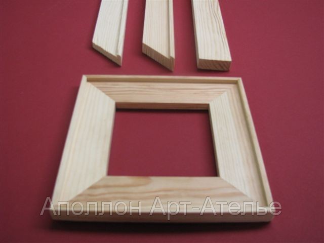

Я не совсем понял,что такое "подрамник"?Самый простой вариант набрать в ближайшей столярке погонажа в виде фигурных плинтусов.Зарезать их стуслом под 45 градусов.А если руками,то и фрезер и рубонок нужны,от циркулярки можно отказаться,если есть бруски.Заменить лобзиком(ножовкой)или стуслом,на направляющих. Если разьесните суть назначение подрамника,детально обмозгуем.

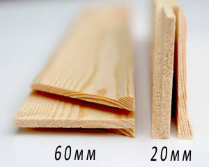

вот такие вот подрамники. Плинтуса вряд ли подойдут. Действительно, я не совсем понимаю как здесь можно обойтись ручной фрезой? может есть какие-то широкие насадки, ведь те что видел я заставили бы изголяться по нескольку раз. В идеале конечно, я так думаю, это рубанок потом фрезой по краям. И насчет циркулярки хорошая идея, спасибо)

Я думаю что проще изготовить скощенный подрамник . То есть у него нет бортика , а он в сечении - трапеция .Результат тот же - холст не задевает плоскость подрамника . Размеры 18х40х14 . С таким проще работать , мне кажется . Мы заказываем подрамник на крупном деревообрабатывающем предприятии крупными партиями . Может поискать в вашем городе возможность изготовить ?

06.05.2013 в 13:26:06
Конечно в крупных масштабах это всё делает 4х-сторонник,фрезер-стационар. При наличии опыта и инструментов(всех вместе),это можно сделать руками.Но при отсутствии опыта и инструментов,можно пойти несколькими путями:1 купить заготовки в виде брусочков,тонких дощечек,плинтусов,пройти их фрезером и склеить готовую деталь из нескольких.Составной подрамник.Затем запилить стуслом простым,или стуслом на направляющих(по дороже),или торцовкой(ещё дороже).2 из бруска путём снятия материала за несколько проходов сделать нужную деталь.Тут и рубанок и фрезер нужны.3 дать тех.задание специалистам.Я много работаю с деревом,только погонаж не люблю делать.По возможности покупаю готовое,затем из этого делаю,что мне нужно.
