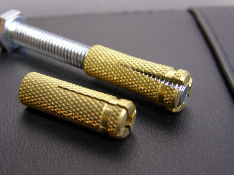

Нужно установить шведскую стенку в квартире. Крепится она распором пол-потолок, плюс на четыре Т-образных кронштейна по две дырки в каждом к стене (см. картинку). Общий вес конструкции с учетом навесного оборудования может доходить до 50 кг. Плюс еще вес человека, который может болтаться на турнике. В инструкции только общие рекомендации, производитель пока молчит. Дом панельный, стена капитальная (по другую сторону соседи) предположительно 15 см.
Так вот какой крепеж лучше использовать для прикрепления этих самых кронштейнов к стене? Интересует диаметр, длина, тип (распорный, забивной и т.п.) - лучше ссылочку на конкретный анкер или аналог. Очень бы не хотелось шмякнуться вместе со всей конструкцией вися на турнике, да и ребенок будет на ней заниматься. Также не приветствуется лишний запас, типа возьми анкер M25/30 или договорись с соседями сделай сквозную дырку и загони шпильку с обвязкой. Нужен оптимум с разумным запасом по прочности.

Используйте забивной анкер 6-ку (с пулей внутри) (стоит 6...10руб) со шпилькой с гайкой или болтом. Дешево и крайне надежно. При демонтаже анкер остаётся в стене и хоронится под алебастр, шпилька или болт просто выворачивается.

Почти то же что предложил Bv, но без пули. Может стоит рассмотреть такой вариант? У нас в Нижнем они примерно по 15-20 руб. в зависимости от размера...

Действительно рассмотрев все возможные варианты пришел к выводу, что забивной анкер с распорным конусом (пулей) внутри самый идеальный вариант. Вообще этот анкер самый подходящий для домашнего применения. Несмотря на то, что производители рекомендуют использовать спец инструмент для распора, я взял старый бур сточил его под прямым углом и буду забивать им.
Огромное спасибо всем за советы!!! Так припозднился с ответом из-за того что отвалился интернет. Производители кстати ответили и порекомендовали распорный анкер М10х70!? Даже если взять самый простой анкер то средняя нагрузка на вырыв будет больше 5 кН на срез больше 9 кН! Т.е. на один кронштейн можно свободно воздействовать тонной, а их четыре! Вот это запас :) Ребята явно не поскупились :).
