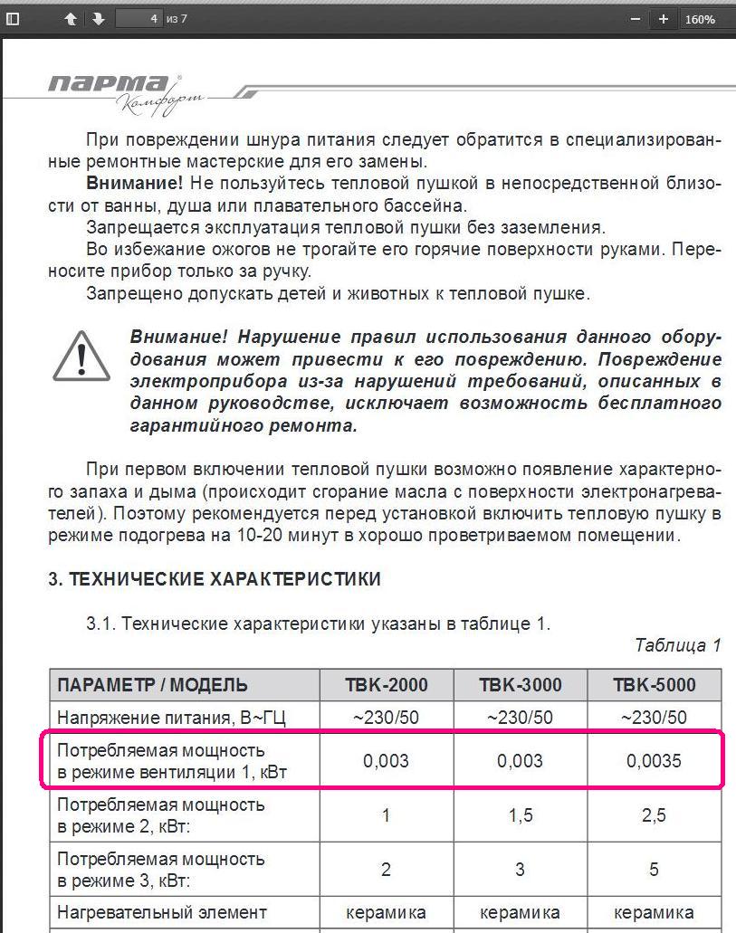

AlexeyL написал: И почему-то мне кажется, что изготовители знают возможности своей техники лучше, чем форум.
Вся странность в том,что только убогие российские производители,ставят стандартную вилку на 5000 модель,все западники продают их без вилок и под АВ20-25А ,хотите убедиться,идите в 220 вольт :)

ebf, Вот убогие и защищают свою продукцию 16А автоматами в инструкциях. Что таким номиналом при положительной t окружающей среды его будет выносить через каждые 2-3 часа , это их не волнует. Зато вилка - розетка целы .

О корректности указанных технических характеристик... Интересно какова реальная мощность вентиляторов этих пушек?
