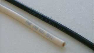

Посмотрите http://www.mastercity.ru/showthread.php?t=167662 20 пост. Там фото есть, на кабеле хорошем маркировка через метр, четко видно. Cs-cs говорит что это Дмитровкабель. Провод отличного качества - голубой, красного- хилый, без маркировки вообще. Покупались как ПВ3 6 мм.

avmal, web-rr, Подкажите пожалуйста, какая маркировка пробита на ваших кабелях? На Дмитров-Кабель, я так понимаю должно быть пробито - "K-151"? А что набито на "Москабельмет" и "Электрокабель"?

К-11 и К-01 соответственно. http://electrobel.by/Manual_KodyKabelnyhZavodov.aspx http://www.ruscable.ru/info/cable/code.html
