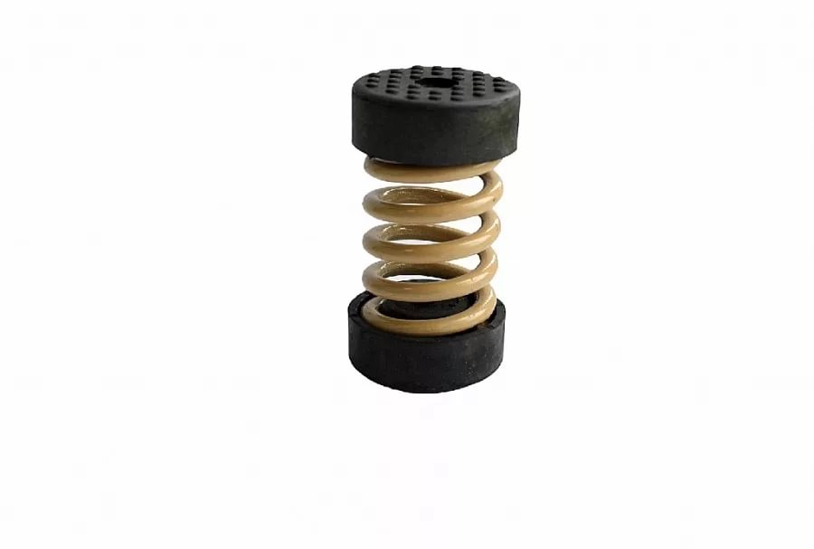

Ким, Конкретно для этой установки, а это Лосней на 350 кубов, Вашего почти не работает хватает за глаза! Лоснеи вообще не вибрируют и по ГОСТу их сразу крепят к стене или потолку без всяких развязок, а тут они сначала повисли на шпильках (шпилька шуруп), в стене дюбель для рыхлых материалов, под шайбами резинки, т.е даже через шпильки вибрация уже плохо проходит, только шпильки поставлены слабенькие (м8), сами они эту установку при таком способе крепления не удержат, они как раз нужны для предотвращения поворачивания, а основная нагрузка висит на пружине, с торцов пружины резинки, в центре резинки гайка м8 (виброразвязка есть) и поэтому все очень мягко работает, настолько мягко и тихо, что поначалу даже отказались от глушителей и лишь потом, на всякий случай их поставили, на максимальной скорости шум воздуха был чуть-чуть слышен. Ваш вариант конечно ещё лучше, но это для какого нибудь украинского комфовента или китайского Вентс, электролюкс, они погрубее собраны, для Лоснея это просто перебор.

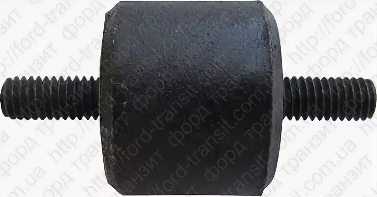

Подушка радиатора кондиционера Ford Transit 2000 :)

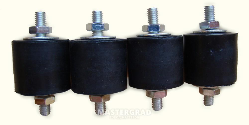

На днях опять успешно решил проблему ,связанную с неприятным,низкочастотным гулом,появившемся при первом запуске наружного блока кондиционера.Монтажник сказал это временно и быстро пройдет,оказалось все наоборот,на разных режимах был разный,но одинаково неприятный гул. Подмосковье,типовой новый дом,снаружи декоративная кладка в половину пустотелого кирпича.Кто-то в одно рыло неправильно поставил кондиционер.2 ошибки.Верхний край НБ выше отлива на 15 см и звук от блока идет в окно,ну и забыли поставить резинки,а стена дохлая,не массивная,не гасит,а передает вибрацию на стену и на пластиковое окно.Кондер-Daikin инвертор,дорогой.Люди поставили второй слой стеклопакетов-ничего не изменилось,в комнате слышится низкочастотный гул.Снял Нб,на те же кронштейны,только ниже на 30 см их прикрепил через резинки от подвески отечественных авто,на них,через виброопоры поставил НБ-гул пропал,все довольны.

КАТРАН, скажите пожалуйста, а что за крепеж вулканизированной резины с 2 болтами, которыми вы крепите НБ к кронштейну? Это ведь заводской крепеж для НБ? Где его можно приобрести и каковы у них партномера?
Хотел было купить подобное но от форда транзита 2000г (крепления радиатора), но что то как то побоялся, т.к. НБ блок весит не мало (сплит система 09), побоялся что в какой то момент не выдержит и полетит в низ с 9го этажа...

Lainr, Я покупаю их в торговом доме Эгида,сигнальный проезд то ли 16,то ли 19,(не помню,езжу на автомате).Парт номера нет.Комплект из 4штук стоит 500 руб.Более качественные ,но и более дорогте виброизоляторы выпускает фирма Hilti,Mupro но там цена 200руб за штуку,код заказа не помню.

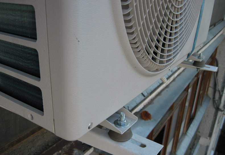

КАТРАН, Для правильной виброизоляции резинки должны быть по обе стороны от железки кронштейна при креплении к стене. А на лапы кондея примерно такие
либо также резинки с двух сторон лапы, либо кронштейна.

Да,это теория и она совершенно правильная и самая лучшая с точки зрения виброизоляции.На практике я такого проблемного случая еще не встречал,только поэтому не лезу дальше.Моего,половинчатого с точки зрения теории способа уже хватает.Будет проблема сильнее-добавлю мягкости по Вашему варианту.
Замечание(практическое). На фото с кондером резинки мягкие и теоретически правильные,рассчитанные на вес блока до 40кг,реально очень чахлая конструкция,центральный штырь алюминевый и пустотелый,легко ломается,резинки через полгода трескаются,я тоже начал ставить такие-пришлось поменять на черные,рассчитанные на вес 80кг,центральный штырь стальной.

28.07.2018 в 17:38:02
КАТРАН, Совершенно верно, что жесткость виброизолятора должна быть рассчитана на массу блока. С слишком мягкими можно сделать даже хуже чем было до - может войти в резонанс и трястись весьма сильно. С слишком жесткими - тоже не здорово получается. Еще ... в виброопорах по уму должны быть потери на трение - виброопоры "как пружина" - тоже плохо.
К слову сказать хлипкие кронштейны - тоже своего рода виброизолятор, тк немного гнутся. И если кронштейны закреплены к массивной стене - то этого бывает вполне достаточно. Иногда, надо наоборот использовать более жесткие кронштейны с доп крепежем. Ну в общем не все всегда однозначно :) Проблемы часто бывают, когда блоки висят на ограждении балкона - вот там надо пробовать разное, и получиться может даже не с первой попытки.
Иногда помогает понять куда копать - кинуть на блок мешок с песком - резонанс может сразу исчезнуть.

тоже столкнулся с такой проблемой, на улице наружный блока работает тихо. Но в комнате когда сидишь или лежишь на диване достаточный гул, на подушку ложишься ещё сильнее становится. Купил виброопороы от форда транзит радиатора, попробую их и куплю еще может пружинные ДО38 иностранные. Сложность в том что кондиционер висит на глухой стене и придется привлекать альпиниста, и на эксперименты много времени нет.

А эти виброоопоры работают на частотах на которых идет гул от блока ? Они рассчитаны на вес блока ?
