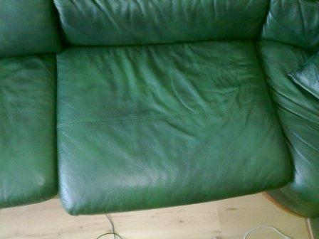

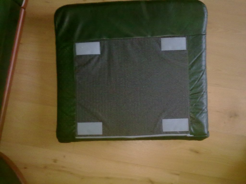

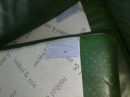

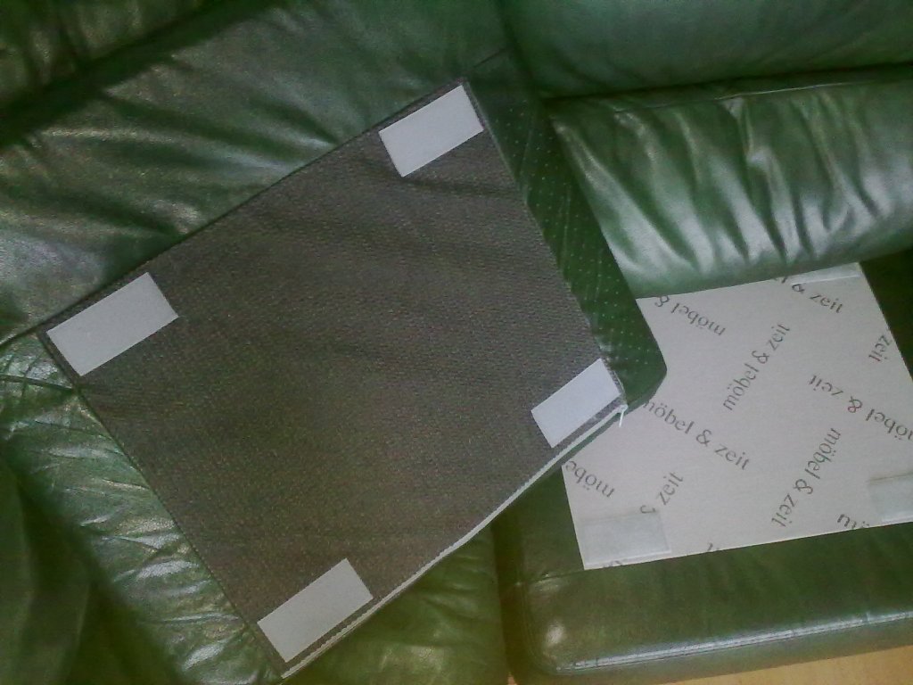

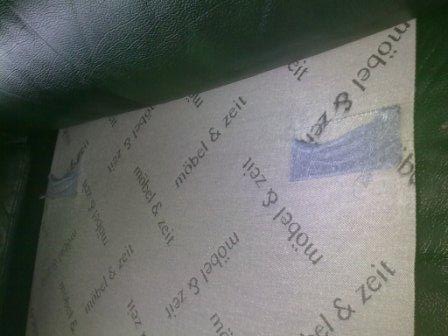

Уважаемые мебельщики, посоветуйте, пожалуйста, как решить проблему. У моего дивана сиденья-подушки крепятся к основанию при помощи "липучек". Постепенно в процессе эксплуатации они отрываются:
Это фотографии 2-х годичной давности, тогда их заменили по гарантии, сейчас проблема возникла вновь, а гарантийный срок уже закончился. Как можно укрепить соединение? Может быть, нашить "липучки" пошире, на всю площадь подушки? Но не будет ли вырываться сиденье уже "с мясом" корпуса? Или есть какие-нибудь другие варианты ремонта?

По-моему, проблема в том, что у некоторых швей есть манера делать шов на липучке очень близко к краю липучки. Под нагрузкой со временем этот край слегка расползается и вот результат. Если делать шов отступая от края липучки примерно в 1 см, такого не будет. То есть надо заново пришить новые липучки с отступом от края. Есть ещё вариант-заменить ткань на нижней стороне подушек (а может и на основании, на котором лежат подушки) на "антислип". Если его удастся добыть. Это такая ткань, на которую нанесены резиновые точечки или типа мелкой сеточки с резиновым покрытием. За счёт резины подушка и не соскальзывает. По крайней мере теоретически, я сам этот антислип видел только в маленьких образцах. Проблема в том, что продаётся только оптом рулонами, поставщик кусочек вам не отрежет, производители тоже не склонны на него деньги тратить. Если заинтересует именно антислип, попробуйте обзвонить фирмы по перетяжке мебели, вдруг у кого-то есть. Но скорее всего половина спросит-"а что это за хрень такая?" а другая половина скажет "не покупаем, потому что дорого и спроса нет".

Я с такими тканями не сталкивался, но те варианты где точки ближе друг к другу и сама ткань плотнее, я бы попробовал. Если не удастся добыть антислайд, всё таки он именно для мебели. Липучки-то по нормальному пришиваются на швейной машине, на ткань снятую с дивана и не исключено где-то распоротою, чтобы засунуть в машину. Вернее на производстве вообще до сшивания отдельных кусков между собой. Если это невозможно, остаётся вручную изогнутой иглой. Жутко неудобно, но возможно, мне так приходилось. Внешний вид шва будет некрасивый, но всё же скроется подушкой. Естественно, нитки прочные, узел многократно завязать и капнуть клеем и предварительно липучку в середине приклеить к ткани. Возможно клеящим пистолетом или контактным клеем МАН для автотюнинга, если есть, наверно и Моментом можно. Может быть есть возможность снять чехол с подушки, если там нет пуговиц или утяжек или даже они есть, но вы сможете их обратно закрепить как было-тогда возможно и в швейную машину влезет. Липучка из двух частей-мягкой и жёсткой, мягкие части лучше пришивать на машине на низ подушек (на жёсткой части из за торчаших жёстких волосков может пропускать стежки).
