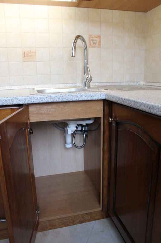

Делаем кухню сами. Хотим мойку на 800, так как я часто готовлю в духовке, а на нее удобнее противень вытаскивать. Но вот пространства под мойкой нерационально использованного многовато. Планируется установить там фильтр трехступенчатый для воды и измельчитель отходов, однако все это сейчас прекрасно помещается под мойкой на 600. В связи с чем вопрос, можно ли установить врезную мойку на 800 не в шкаф на 800, а сразу на 2 шкафа сверху ( 600 и бутылочница 200)?

Смотря какая мойка. С крылом без проблем. А с двумя чашами - большой вопрос. Смотря какие чаши и что находится в соседнем шкафу.

Одна чаша, с крылом. Крыло по размерам на половину мойки.

Тогда проблема может заключаться только в доступе ко всем креплениям мойки. Либо высверливайте отверстия в царгах (крышке) соседнего шкафчика, либо прикручивайте мойку к столешнице и уже потом все вместе устанавливайте. По ситуации надо смотреть. Не всегда есть возможность вкорячить столешницу с установленной мойкой и смесителем. Места может не хватить.

В общем виде, ответ "да", можно установить. Если над вторым шкафчиком только крыло, то почти наверняка можно - у меня так установлено.

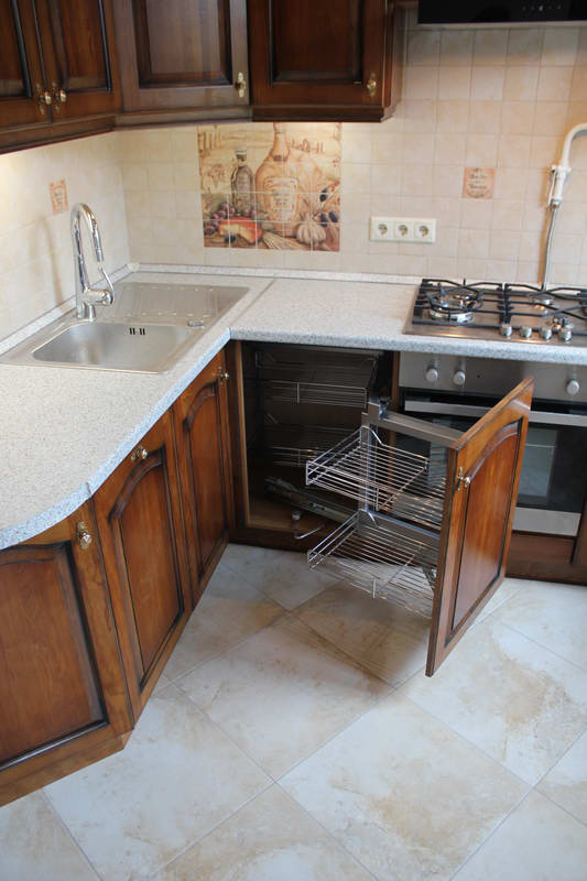

Но надо смотреть наполнение этих шкафчиков. Возможно, мойка и наполнение будут мешать друг другу. Например, мне пришлось отказаться от одного из вариантов установки поскольку в угловом шкафу предусматривалась карусель, которую надо было крепить к перекладине вверху шкафчика. При установке там мойки (хоть чаши, хоть крыла) эту перекладину пришлось бы убрать.

Вот пример такой установки мойки. Мойка действительно монтируется до установки столешницы. Столешница 38 мм, в ней под крепеж мойки фрезеруются гнезда (просто снимается фрезером 5 мм толщины в месте крепежа), которые герметизируются вместе с торцем выреза как единое целое. Тогда на соседнем шкафчике крепеж мойки совсем никак не сказывается и на него не обращают внимание.
