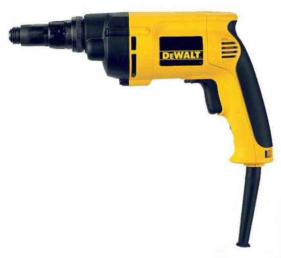

..ну, вот..другое дело.:) Из сетевых, с действительно нормальной муфтой и наиболее универсальные в применении..это, к примеру DeWALT DW268(269)K, или аналогичные им модели от Макиты:

Тема, заданная Вами, уже не раз рассматривалась на форуме, под разными углами... Вам нужен сетевой низкооборотистый шуруповётр с регулировкой крутящего момента. Их мало, но они есть и очень небюдетны... Как пример от DeWalta http://www.toool.ru/nizkooborotnii_shurupovert_s_regulirovkoi_krutyaschego_momenta_dewalt_dw269k_de_walt_dw_269_k.html Вес всего 1,3 кг! Для ГКЛ 1000 об/мин очень мало, но эпизодически подойдёт. А вот с деревом и металлом (особенно с саморезами со сверлом) работать очень конфортно. Всё ИМХО. Сам данным шуром имел возможность немного покрутить - ВЕЩЬ!!! Серийно 4,8*95 - без засверливания - без проблем. Но ценник... В общем, только для профи... или способных осилить...
