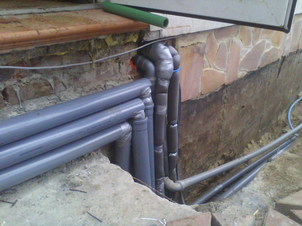

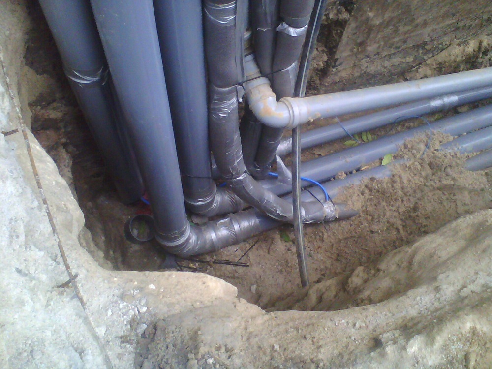

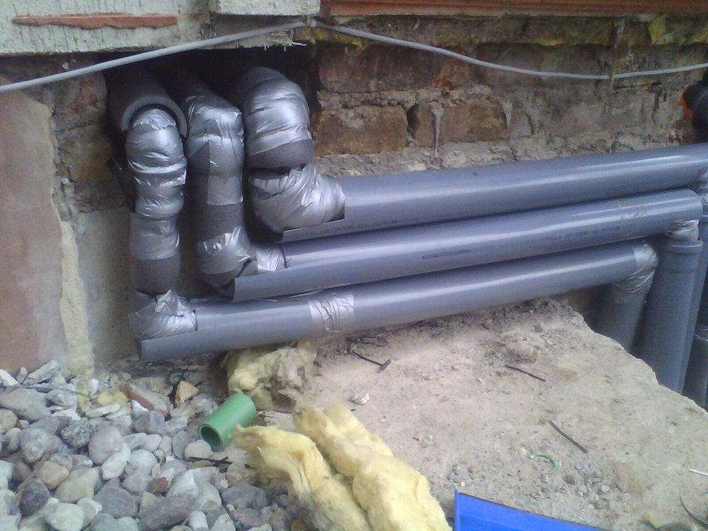

касимов написал : и как систему уберечь от проникания воды. Стыки 110ки, со временем, думается начнут пропускать воду.
Обмотать герленом. Копать лучше бы не менее глубины промерзания - что будет, если система остановится в мороз на неделю?
Утеплить сверху трассы листовым пенопластом...

BV, Остановится,солью.Уклон будет к котельной. Есть желание пенопластом и под,и над,и сбоков,и под дых.Определились глубиной в метр.Кто нибудь поправит?

касимов, Герлен не дорог. Будет полностью герметично. Если наполнять и сливать, рано или поздно может оказаться много глины внутри.
касимов написал : Есть желание пенопластом и под,и над,и сбоков,
Сверху и пошире в стороны, ну и может с боков... а снизу - тепло земли :) Поэтому - поглубже... если без пенопласта - то ниже промерзания....

BV, Как бы,зимой над теполрассой не будет ничего кроме снега/тропинок,дорожек нет/.Уже не чищенная поверхность.И промерзание вроде как не пугает.Рядом метрах в 6ти ХВс.Глубина 1м80см/говорят/,не прихватывало зимой.Самое это,это половодье.Разлив и несколько недель трасса будет в воде.Привезут трубы,попробую их в ПНД,но 30м протянуть надо подумать как.

http://nashorn.ru/products/9/47/ трубы в энергофлекс(в два-три слоя) и в эту трубу....
