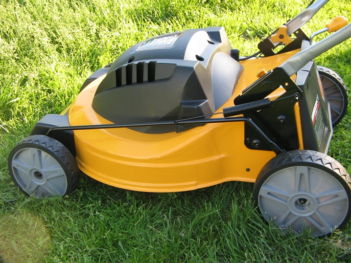

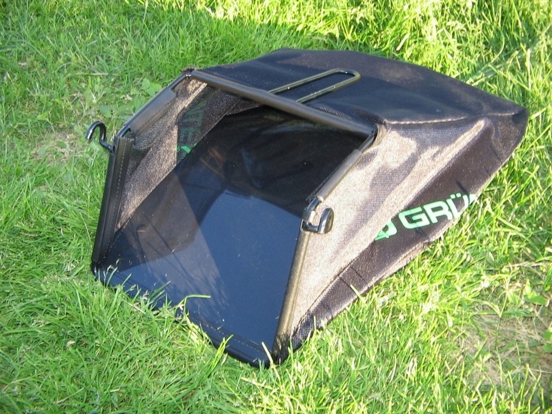

Купил сабж. Выкладываю фото.
Собственно, крайне заинтересовал боковой выброс, обещавший сохранить ноги в чистоте, вот он..
ТТХ.
Ширина кошения 51см.
Мощность 1.8кВт.
Есть механический тормоз выбега. Не реверсный в кнопке!
Регулировка высоты кошения-центральная.

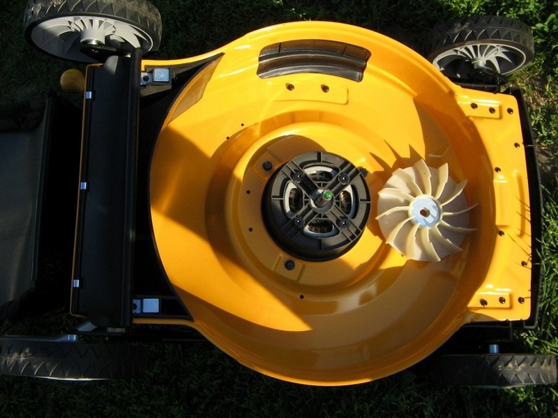

Вот фото рычага со снятым колесом. Рычаг металлический. Не пластик, как на Ал-Ко.
Высота кошения 45-95мм. Этот параметр смутил было, поскольку обычно эта цифра примерно 20-80мм. Но на практике все ОК, на нижнем положении стрижёт слишком "лысо".
Масса в сборе с травесборником 24.5кг фактическая, по паспорту 26.
Обем травесборника 57л, материал текстиль.
Но мне травесборник по сути не нужен. А вес без него, но с насадкой для бокового выброса 23.0кг.
Колеса (диаметр\ширина) 180\40 передние, 200\45мм задние.
Корпус стальной. Крышка задняя и боковая подпружиненные. Вставлять насадки очень удобно. Сзади есть типа резинового фартука снизу, закрывающего ноги от летящуе снизу травы. Узел вращения этого фартука сделан грамотно.
Гарантия 2 года.
Фирма немецкая, сделано сами знаете где))
Покупал через инет в Киеве в "Альцесте". За что им отдельное спасибо. Вежливо позвонили, привезли на следующий день бесплатно в Борисполь на машине с логотипом "Альцест".

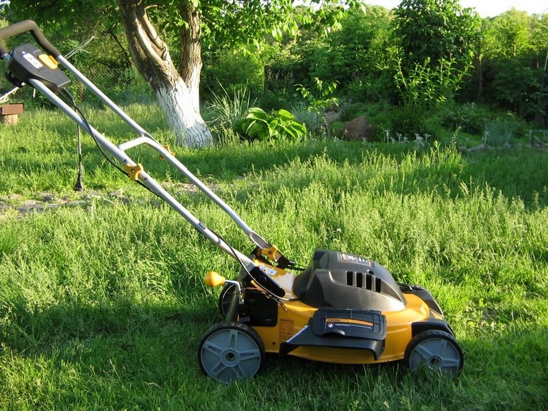

Сильно запущенный газон с высотой травы в 45см и положением рычага высоты кошения в среднем положении "берет" даже не "заикаясь". То есть "едешь" как на танке..
Габариты по колесам.
Длина 79см.
Ширина 54см.

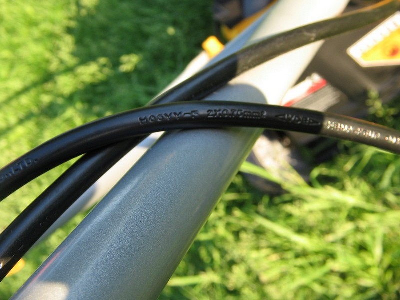

Провод на самой косилке почему-то..
Правда в вилке идет уже 2х1мм кв.

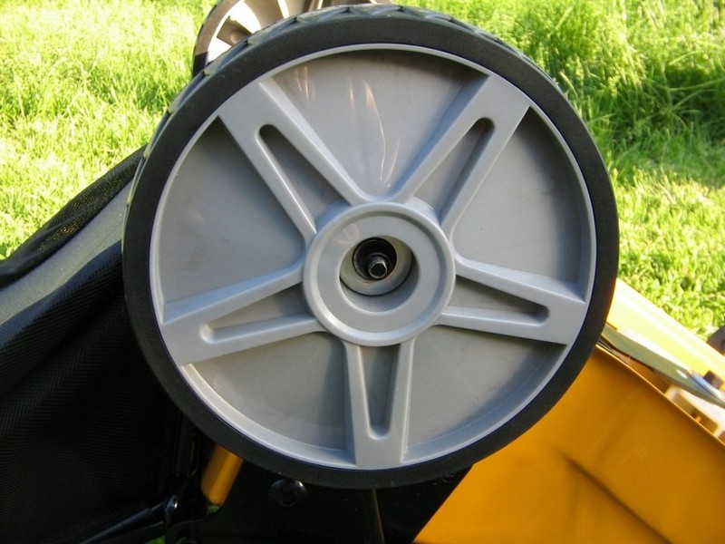

Сняв колесо, так и не понял, пром. подшипника там или втулки. Скорее всего втулки.

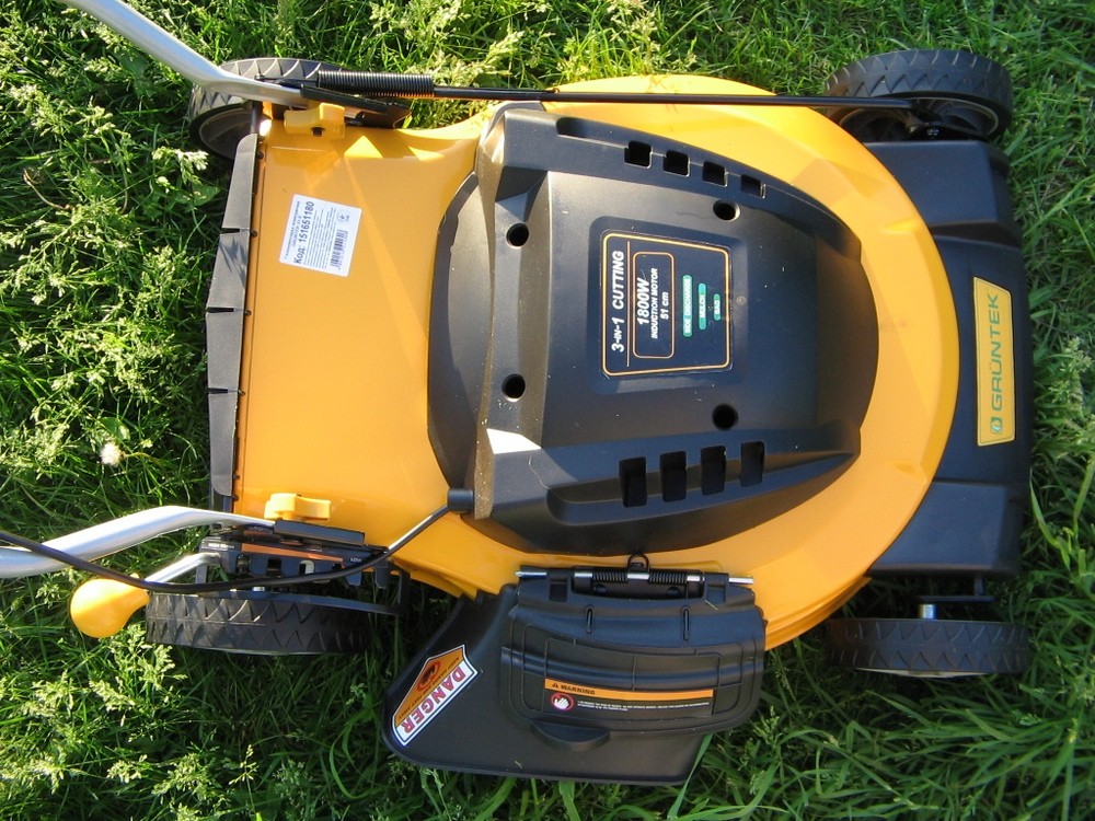

В целом "гаджет" сделан аккуратно, можно сказать душевно. Облоев, недоливов, непроваров нет.
Есть весьма полезная функция мульчирования. Для этого сзади вставляется пластиковая насадка, закрывающая заднее "окно" и трава мелко мелко измельчается. Но для этого нужно состригать немного.
Предположу, что к мульчированию причастна чуть изогнутая форма ножа.

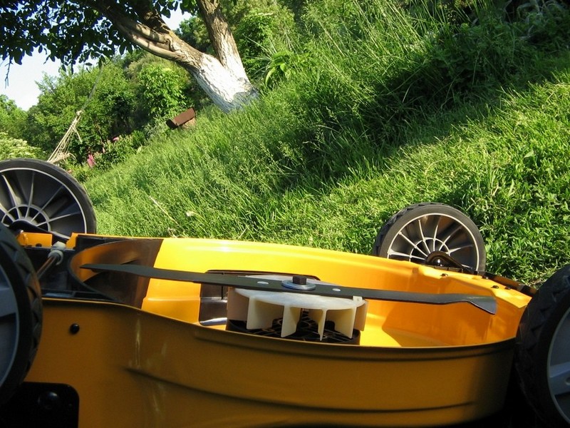

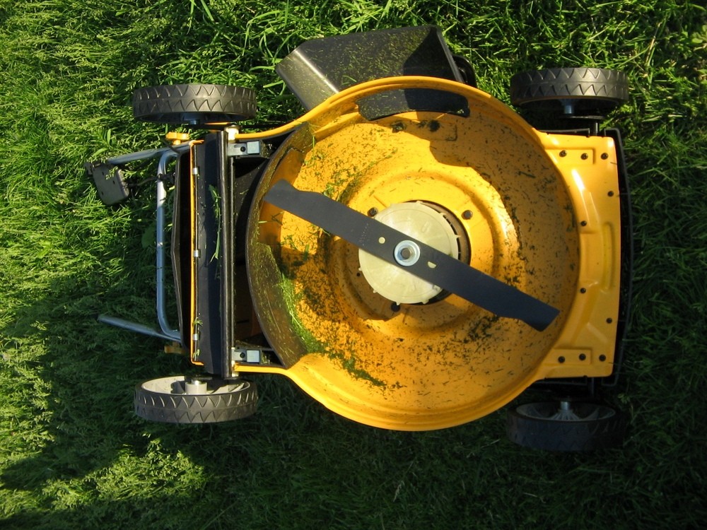

Нож гэть без термообработки, что меня огорчило. Напильник пилит его, как простой гвоздь. Если кому интересно, сам нож толщиной 3.1мм. длина 505мм, ширина 50.3мм (просто фигурно гнутая пластина)
Обмотки статора гэть ничем не защищены.

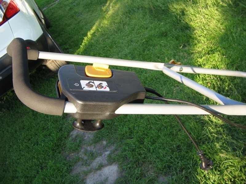

Удобно сделана ручка включения. Ничего не "торчит", сам рычаг "прячется" внутри. Но стОит нажать желтую кнопку, как рычаг выходит на "свет"...

Угол заточки ножа 31-33град. Диаметр шпинделя ф17. Болт, прижимающий нож, М10х1.25 (шаг мелкий) Ключ нужен не ходовой на 16.

На новой косилке нож был подточенный, но не особо острый и даже имел пару зазубрин на режущей, как будто "поймал" пару камней.

Отверстие крепёжное в ноже просверлено не по центру, из-за чего получается одно "плечо" ножа длиннее другого на 4мм. Одни раз нож сам открутился. За одно подточил его и "выровнял" "плечи" на ноже. Зажимать крепежный винт надо видимо сильнее. А может из-за вибраций открутился. Хотя шаг там мелкий.

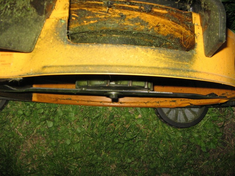

Попало под нож правое "крыло". При обратном ходе, когда тянешь косилку назад, оно легко "сьезжает" с посадочного места, если задевает за ствол дерева или ветки...и вот даже "пикнуть" не успел, "залетела" каким-то образом эта насадка под нож...
Вырвало не маленький кусок (жаль не сфоткал сразу после "ранения", фото уже после ремонта)
Осколки нашел далеко не все, те что были, вплавил паяльником на свои места, затем на жидкие гвозди приклеил перфорированную металл. пластину (часть подвеса от ГКЛ) и сверху для товарного вида замазал черным термоклеем (вышло даже прочнее новой типа усилил).

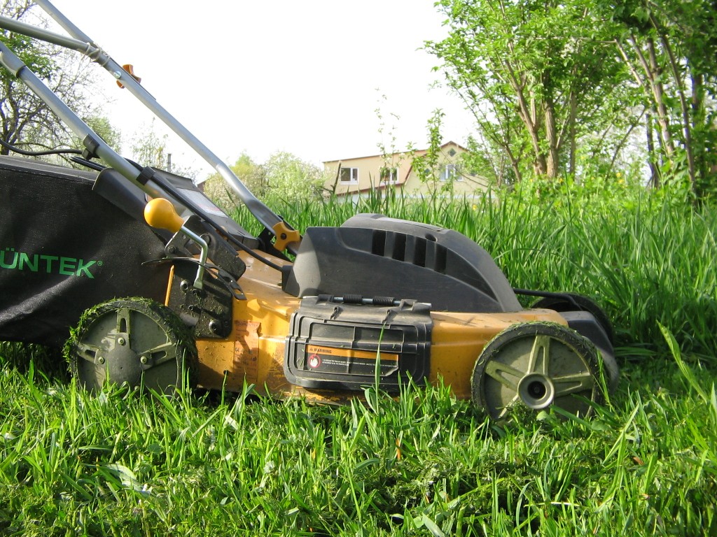

Были сплошь дожди, трава выросла, такой вышины еще косить не приходилось..
Но косит без вопросов, поскольку нашел простой, но эффективный способ косить такую высокую траву.
Косит и косит, думал, может косилка просто пригибает траву, решил проехаться рядом со скошенной полосой с выключенным двигателем..

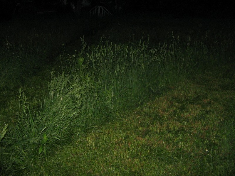

Нашел способ косить и высокую траву (на фото видно, что трава намного выше самой косилки).
В два захода, сначала косилка "едет" на задних колёсах, угол примерно 30-45 град. Затем вторым заходом как обычно.
А так "ехать" по высокой траве можно, мощности хватает без вопросов, движок не затыкается, но трава как будто покошена, но на следующий день предательски подымаются некоторые "упрямые" и слишком живучие травинки.
А когда в два захода, как я придумал, то все красиво покошено.
На некоторой траве движок все же затыкается, позже выложу фото.

"Затыкается" вплоть до остановки движка косилка на такой траве, она относительно не высокая, но плотная..
Чтоб движок не остановился главное вовремя приподнять косилку на "кОзачку"
Видимо втулки, потому как стали туго вращаться передние колеса, пшикнул туда смазки в спрее, колеса "ожили". В мыслях поменять втулки на пром. подшипники, в первую очередь на задних колесах.

пяпа написал :
Видимо втулки
Недоработка конечно,если так.Мелочь вроде,а из них всё и складывается.Так или иначе,что-то нужно самому додумывать,а это не совсем правильно.
