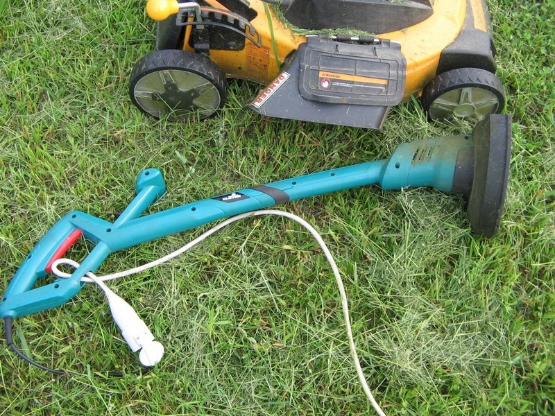

До триммера.. После него.. Триммер (Клевер) Дешевка, слабый, пружина потерялась, "ухо" на головке отлетело...в утиль... Часть маетка не кошу, (выращиваю траву для индостраусов).
