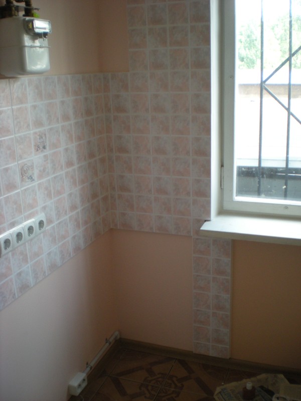

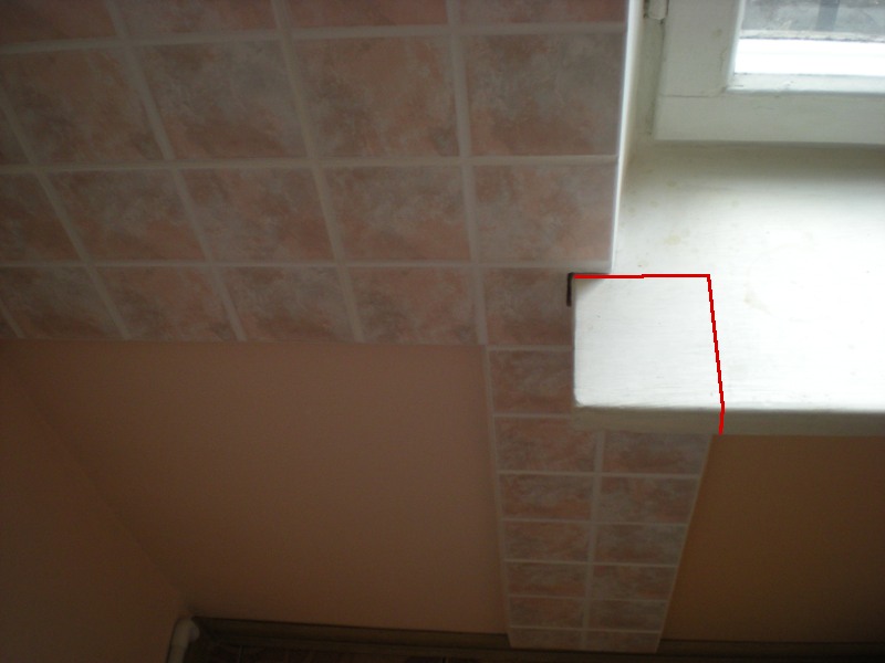

Добрый день. Когда занимался отделкой, сознательно не стал пилить подоконник, рассчитывая фигурно подрезать столешницу и стойку при сборке кухни. По мере вникания в процесс изготовления кухонной мебели понял, что выполнить это будет гораздо сложнее и врядли получится сделать красиво. Вобщем, угол подоконника надо отпиливать, как показано на рисунке.
Подскажите пожалуйста, какой зазор надо оставить между передним торцом столешницы и остатком подоконника? Планируется цельная столешница от окна до противоположной стены, ДСП толщиной 38мм, под плитку не заводится, с закругленным углом и заходом ламинирования рабочей поверхности на передний торец. Могут ли возникнуть сложности с ее установкой сверху на выставленные вдоль стены шкафчики?

Интересно, а на какой высоте подоконник и столешница от пола? Плитка у Вас какого размера? Я по ней попытался посчитать, но не сходится у меня. У Вас написано, что "столешница от окна до противоположной стены". Как это понимать? От стены с окном?

Верх столешницы 86см, нижняя кромка рамы - 87,2см, высота подоконника 84см. Плитка 20х20см, "уют розовый", угловая плитка на простенке подрезана. Столешница будет идти от простенка у окна, вдоль стены со счетчиком и розетками. Если ширина столешницы 600мм, то достаточно ли будет для ее установки проема скажем 602мм?

Я бы столешницу вырезал.

Тогда придется кроме столешницы подрезать боковую стенку и фасад. С такой задачей справятся на распиле? И вопрос о зазорах все равно остается актуальным. :)

Sha написал : Тогда придется кроме столешницы подрезать боковую стенку и фасад.
Ну так это совсем другое дело. Новая вводная. Тогда точно придется пилить подоконник.

а я бы подоконник заменил на столешницу тоже, если это еще возможно и еврозапил

Прокомментируйте пожалуйста допустимый зазор между столешницей и подоконником.

Sha написал : допустимый зазор
Что это значит? Сколько вам надо, столько и делайте.
