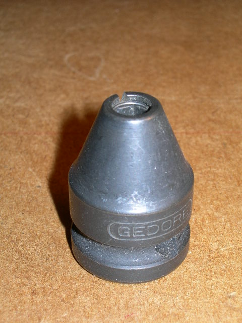

Как раз занимаюсь сейчас тестом. Всего померить и попробовать не успел, но кое что уже есть: при выборе Sparky VS Elmos расклад такой: Элмос не очень удобен при долгой работе и собран похуже (акк. туго пристыковывается, ручка в руке дышит - по большому счету мелочи), но у него значительно сильнее удар. Для ржавых колесных гаек однозначно лучше чем спарки. Ну а Спарки хорош своим удобством. Ну и дизайн, что для любительского использования (когда не столько для дела, сколько для души) немаловажно. Насчет 1/4'' - это шуруповерт для заворачивания шурупов и к гайкам/болтам лучше не подходить. Готовых переходников 1/4''-1/2'' в продаже днем с огнем не найдешь. Но даже если сделать его самому (как поступил я) выходит полная порнография. Уж лучше наоборот, тем более что переходники с квадрата на шестигранник 1/4'' совсем не редкость и есть почти в каждом наборе торцевых головок.

Dim23 написал : Готовых переходников 1/4''-1/2'' в продаже днем с огнем не найдешь.
Такие никто не делает, Вы правы
Dim23 написал : выходит полная порнография
Dim23 написал : Уж лучше наоборот, тем более что переходники с квадрата на шестигранник 1/4'' совсем не редкость и есть почти в каждом наборе торцевых головок.
Ударные ? Тогда на долго не хватит. А у этих двух тестируемых на квадрате шарик или все повзрослому - кольцо ?
Регистрация: 13.03.2006
Сообщений: 28328
10.03.2007 в 02:21:09
Dr.NO написал : Ударные ?
В том числе и ударные.
Существуют: 1/4" шестигранник на 1/4" квадрат 1/4" шестигранник на 3/8" квадрат 1/4" шестигранник на 1/2" квадрат

Alex___dr написал : 1/4" шестигранник на 3/8" квадрат 1/4" шестигранник на 1/2" квадрат
Шестигранник внешний? Или внутренний как на фото ? Ударные? Чтобы долго не искать вот ссылка ударных преходников Gedore, http://www.gedore.ru/catalog/element.php?id=208 Половина у меня уже есть в комплекте.

Dr.NO написал : Шестигранник внешний? Или внутренний как на фото ?
Как на фото.

Alex___dr написал : Как на фото.
Видимо не поняли друг друга. Просто с внешним шестигранником 1/4 и внешним квадратом на другой стороне ударных не бывает.
А те что Вы имели ввиду у меня есть. Красиво стоят.

Dr.NO написал : Видимо не поняли друг друга. Просто с внешним шестигранником 1/4 и внешним квадратом на другой стороне ударных не бывает.
В таком исполнении, я не только ударных, но и крупнее чем 1/4"x1/4" ни когда не видел.
