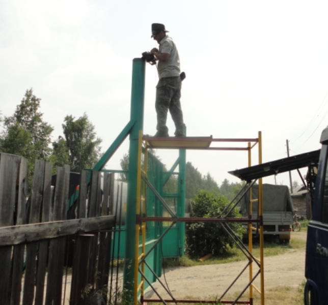

Тема:
вот как надо
Микаэл написал :
вот как надо
Я так режу, вернее хват такой. К ногам это не относится..
Не пойму, ну зачем так ногу подставлять? Разве так удобно? Круг же отскочит на оператора и запросто полоснет ТТТ по ноге вместе с тапком...
Микаэл написал :
вот как надо
Раз считает нужным, пусть делает.
Feelgood!
Регистрация: 12.06.2008 Санкт-Петербург Сообщений: 12098
Микаэл написал :
вот как надо
Только надо стол вместо табуретки поставить и будет самое то!
Боже сколько писанины, теории с картинками.... а на 90% фото, человек либо балансирует на одной ноге, согнувшись в три погибели (когда даже очки защитные висят на ушах, ни хрена не защищая) Либо пилять стоя со стороны гайки половиной тела.
Ни кто не написал : пилите на верстаке зажимая деталь в тиски или прихватив хотя бы струбциной одной. (понятно что лист под 2 метра или труба кг 30-50 частный случай)
А всего то надо : Держать болгарку редуктором к себе обеими руками и не выкидывать боковую ручку сразу после покупки, со словами - да что я ее двумя руками за корпус не удержу! И в ящике мешает....
Я всегда пилил и пилю искрами в сторону боковой ручки, болгарка стоит перпендикулярно (или около) резу, искрами либо вниз (режем снизу вверх), либо в бок (идем справа налево).
Диски 1,2-1,5 и разлетались и разлетаются, потому как на 100 попадется 2-3 бракованных, это часть процесса. Главное куски не летят в тебя, а отскок самой болгарки контролируем боковой ручкой.
Своего производства нет, но по хозяйству пилишь много.
Для меня диво постоянное закусывание гайки у многих, картонки какие, гайки специальные. А закусывает обычно в двух вариантах: 1. случай, от которого не застрахуешься.
И любимый многими "одноручный" хват, кто то держит двумя но исключительно на корпус. Пиляем от себя,диск пропиливает под собой сектор... пихаем ее вперед - бааах диск летит от нас, болгарка в лоб.
А будь любая рука сверху на боковой и тяни болгарку на себя, ни чего не отлетит и не закусит.
Ну а когда отрезаемый кусок начинает как бревно в лесу под собственным весом диск клинить, ну ....
Имхо все работы с табуреток над головой обсуждать наверное бессмысленно, это выходит за все нормы ТБ. И тут уж пилим как можем и как получается, болгарка ниже колен и выше груди по определению не гуд.
