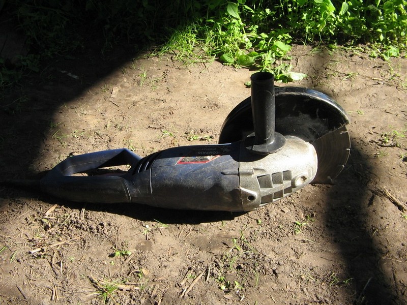

mahmut написал : горячие искры не летят на оператора.
Шарниры посрезайте где нить в подъезде, а я с переходной площадки посмотрю. Да даже с гаражных ворот, если есть козырёк, то танцы вам обеспечены.
mahmut написал : оператор может видеть куда летят искры
А что на них смотреть? раз глянул за спину и пошёл резать.
mahmut написал : искры и пыль не попадают в воздухоприемное отверстие УШМ.
УШМ столько не стоит, чтоб из-за неё извращаться.
mahmut написал : диск не находится на стороне оператора, осколки полетят от него.
А до этого доводить не надо.:)

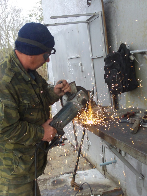

Vorjag написал : Вот за эту фотку, уж извините, Вам голову следует оторвать, чтоб больше её не выкладывали и никому не показывали, тем паче в качестве советов... ЗЫ. Всё по доброму, без обид
А что на фото не так? Искры от себя. Хват такой, как челу удобно. В случае клина болгарка летит с большой долей вероятности от оператора. Очки надел, заготовка в тисках, зажата надежна. Правда в сумку рикошет литит. И таким образом повернута задняя часть, что на ручке будет вскоре пропал и нарост стружки, вид не товарный, вся покоцанная. Зато ей упираться удобно в лист при раскрое. А так все ОК (ИМХО)

пяпа написал : А что на фото не так? Искры от себя. Хват такой, как челу удобно.
На фото юзер режет искрой НА СЕБЯ, а хват...вот тут проблема...он весь!!! находится в плоскости вращения диска ибо перепутал руки. При таком резе левая должна быть на корпусе, а правая на доп. ручке и болгарка слева от оператора, тогдаб вопросов не возникло. А тут нарушено всё и вся...и на видео со столбом та-же самая ошибка. Так резать НЕЛЬЗЯ!!! И тем более пиарить народу такой способ недопустимо.

AlexyCV написал : болгарка у меня расположена так же как на фото. В смысле - ручка сверху, открытый диск смотрит влево. Только держу я по другому - левая рука давит на кнопку, правая держит за ручку. Болгарка находится слева от меня. Таким образом ни одна часть меня не находится на линии реза, прекрасно видно всё, я правша, правая рука контролирует болгарку прекрасно, искры на себя. При резе на земле заготовка прижимается правой ногой.
Всё правильно вы написали, я абсолютно также работаю, и , честно говоря, вообще не понимаю, как может нормальный правша работать иначе, только если он, извините, но сам сказал это ....
пяпа написал : Я тупой наверное...как все прекрасно видно, не пойму...Разве что точность реза приблизительная +- трамвайная остановка...А чтоб точно отрезать надо заглянуть левее, за кожух...Как-то так, можт я не прав
Без обид, но вы, вероятно, не очень внимательно смотрели и мои рисунки и читали статьи, иначе не писали бы подобного , тем более про точность реза ... Думается, что как раз в моих конструкциях ( настоящем и точном ИНСТРУМЕНТЕ !!! ) эта самая точность - максимально возможная . Это не заборы, гаражи, ворота, беседки, табуретки , мангалы и прочее.... Ладно, лично мне уже надоело сто раз об одном и том же, как правильно товарищ заметил ...
