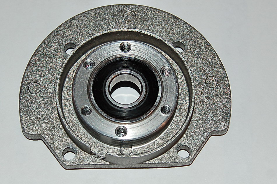

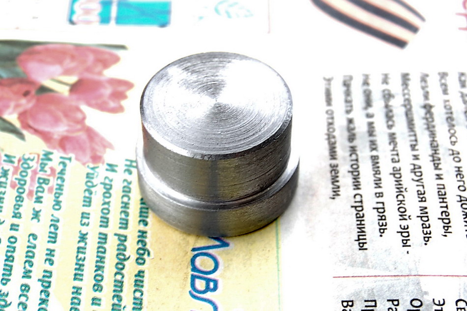

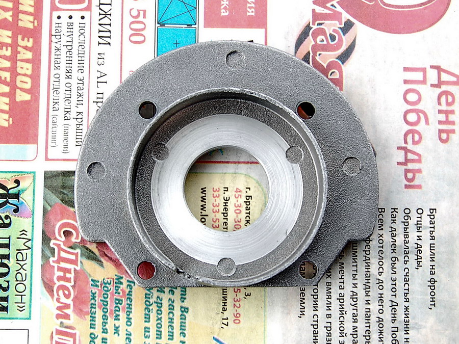

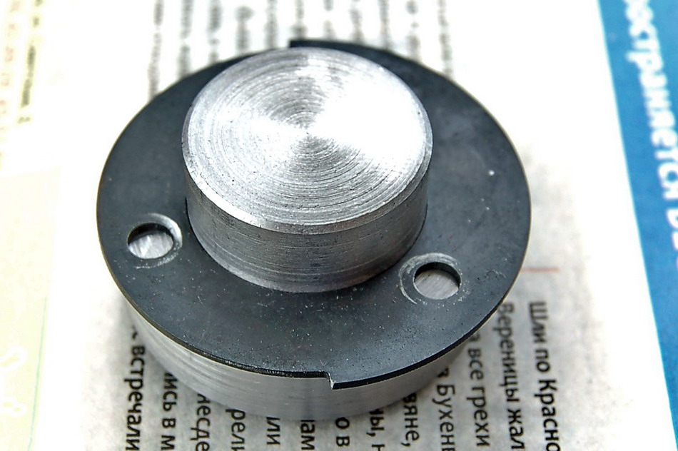

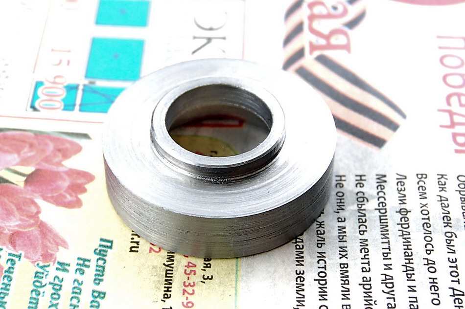

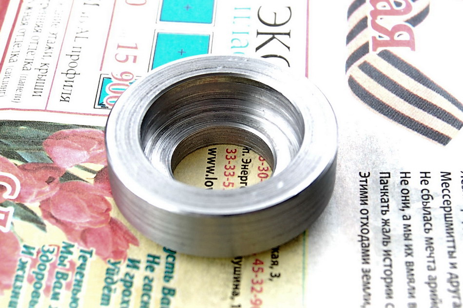

Психотренингом делу не поможешь, сколько ни говори слово "халва", во рту слаще не станет. Потихоньку дорабатываю пилу. В частности, доработал этот пресловутый фланец, эту огромную ложку дегтя... Срезал посадочное квадратное гнездо подшипника проточил отверстие для нового гнезда. Выточил новое гнездо под подшипник (под натяг) с центровочным буртиком из легированной стали. Выточил оправку для правильного позиционирования отверстий, используя затворный фланец как кондуктор Просверлил отверстия и нарезал резьбу. Посадил с натягом подшипник в гнездо, собрал фланец Завтра, будет время, соберу редуктор.

Дмитрий Т, осталось только запатентовать :)

Да какой патент? Обычный ремонт с исправлением косяков, все равно фланец на выброс был.
