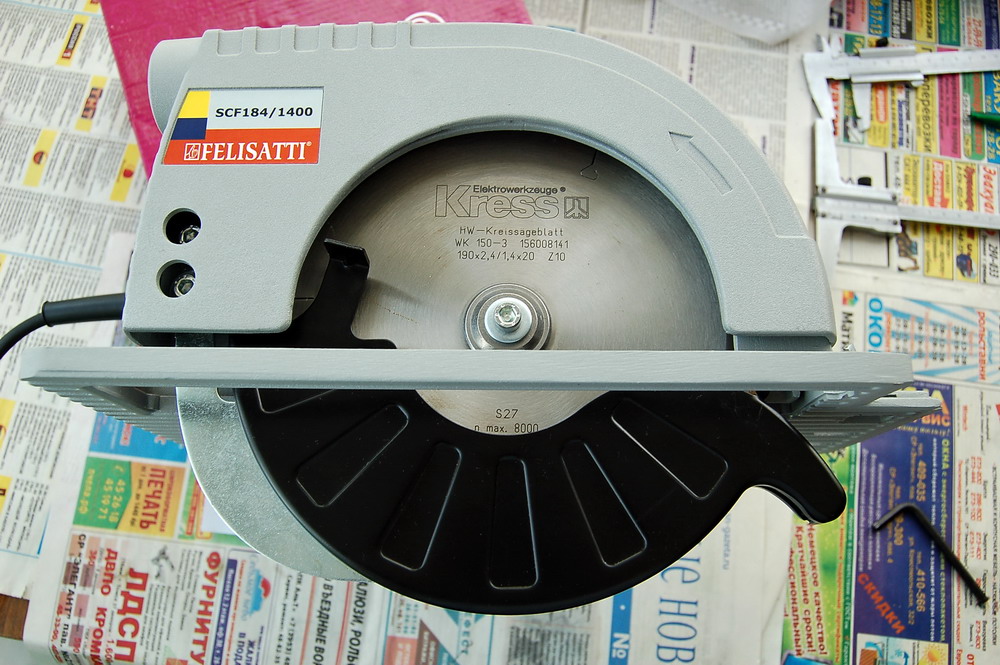

А вот тут не соглашусь. Слабое место пилы- фланец, но не факт, что на всех пилах он с треснутыми резьбовыми отверстиями. Еще дальше далеко не факт, что Вы возьмете пилу этой ценовой категории без косяков еще бОльших, чем на этой. Лично я, практически перебрав-перещупав-перемерив эту пилу, могу рекомендовать ее к покупке, а если еще и есть возможность фланец доработать при необходимости, то эта пила лучший вариант. Еще выскажусь по фланцу...с позиции инженера, а не маркетолога :)...фланец из-за отсутствия механической обработки и на сопрягаемых поверхностях фланец-редуктор, качается на посадчном месте из стороны в сторону как на качелях порядка 0,2-0,3 мм... Собрал пилу, поставил точно расклинивающий нож с помощью пластины (на косяк завода списывать не буду, т.к. слегка притопил подшипник, диск плохо снимался из-за защитного кожуха и как позиционировался подшипник на родном гнезде не померил)). Кстати, игольчатый подшипник в редукторе SKF Германия. Погонял пилу на хх...шум редуктора исчез, преобладает звук мотора, весьма приятный на слух. В конце выбега вибрация сошла на нет, при приработке шестеренной пары, исчезнет совсем. Реальный максимальный вылет диска на 184 мм- 63мм. При этом, указатель глубины указывает 71ммм... Даже для плотницкой пилы это слишком...Может изменят форму указателя глубины? Сергей? В общем, пила контрастов...:) Попробую приспособить диск от кресса, может влезет на 190 мм, кольцо надо выточить.

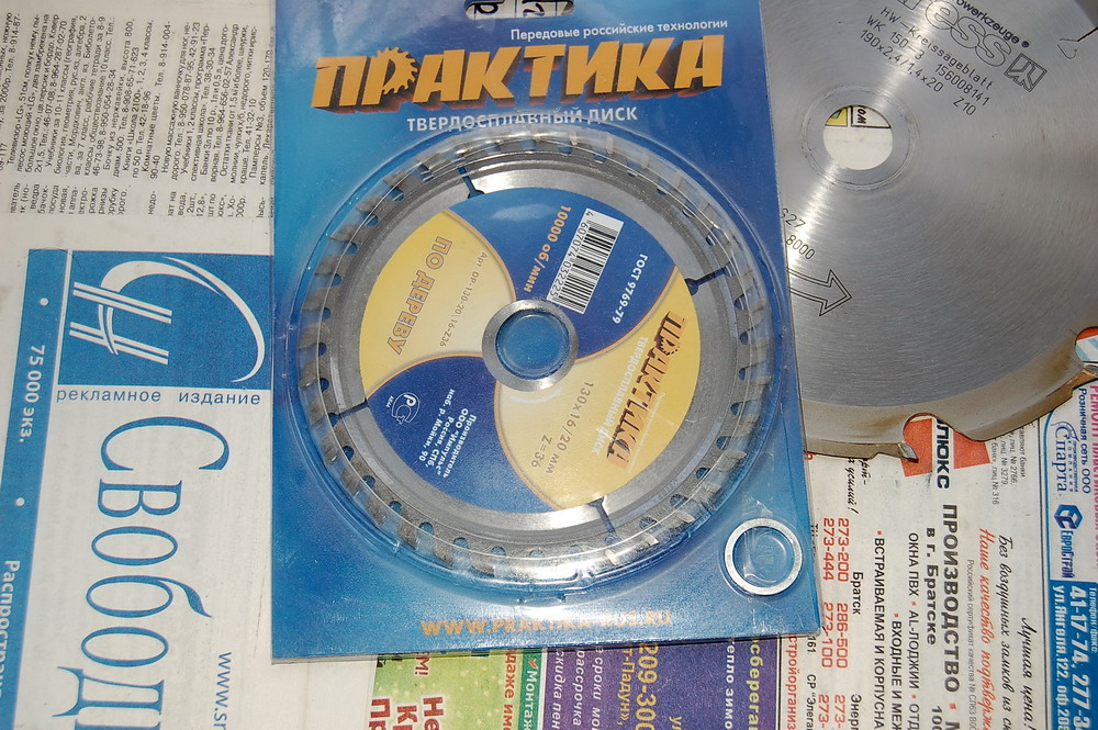

Полез в загашник с дисками, а там нашлось переходное кольцо 16/20 и точить не понадобилось. Крессовский диск на 190 отлично встал на пилу правда, он толще оригинального. Ну вот, осталось с допручками вопрос решить...:)
