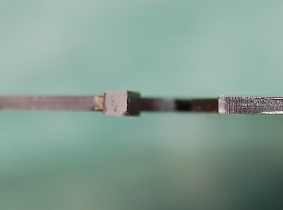

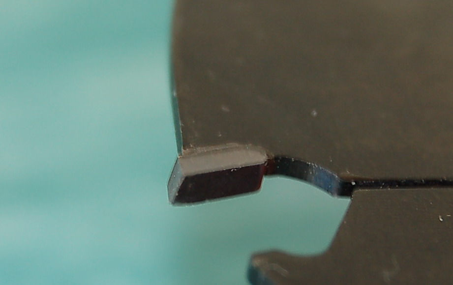

Т.е. это в порядке вещей или сборщики пилы такие рукастые? :) В собранном виде диск закрыт кожухом, т.е. на транспортировку здесь не спишешь.
Serg написал : Любой брак - это подлог?
Не любой. Есть явный брак, а есть скрытый. Сборщик не моргнув установил явно бракованную деталь, а ОТК закрыл на это глаза. Какие выводы о производстве?

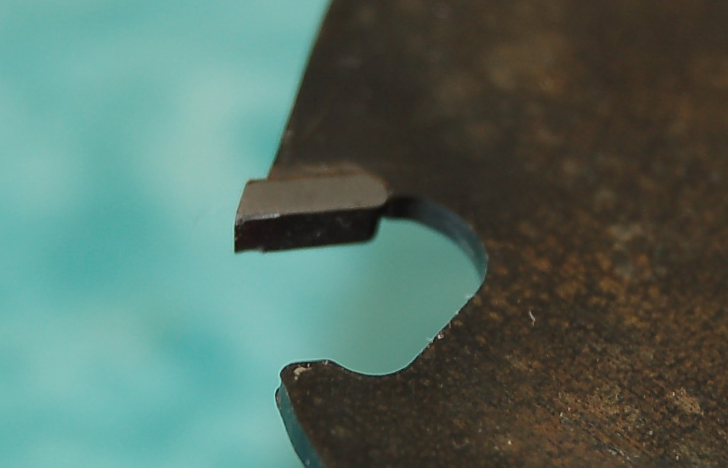

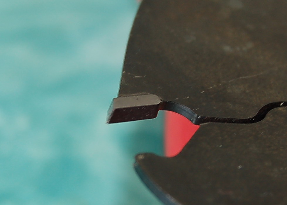

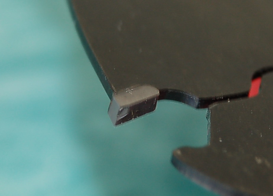

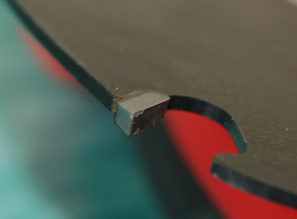

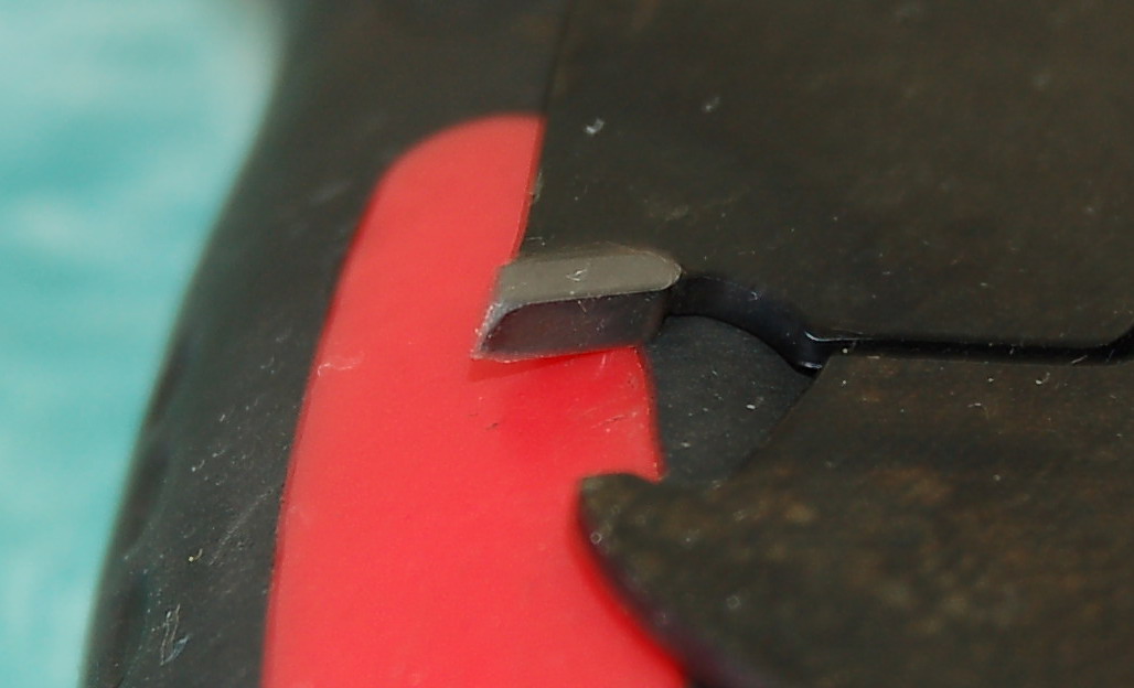

Serg написал : К сожалению, я так и не услышал отзывов, как пилит инструмент.
А как можно услышать отзывы, если пила из коробки просто для этого не пригодна? Я даже не буду вдаваться в те подробности, что выше описал, пилить ей нельзя хотя бы из-за диска...Я ща не поленюсь и зафотаю все восемь зубов, что на ней есть (фото восьмого зуба выше было). Не ошибусь, если скажу, что сливаются неликвидные диски с итальянских складов, которые лежали там годами, причем, не в индивидуальной упаковке, а кучей в ящиках, так и транспортировались, отчего все и покоцались.

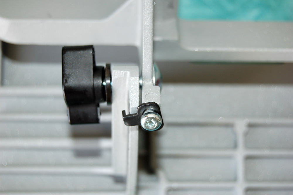

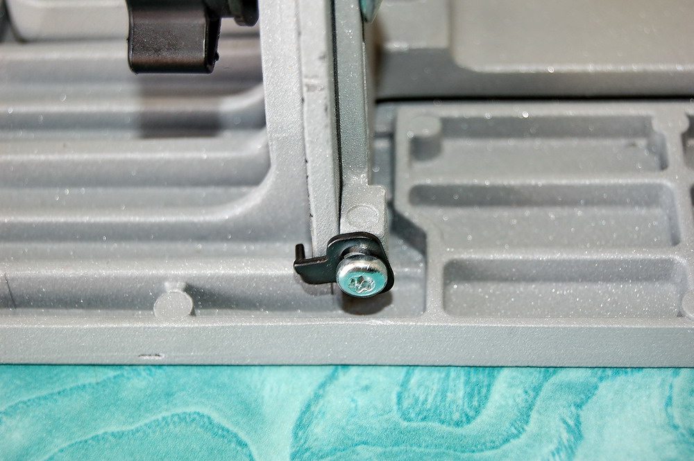

Ну, так как пилой работать пока нельзя, смотрим дальше... Подошва хорошая, поворотный кронштейн сидит без люфтов, но и тут нашлась ложка дегтя, которую уже не исправишь, это не диск, который можно заменить и не фланец, который можно доработать. В нижнем положении кронштейна все нормально, он плотно прижимается к кронштейну подошвы , а вот в верхнем положении (пиление под 45 градусов) появляется миллиметровая щель . Барашком конечно зажимается, но это же не штамповка, это литье и на сколько хватит литья в напряженном состоянии при работе и, соответственно, неизбежных вибраций- ?? Шайбу подкладывать?:) Заметил на ручке черный налет возле вентотверстия, пила проработала не более пяти минут...спишем пока на приработку щеток. Вечером посмотрю на щеточный узел...:)
