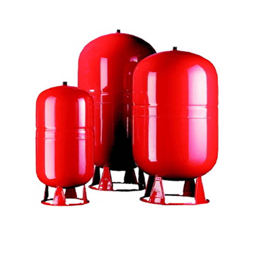

А на отопление специальный расширительный нужен красный?

djivs написал : А на отопление специальный расширительный нужен красный?
Желательно да.

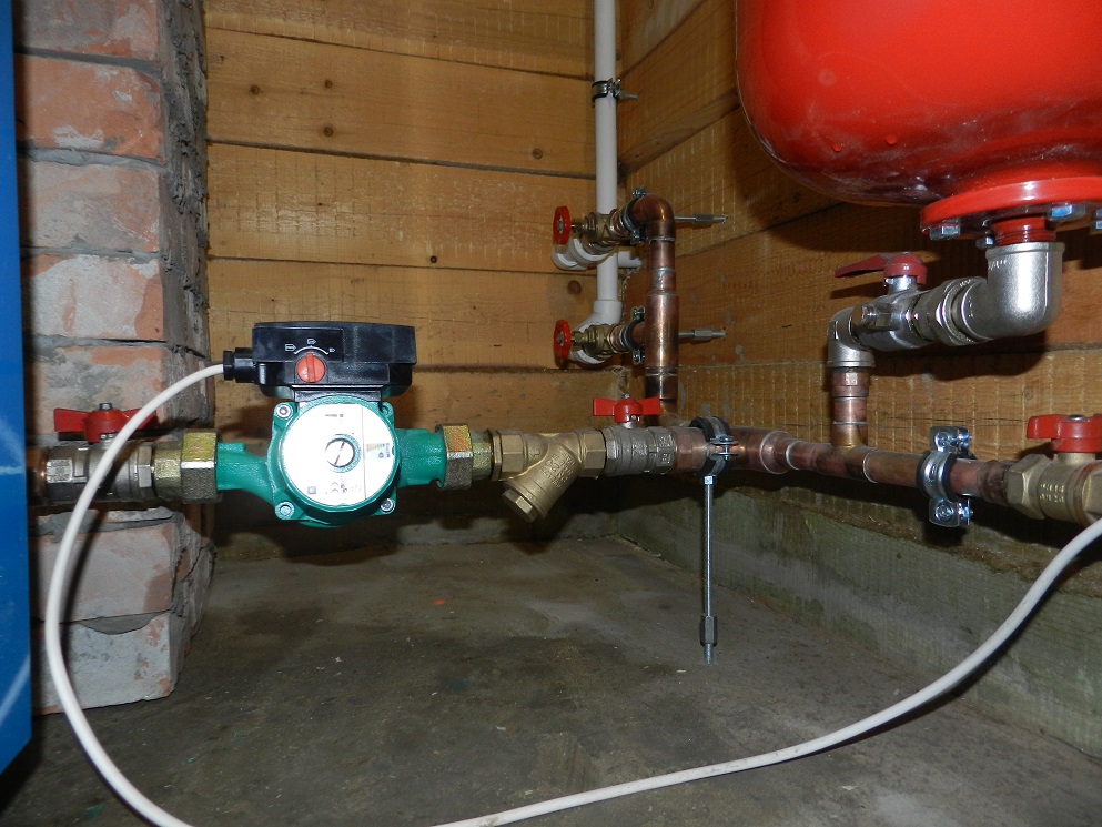

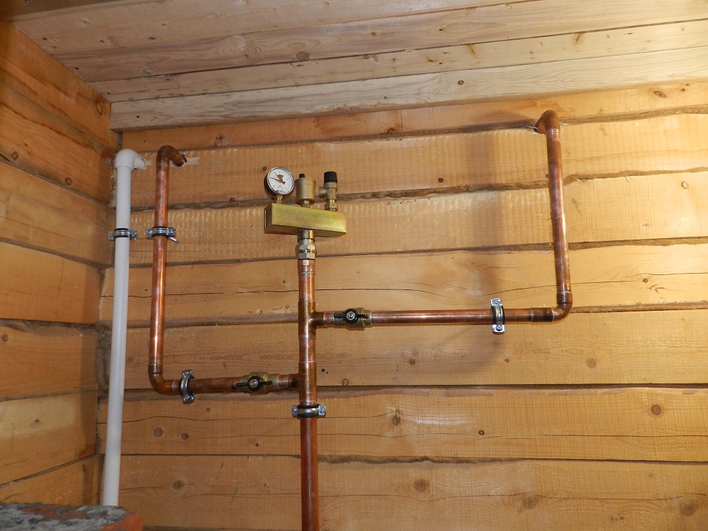

djivs, Объём в литрах=3,14*длина трубы (в метрах)* диаметр трубы (в метрах)* диаметр трубы (в метрах)/4*1000 Или то же самое, но в формуле На первом фото на байпасе насос, под ним обратный клапан, система отопления- гравитационная (естественная циркуляция с возможностью принудительной) На втором фото -готовая группа безопасности (автоматические воздухоотводчики так же стоят и в других наивысших точках контуров) На третьем- только принудительная, в связи с чем- байпас не нужен. Расширительный бак лучше ставить перед насосом.

Толмач написал : На первом фото на байпасе насос
Что за "японский" грюндфос на фото?
