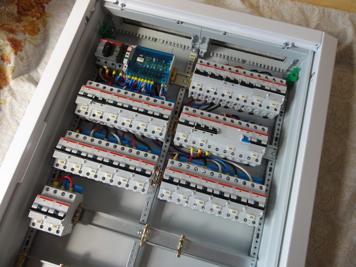

Собственно схема тут.

  • Раз автоматы стоят S20Х, так и дифы ставьте DS201
  • Использовать ПВ2 на вводе не лучшее решение
  • Система получается неживучая. Замыкание N и PE в цепях освещения, кондиционирования и готовки приведёт к полному обесточиванию всей квартиры до устранения проблемы :(

А 3П С20 на вводе домового щита зачем? он уменьшает выделенную вам мощность.
и неверно выбраны номиналы автоматов и сечения кабеля.

Так, народ, я в электрике так же силен, как в бальных танцах (при том, что я далеко не Цискаридзе), проект делаю не я, а делают его мне, вот и испрашиваю совета, насколько хреново делают. Мне с ним еще воевать против энергетика (согласовывать так сказать...).

1) Что говорит в пользу того, что лучше использовать дифавтоматы ds200, а не ds900? Как это связано с автоматами s200 ? 2) Кабель на вводе - это от застройщика, поменять его не получится, он закатан в пол 3) Почему? И что нужно поменять, что бы так не было?

andrewkhv написал : А 3П С20 на вводе домового щита зачем? он уменьшает выделенную вам мощность.
А это что вообще?)
andrewkhv написал : и неверно выбраны номиналы автоматов и сечения кабеля.
А как надо ?

3х2,5 - С16 - стандартные розетки, оборудование со стандартной вилкой (включая духовки. кондиционеры, бойлеры) 3х1,5 - С10 - свет, теплый пол 3х4 - С25 - стационарное оборудование мощностью более 3,5 и менее 5 кВт. (проточник малой мощности). как правило, если шнур имеется, то он без вилки. или даже шнура нет. 3х6 - С32 - стационарное оборудование до 7кВт (электроплита, проточник)

Rig написал : Что говорит в пользу того, что лучше использовать дифавтоматы ds200, а не ds900? Как это связано с автоматами s200 ?
Если уж делать, то на одной серии - щит будет проще собирать, да и качество DS200 повыше
andrewkhv написал : 3х2,5 - С16 - стандартные розетки, оборудование со стандартной вилкой 3х1,5 - С10 - свет 3х4 - С25 - стационарное оборудование мощностью более 3,5 и менее 5 кВт. (проточник малой мощности) 3х6 - С32 - стационарное оборудование до 7кВт (электроплита, проточник)
На розетки и так везде 3х2,5 16А На свет можно и 6А Проточника вроде нет Зачем 3х6, если там 3 фазы?
Йа говорю. DS900 снята с производства (покурите мой блог; ссылки на форуме были неоднократно). А DS201 имеет такие же зажимы, как и S200. И если взять автоматы S202 (двухполюсные, что при бюджете щитка на D201 не так страшно), то все-все нули можно объединить гребёнкой PS1/57N и получить такое вот как в аттаче. Аккуратно, брутально и всё-всё по фазам переставлять можно одной отвёрткой.
А, да. И НИКАКИХ нулевых шинок в принципе. Только PE.
serj12, Ну дык а если в экселе просто считать нагрузки по фазам? Ну скажем набить туда формул типа СУММЕСЛИ? То-есть сделать графу "Мощность, кВт" и три графы "Фаза 1, Фаза 2, Фаза 3". И по ним сделать итоги через формулу. Чтобы Мощность сумировалась только если в графе "Фаза" стоит какой-нить плюсик. И всё. Потом сиди только за чаем и расставляй плюсики. Не понравилось? Стёр, ещё раз перекинул.
