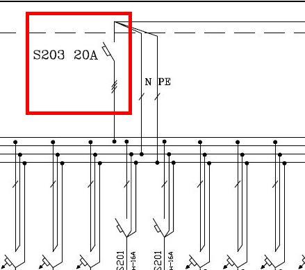

А можно мне просто написать что на что заменить?) Типа "Замените все s201 на s202, а все ds941 на ds201" ?)
ksiman написал : Если уж делать, то на одной серии - щит будет проще собирать, да и качество DS200 повыше На розетки и так везде 3х2,5 16А На свет можно и 6А Проточника вроде нет Зачем 3х6, если там 3 фазы?
andrewkhv написал : это я разогнался.
То есть номиналы автоматов можно оставить такими, как есть?
Так же остались открытыми вопросы по этому:
ksiman написал :
  • Система получается неживучая. Замыкание N и PE в цепях освещения, кондиционирования и готовки приведёт к полному обесточиванию всей квартиры до устранения проблемы :(
и этому:
andrewkhv написал : А 3П С20 на вводе домового щита зачем? он уменьшает выделенную вам мощность

Rig написал : Типа "Замените все s201 на s202, а все ds941 на ds201"
Ну вот дык! Прям так и есть. Ну при желании S201 можно ещё оставить. S202 - это уже монтажная фишка, чтобы их все гребёнкой соединять.

Rig написал : и этому:
я про этот элемент схемы:

А разогнался он - это потому что его понесло под одну фазу писать, а не под три =) Надо так: 3х1,5 - не более 10А автомат 3х2,5 - не более 16А автомат (а потом идёт трёхфазная хня) 5х4 (варочная) - в вашем случае не более 16А S203 (это варочная до, кажется, 10 кВт). и в таком роде...
И ещё они тут не указали где какое освещение. МОжет там то, которое мокрое, заменить бы на дифавтомат.

24.06.2013 в 10:59:18
Rig написал : То есть номиналы автоматов можно оставить такими, как есть?
нет. у вас на свет я вижу С16. надо С10.

Rig

andrewkhv написал : нет. у вас на свет я вижу С16. надо С10.
Этого... Там везде на свет 6А, не 16 :)

24.06.2013 в 11:08:43
andrewkhv написал : я про этот элемент схемы:
А что можно с этим сделать?

24.06.2013 в 11:11:27
Rig написал : А что можно с этим сделать?
убрать и поставить 3-4 -полюсный рубильник. смотря какой производитель остальной начинки щита, такую модель и подобрать. если АББ - рубильник серии ОТ63, Шнайдер - серия iSW, легран - не знаю :)

24.06.2013 в 11:11:43
Покурить всякие ТУ, которые они дают. Если сейчас в этажном щитке торчит какой-то автомат на 25А - тогда это вот заменить на рубильник. Причём лучше на 4х полсюный, чтобы было куда ещё и вводной ноль подключать. А если в этих ТУ на подключение прям сразу указано: "Поставить в квартире вводной автомат" - тогда упс. Но по идее его тут быть не должно, а должен быть рубильник.
andrewkhv, Вот =) Я чуть-чуть пофлужу. Я сначала ставил 4P рубильники, думая что круто и наджно отключать ещё и ноль на всякий случай. А потом проникся тем, что и вводной кабель удобно подключать без ошибок: три фазы и ноль - в одно место на рубильник, а PE - на шину. Всё сразу стало просто и понятно. В смысле - убрал возможность сделать ошибку.
