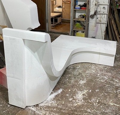

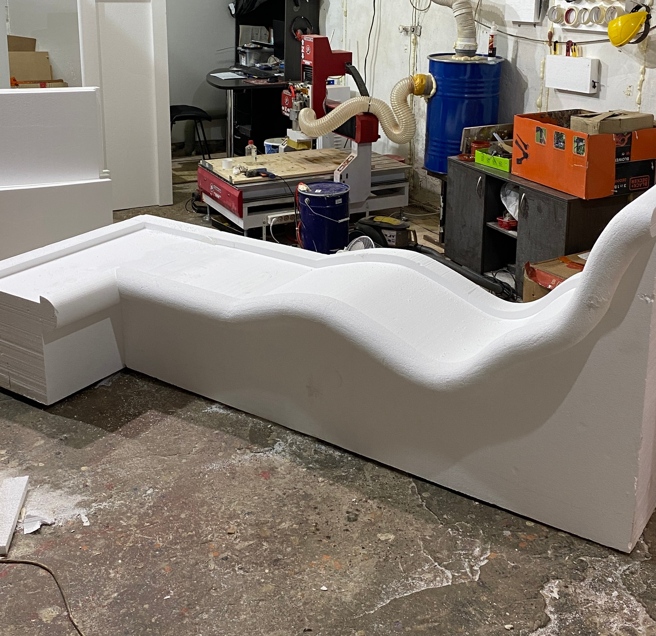

Почему не из пенополистирола? Я как раз делаю заготовки лежаков из ЭППС на ЧПУ — режу струной, геометрия получается ровная, уклоны сразу заложены. Потом армирование, штукатурка, мозаика — и стоит нормально.
Гипс водостойкий, конечно, тоже вариант, но он тяжелый и хрупкий по сравнению с ЭППС. Плюс изогнутую форму из гипса лепить дольше и сложнее, а на станке заготовка выходит сразу с нужными радиусами.
Если есть чертёж или размеры — могу сделать заготовку. Если нет — подскажу, какие формы лучше заложить.
