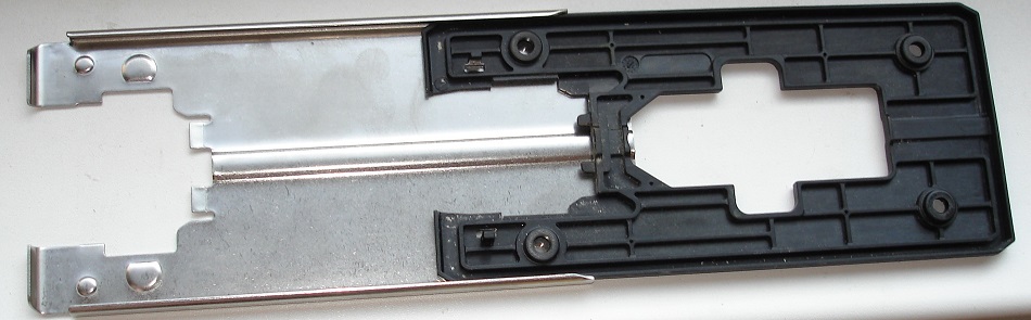

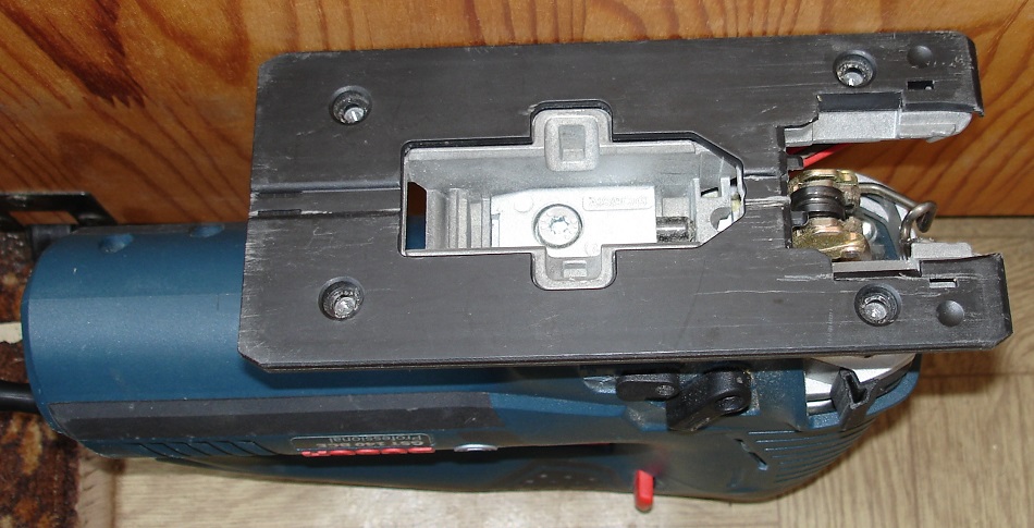

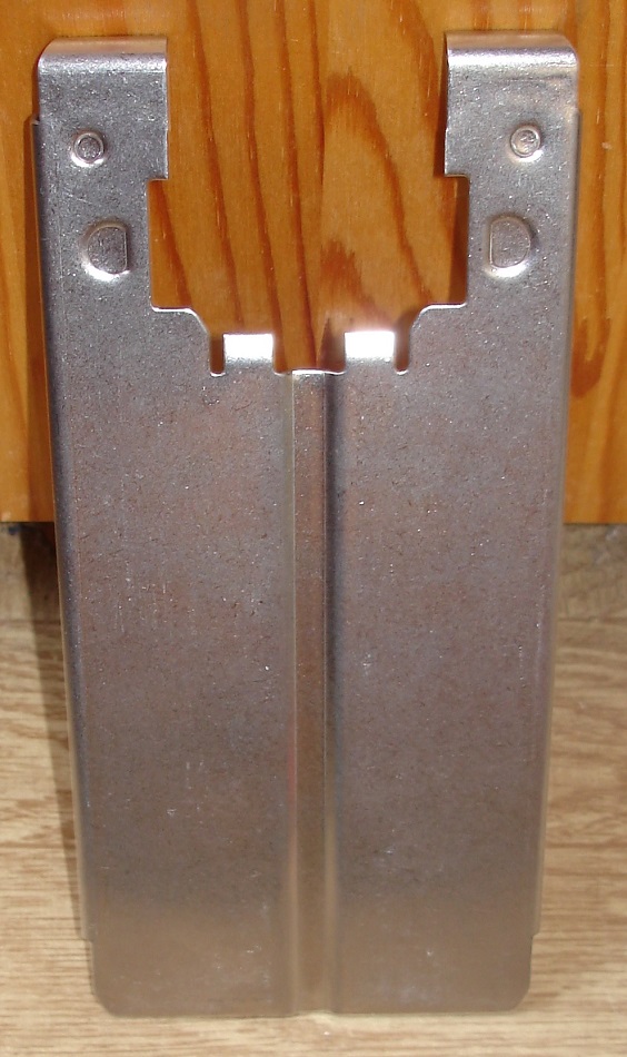

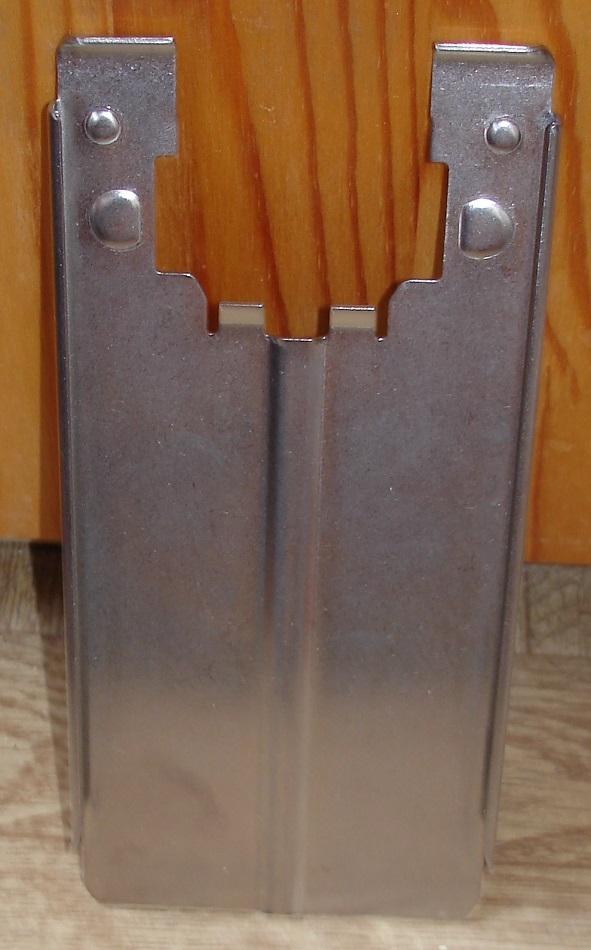

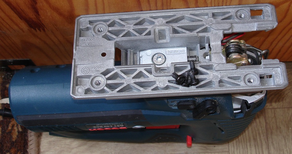

кухонщик написал : можно попросить фото этой железяки? отдельно и на "месте".
можно попросить , а можно и посмотреть (фото 140)
конструкция рабочей подошвы 140, 160, 1400, и аккумуляторных лобзиков - принципиально одинаковые (в том числе и габаритные размеры: длина/ширина)
  1. ячеистая структура с рёбрами жёсткости обеспечивает необходимую жёсткость и прочность при меньшем весе и экономит материал изготовления
что соответственно потребовало крепления пластиковой накладки на винтах
  1. соответственно есть ход наоборот - съёмная металлическая накладка на подошву
  2. код - 2601098123

Спасибо, Олег, весьма кстати. :)
