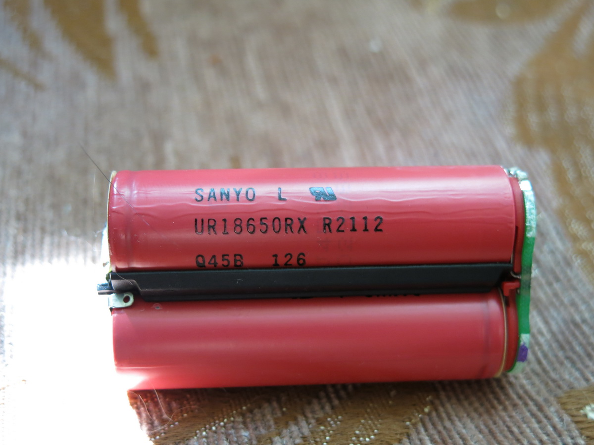

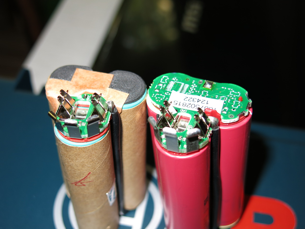

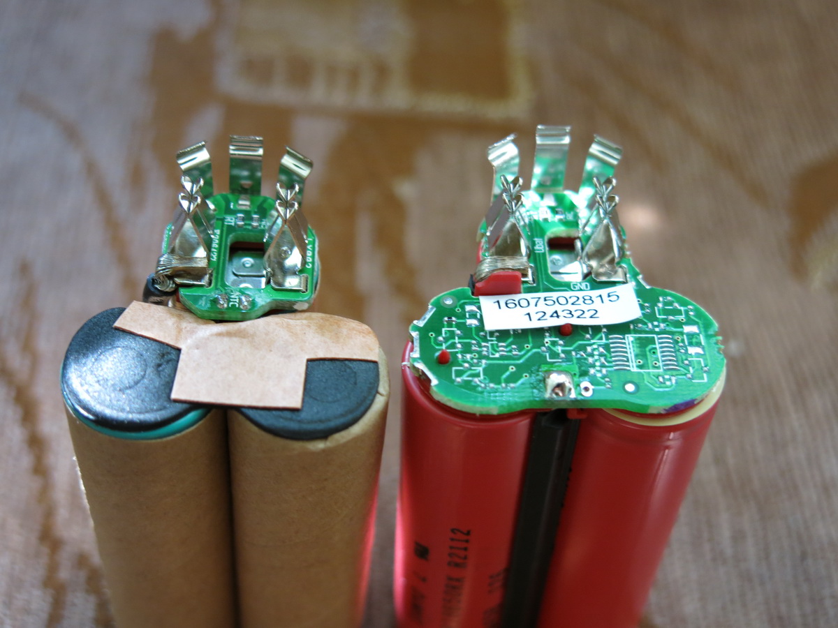

Аккумуляторы Бош 10,8 - 1,3 Ач (зеленые банки) и 2,0 Ач (розовые банки): вид внутренностей.

akorevo написал : Аккумуляторы Бош 10,8 (зеленые банки) и 2,0 Ач (розовые банки): вид внутренностей.
Ну вот, нашелся смелый человек. :applause: Андрей, зеленые - это 1,3 Аh?

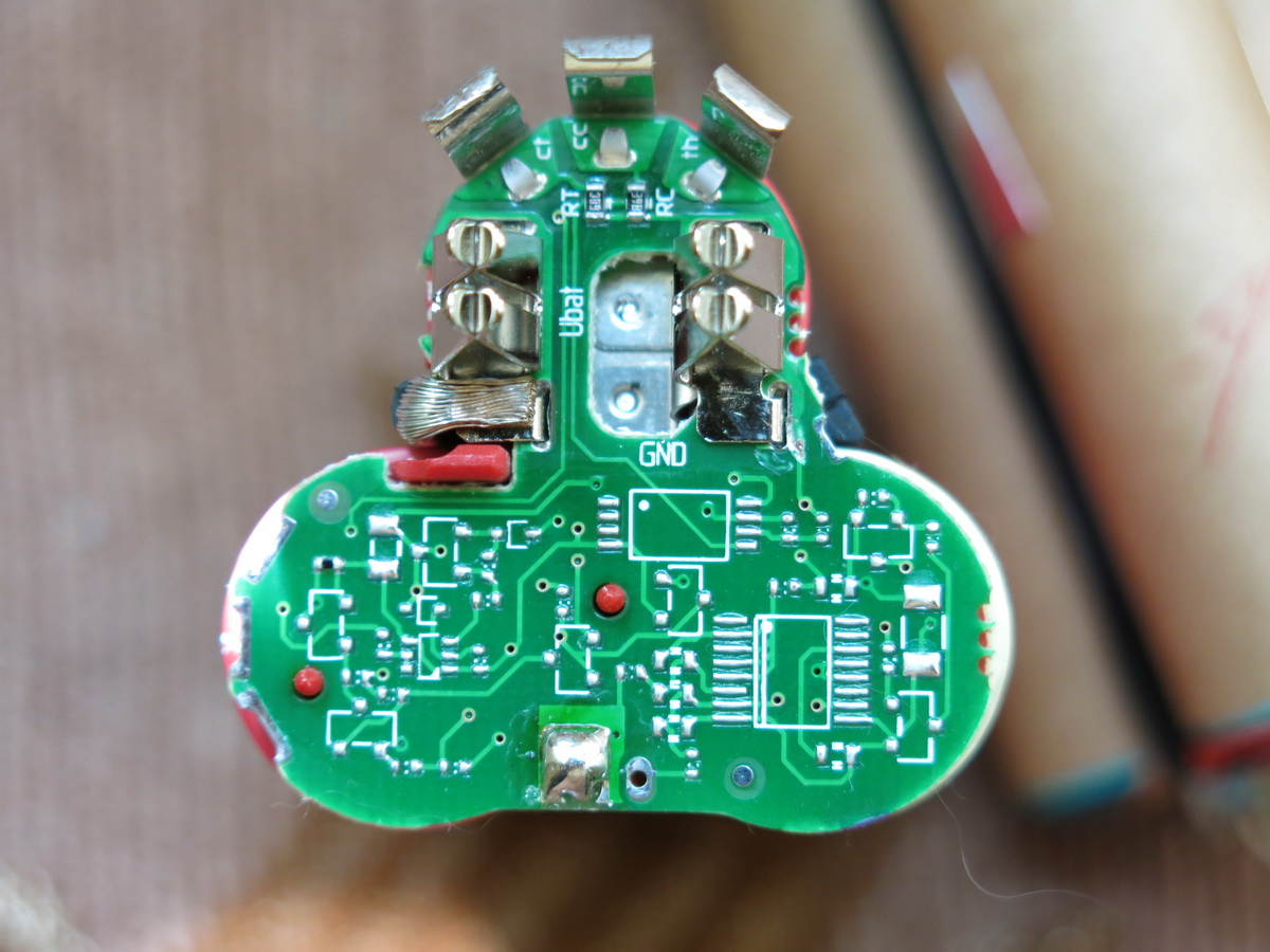

akorevo написал : вид внутренностей
красиво... спасибо. В новых АКБ появилась платка с местами под распайку защитных чипов. Но самих чипов нет :)

n-p-n написал : В новых АКБ появилась платка с местами под распайку защитных чипов. Но самих чипов нет
Будем ждать... ;)

Баночки стоят UR18650RX, а Kvost по моему получил UR18650EX . Интересно в чем разница, характеристики вроде одинаковы. И на последние что то нет даташита, есть только на UR18650E http://www.panasonic.com/industrial/includes/pdf/UR18650E.pdf http://www.panasonic.com/industrial/includes/pdf/UR18650RX.pdf

akorevo написал : 2,0 Ач (розовые банки)
главное, что главное на розовых темным шрифтом написано, раньше (на аег) был выпуклый барельеф.
SerShe написал : Ну вот, нашелся смелый человек.
присоединяюсь:applause:, akorevo, как Вам удалось вытолкнуть банки из корпуса?

Mutru4 написал : akorevo, как Вам удалось вытолкнуть банки из корпуса?
:o ... чудом... . ;) Шутка, конечно. Вытолкнул пакет банок через щель клеммы. Сначала, миллиметров 7 идет очень туго, а потом само выходит.
