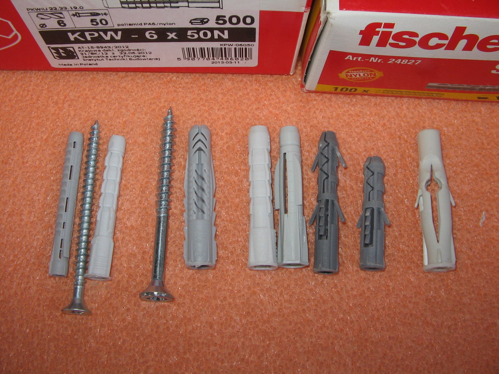

пяпа написал : При мне висел и дергался чел на совейском еще дюбеле 8мм, в бетонном потолке, такой с виду как "презик" с шипами из набора "новосёл" перестроечного периода.
У меня даже новые где-то были с тех времён. Нифига они не держат и короткие слишком.
пяпа написал : Тестирую сейчас вкрет-мет 6х50 и 8х50 на кирпичах.
Я их всё равно со временем пущу в дело на неответственные задачи, типа плинтусов. Шторы точно на них вешать не стал бы.
пяпа написал : В ИС-е еще есть перфор на аккумуляторах.
Не только у них. ОЕМ это какой-то китайский.
пяпа написал : Такие?? (те что слева), распираются на (все) 4 стороны
Такие. Распираются, да только материал не тот-с. Выдранный Фишер весь щербатый, а поляк гладенький - помоешь и как новенький. Потому и не держит :) Вон они как блестят - сразу видно - Г-но ;) KEW попробуйте - хороший крепёж и дешевле Фишера.

Kvost написал : Я их всё равно со временем пущу в дело на неответственные задачи, типа плинтусов. Шторы точно на них вешать не стал бы.
Kvost написал : Такие. Распираются, да только материал не тот-с. Выдранный Фишер весь щербатый, а поляк гладенький - помоешь и как новенький. Потому и не держит Вон они как блестят - сразу видно - Г-но
ОК, спс, беру на заметку:) озадачили однако...
Kvost написал : KEW попробуйте - хороший крепёж и дешевле Фишера.
Эт не такие случаем?..(4-й справа, я их "треугольными" называю)

пяпа написал : Эт не такие случаем?
Вроде они.

30.06.2013 в 23:55:46
Kvost Тема про дрюль или перфак, ну да ладно...
Хм...подсел было на такие, 8х51, 6х51, и иногда 10мм, все устраивало, потом попробовал Вкрет мет, и эти забросил и не покупаю больше. А тестировал так (на кирпичах и экзотике, на бетоне меня не интересует), закручивал в один кронштейн одновременно эти и те. Ну и Вкрет-Мет лучше (ИМХО) крепче сидят в стене, на ГСР10.8 во вкрет-мет 6х50 шурупом 5х70 можно закручивать на 20-м последнем делении на первой скорости и даже на "сверле" докрутить, а "треугольные" дюбеля такого не позволяли, сразу прокрут. И не помогали даже буры чуть меньшего диаметра.

01.07.2013 в 00:10:07
пяпа написал : треугольные" дюбеля такого не позволяли, сразу прокрут.
Не помню такого. Может тип был другой. У нас их в продаже практически нет, потому статистику особо не наберёшь и ставил их не в труху. Вроде неплохо держались.
